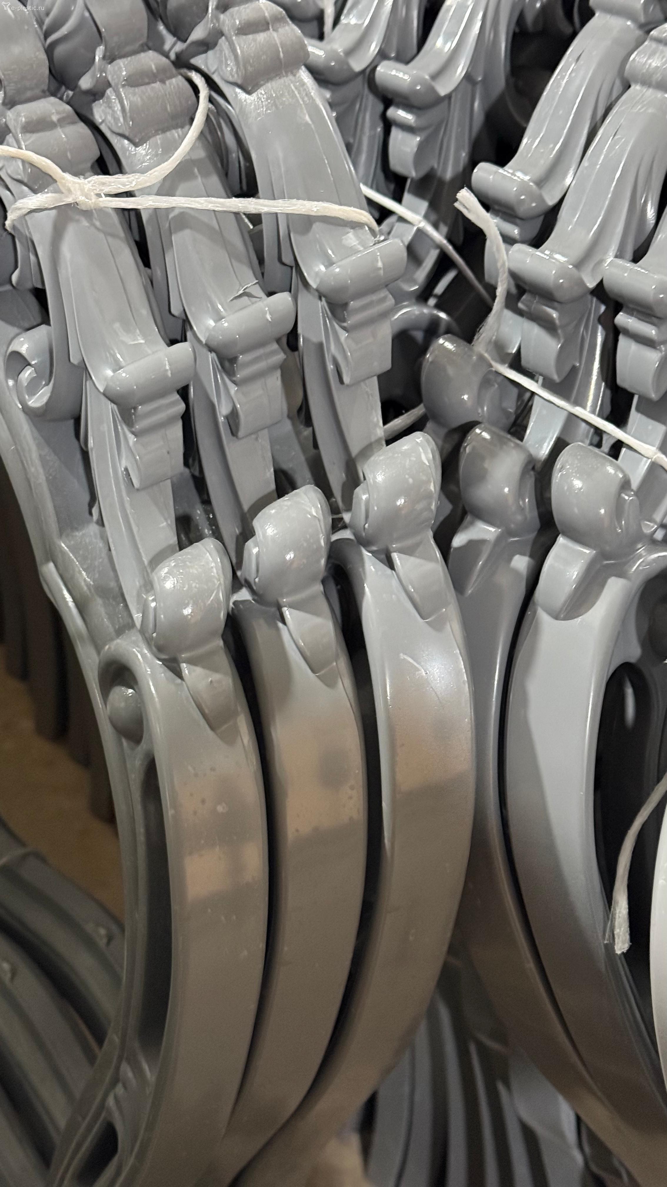

Коллеги, вернусь к теме. такая же проблема на вторичке: шероховатости и вздутие изделий весом 4-6 кг. Может кто-то знает, что можно добавить на этапе гранулирования? Исходник гранулы: кромка мебельная, лист, роутеры

#14 Сообщение Kirilliq » 06 мар 2025, 11:54
По фото мало что понятно. Если ваши неровности - грязь, то надо ее чистить на входе. Для начала надо проверить вторичку. Нет ли ПК, ПК/АБС (из роутеров), ПП, ЭВА (клей кромки). Потом поставить фильтр на грануляторе помельче. Если ваши неровности - гели, то им поможет антиоксидант в лошадиных дозах. Из доступного -концентраты на основе 1076, но можно разные попробовать.
Re: Добавка к вторичному АБС пластику
#15 Сообщение Maks42 » 06 мар 2025, 14:28
Если это влага, то нужна сушка или концентрат осушителя, если летучие (деструкция...), то вакуумная дегазация.

#16 Сообщение Vladpol » 06 мар 2025, 14:37
Спасибо. Снизу фото четче и выше целевое (тоже из вторички). Отличия существенные. Из всего вышеперечисленного: все моем и сушим, на этой фото изделия в исходнике роутеров нет, кромка без клея. сейчас снизили скорость шнека на грануляторе, но навряд ли сильно поможет по структуре. Пока думаем добавить ТЭП :nez-nayu:

Сильно похоже на грязь. Надо смотреть, что не так с сортировкой.

#20 Сообщение Vladpol » 12 мар 2025, 13:22

#21 Сообщение Kirilliq » 12 мар 2025, 14:21
Я не про мойку, я про сортировку больше. Похоже на включения другого пластика.

#22 Сообщение Димитрий » 31 мар 2025, 09:01
Я из опыта могу предположить, что разные марки АБС в исходниках не дружат между собой. Еще, как вариант, пережигание на стадии гранулирования.
