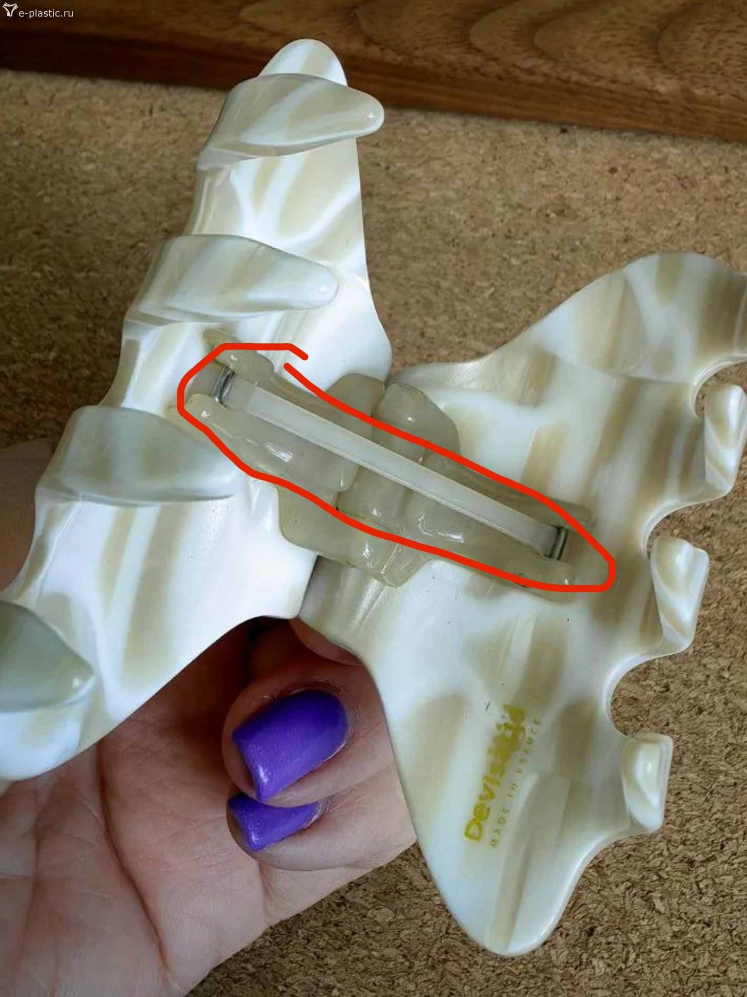

Прошу рассмотреть возможность изготовления изделия с заданными характеристиками.
Размеры изделия в мм. ( ДхШхВ): 20х3,5х1,8.
Рабочая зона: 13-15 мм., средняя часть изделия.
Нагрузка - статическая.
Основные требования к изделию:
1. Рабочая деформация (растяжение, не менее) - 250%.
2. Сила упругости при рабочей деформации (не менее) - 15 Н.
3. Остаточная деформация после растяжения (не более) - 2%.
4. Относительное удлинение (не менее) - 350%.
5. Количество циклов растяжения-сжатия без потери физико-механических свойств (не менее) - 3000.
6. Рабочий диапазон температур - от -30°С до +60°С.

Вам чего надо-то, подобрать материал, или изготовить изделия? Название темы с содержанием не совсем согласуются.
Если изготовить, то на чьей прессформе? И тираж не плохо бы указать

Предполагаю, что это будет механизм заколки (тот, внутренний, с шарниром, за который цепляются резинки для сжатия, фотки в др ветке).Тигирь писал(а): 09 сен 2026, 19:31 Извиняемся, хозяйка,

Кстати, в каком норм документе прочитать про 2. Химическая нейтральность при взаимодействии с кожными выделениями и средствами по уходу за кожей и волосами. ?

Это будет деталь механизма, которая заменит металлическую пружину. Для начала нужно подобрать сам материал (резина силикон или полиуретан), что более схож с данными характеристиками. Я склоняюсь к резине, но я не химик и не физик, поэтому обратился к знающим.
