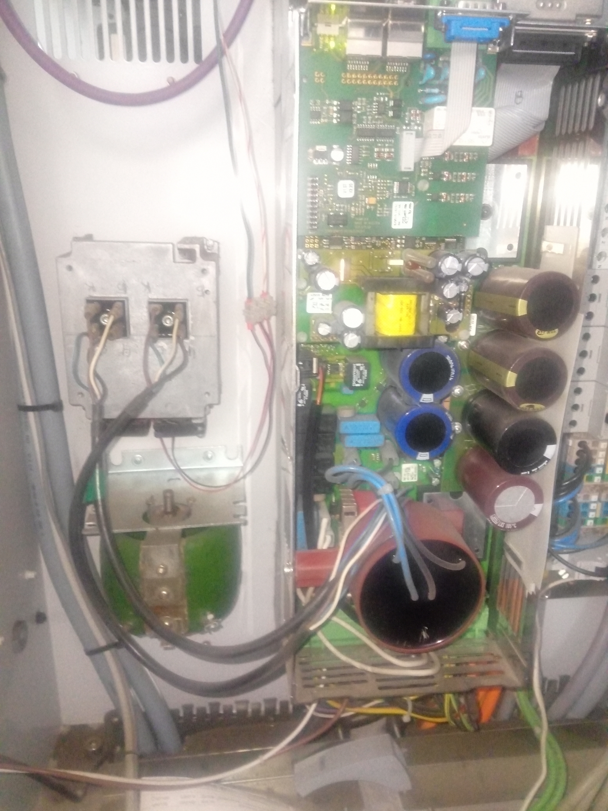

Касательно роботов. Вот веселые истории приключений с ними.
Поставили 5 лет назад. 5 новых витманов. Стабилизаторы конечно же. В течении следующих 10 месяцев на блоках Sigmatek управления серводвигателем осью Z и Х2 взрываются конденсаторы и, конечно же тянут за собой в небытие мосты, которые стоят внутри блока . Повторю - на всех. Дальше как обычно - диагностика, быстрый план восстановления. реанимация, контроль и понеслась. Ибо у нас (как в прочем у большинства) остановка это, как минимум, смерть всего и вся, а то и всей вселенной.
Фотка с того веселого времени. Выглядит как больной короной на ИВЛ. Карательная русская инженерия в деле :ps_ih:
Так же спустя какое то время на 2х блоках вылетел полностью ЦПУ на одном. И плата связи на другом. Из двух собрали два. И докупили второй. Тоже весело было.
Ну и сборка. Сборка это атас. Может мне повезло так с линейниками черт его знает.
Хотя есть и плюсы. Довольно элементарное программирование на уровне базового паскаля. И это очень прикольно, что можно с пульта новые программы писать (чем собственно и занимался), хотя тоже с кучей ограничений в плане кода, но то уже нюансы.

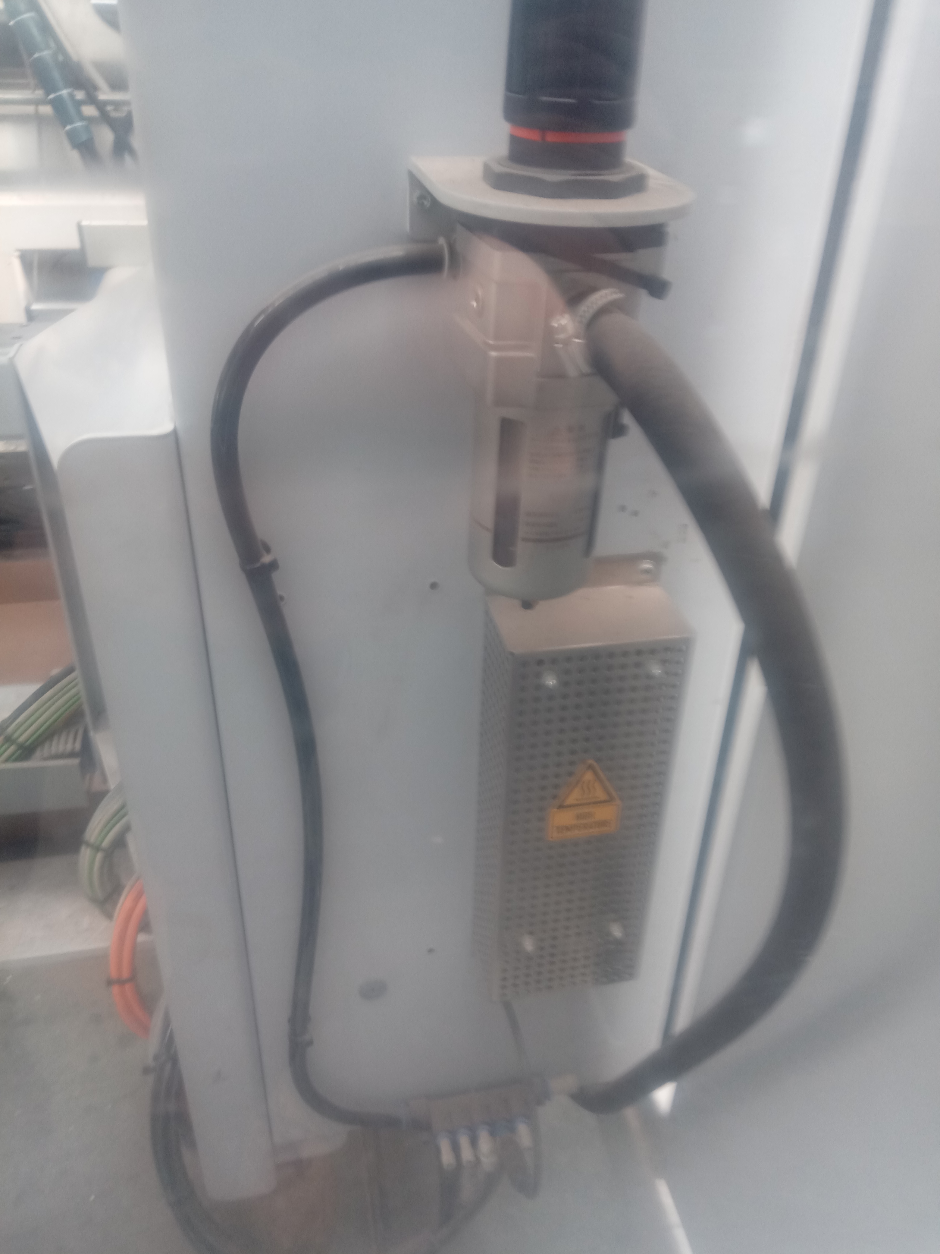

Ну и вот такие вот "перлы" Фильтр осущитель над тормозным резистором это сильно конечно.
Re: Смазка коленно-рычажной системы
#6 Сообщение Артур69 » 18 мар 2020, 11:58
😳. Это что ? У нас на них даже електрошкафов нет . Всё напрямую в машине. И вообще проблем подобных никогда небыло. Сегодня пойду на работу , если не разгонят , покажу .
