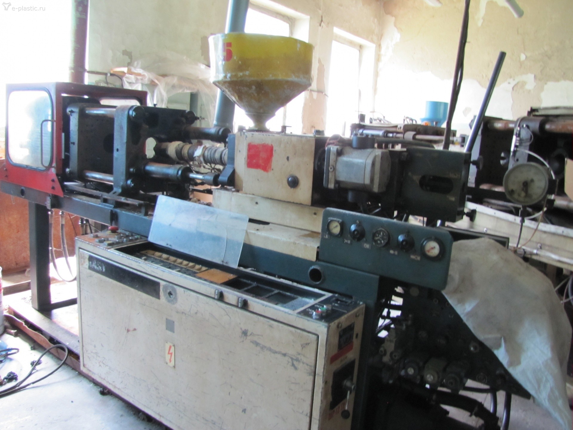

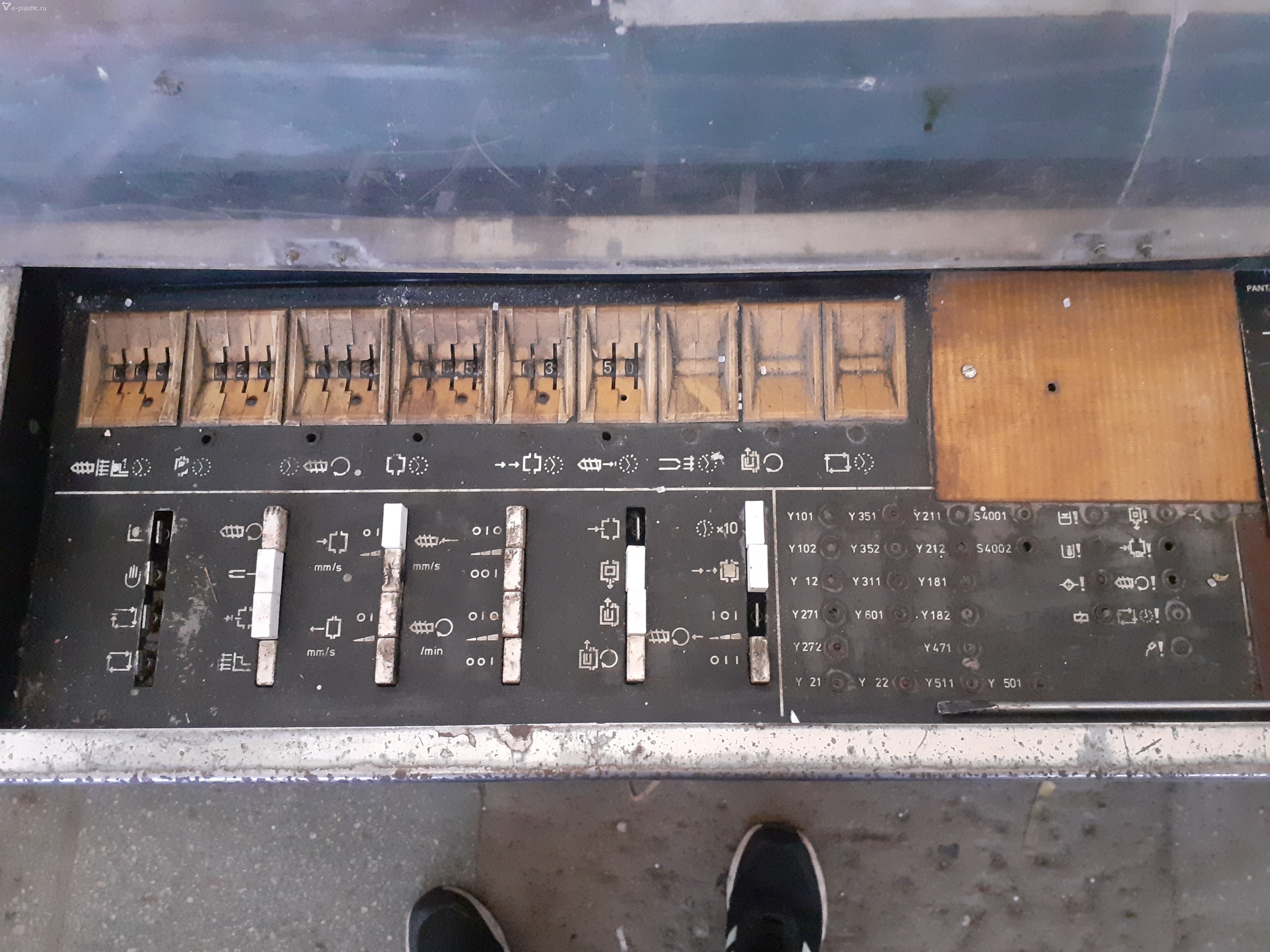

Всем доброго времени.
Немного предыстории. Не так давно мной было приобретено данное чудо инженерной мысли, по цене металлолома. ;;-))) Воодушевленный покупкой отвалил за доставку примерно столько же как и сам станок!
Как было сказано от бывшего хозяина, станок рабочий, был законсервирован, все было заменено (Масло), обильно обмазано солидолом, ну или чем-то похожим. И примерно 2 года он стоял, ждал меня! :a_g_a:
Вообщем прокатившись на ГАЗельке 1000 км. прибыл ко мне. Затащили, установили. 2-3 дня ходил вокруг него, восхищался этой грудой металлолома.
Пришло время подумал я и хорошенько засучив рукава принялся за работу. Первым делом подключили 380в, первых пару раз, станок приветствовал нас фейерверками с фанфарами из ящика управления. :ya_hoo_oo: оказалось что в нем изрядно полазили не очень добросовестные "электрики". Все на изоленточки, на скруточках, в общем в лучших традициях! :men: немного приуныв от увиденного, решил пересмотреть весь ящик и дабы не нарушать традиции обновил изоленту, скруточки пропаял ну а сверху синей изолентой :hi_hi_hi: ! Фейерверки прекратились!
Настало время наконец то запустить его, работает ли он? пару раз перекрестившись ткнул на кнопку включения, и и и - ДА, движок закрутился, уже не плохо подумал я, но надо проверять дальше. Немного поиграв, как на пианино нажимая на все кнопки, естественно ничего не произошло. (да кнопки у меня затертые, почти до дыр и никакого талмута к станку тоже не было) Поигравшись еще немного, до меня дошло, что это так не работает, нужно разбираться. Начались поиски любой информации. так собственно и нашел я этот форум. спасибо тем кто делиться этой информацией.
Ну вообщем, вот так я влетел в мир ТПА. ничего не понимая но очень все интересно.
На сегодняшний день у меня есть пару нерешенных моментов, очень рассчитываю на помощь знающих людей.
1. это при наборе дозы, пластик льется из сопла. шнек не отходит назад, если упереть его в прессформу то начинает отходить.
Еще заметил такую штуку, что когда делаем отвод сопла до упора. после того как отпускаем кнопку. Шнек немного возвращается назад точнее вперед. :du_ma_et: не знаю должно быть так!? по мне похоже на то что цилиндре воздух.
подскажите где копать и что искать?
2. в полуавтоматическом режиме - форму смыкает, сопло подводит, делает впрыск, и всё.... стоит без движения! где искать
3 . мне непонятно как настраивать реле времени в сек. или в 0,1 секундах на приборке есть кнопка (часики 10х) диапазон времени х 10 она собственно и вводи в заблуждение!
если нужны каки нибудь фото или другая информация постараюсь оперативно ответить.

Может Газельку рано отпустили ? :-): Лом есть лом .
Вероятно материал бежит и не набирает пока сопло не заткнуть , противодавление завышено , если вообще отключается.
Дальше нужно больше информации и терпения, пока дядя Слава не придёт. :-):

Машина такая же как у Чикмана. injection-molding-machines-need-in-repa ... 17642.html Фото Чикмана.
image (1).jpg (19.02 КБ) 10145 просмотров
image (3).jpg (19.11 КБ) 10145 просмотров
image (4).jpg (21.5 КБ) 10145 просмотров

#19 Сообщение Олька » 12 ноя 2024, 10:31
Вот такая же одна, среди китайцев у меня сейчас пока еще трудится!
:co_ol: :co_ol: :co_ol:
а ведерко под гидроблоком, я так понимаю они все бегут???
Весь мир признает одним из минусов и недостатком гидросистем -УТЕЧКИ. Которые на 100% ни кому устранить не удалось.
Машине 42 года. Чего Вы хотите.
Да и куплена была на аукционе за копейки.

#30 Сообщение Анатолий Сергеевич » 15 ноя 2024, 14:44
Наконец то. Добрался до цеха.
