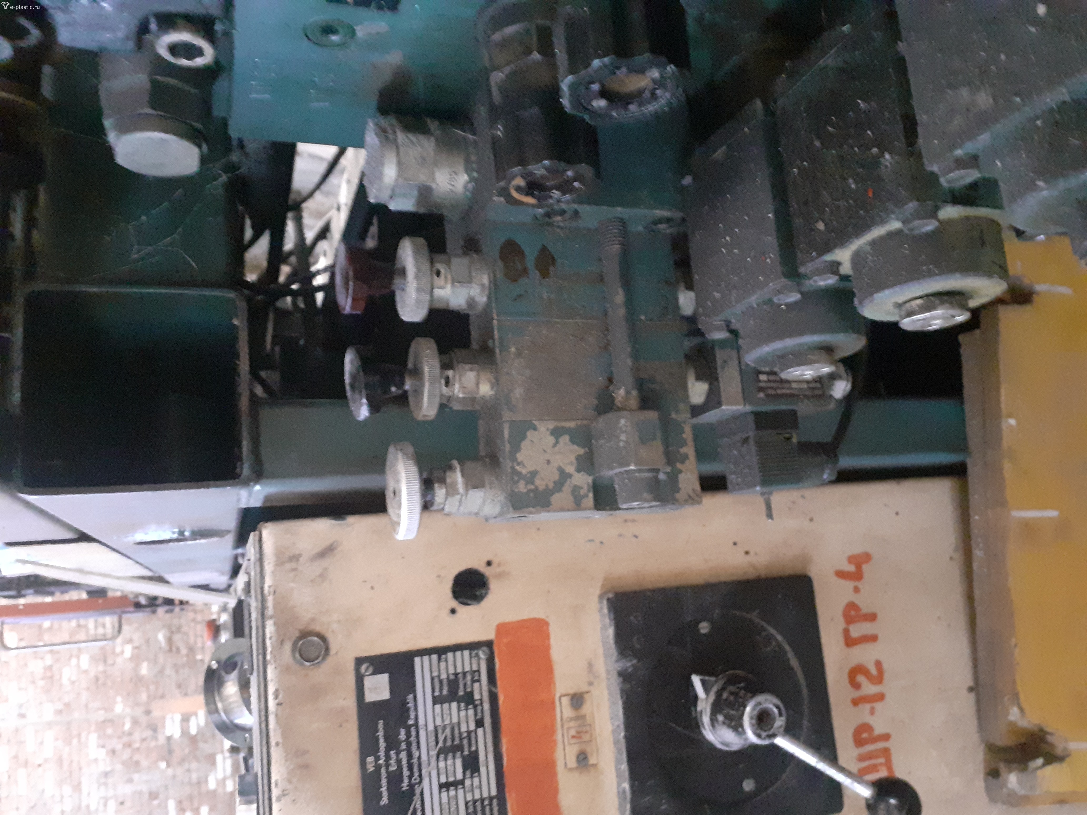

#35 Сообщение Анатолий Сергеевич » 15 ноя 2024, 15:34
Может кто подскажет за что отвечают эти три клапанна? Со всех сторон облазил. Шилдиков нет.

#36 Сообщение Олька » 15 ноя 2024, 15:44
Слева направо:
У031 малый насос
У41 большой насос
У601 пластификация вращение шнека (набор дозы)

#37 Сообщение Олька » 15 ноя 2024, 15:50
Еще и насос не так стоит. Всасывающий патрубок должен быть с боку. Спереди. А не сверху.

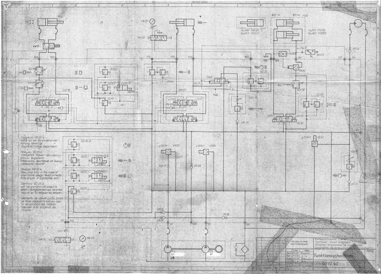

#42 Сообщение ЗЮМ » 15 ноя 2024, 17:41
Схема. Поищите такую. Кстати Чиж грозился вам прислать файлы.??????

#43 Сообщение ЗЮМ » 15 ноя 2024, 18:02
Далее приводим в порядок манометры. Вернее систему контроля давления по разным позициям. Сделайте фото вашей панели манометров. Какой манометр заменили? Без этого далее двигаться вам нельзя. Профи можно, у них много разных фишек в рукаве, вам нужна осторожность и избегание ошибок.

#52 Сообщение ЗЮМ » 15 ноя 2024, 19:43
Запоминайте, копируйте, распечатывайте в папочку собирайте. На схеме его имя VD21 это предохранительный клапан который и регулирует давление подпора. При выкрученом положении подпор мизерный или его нет, при закрученном положении 25 кг потолок. В вашей ситуации на старте испытаний подпор убираем выкручиваем совсем что бы шнек веселее отходил назад веселее набирал дозу.
