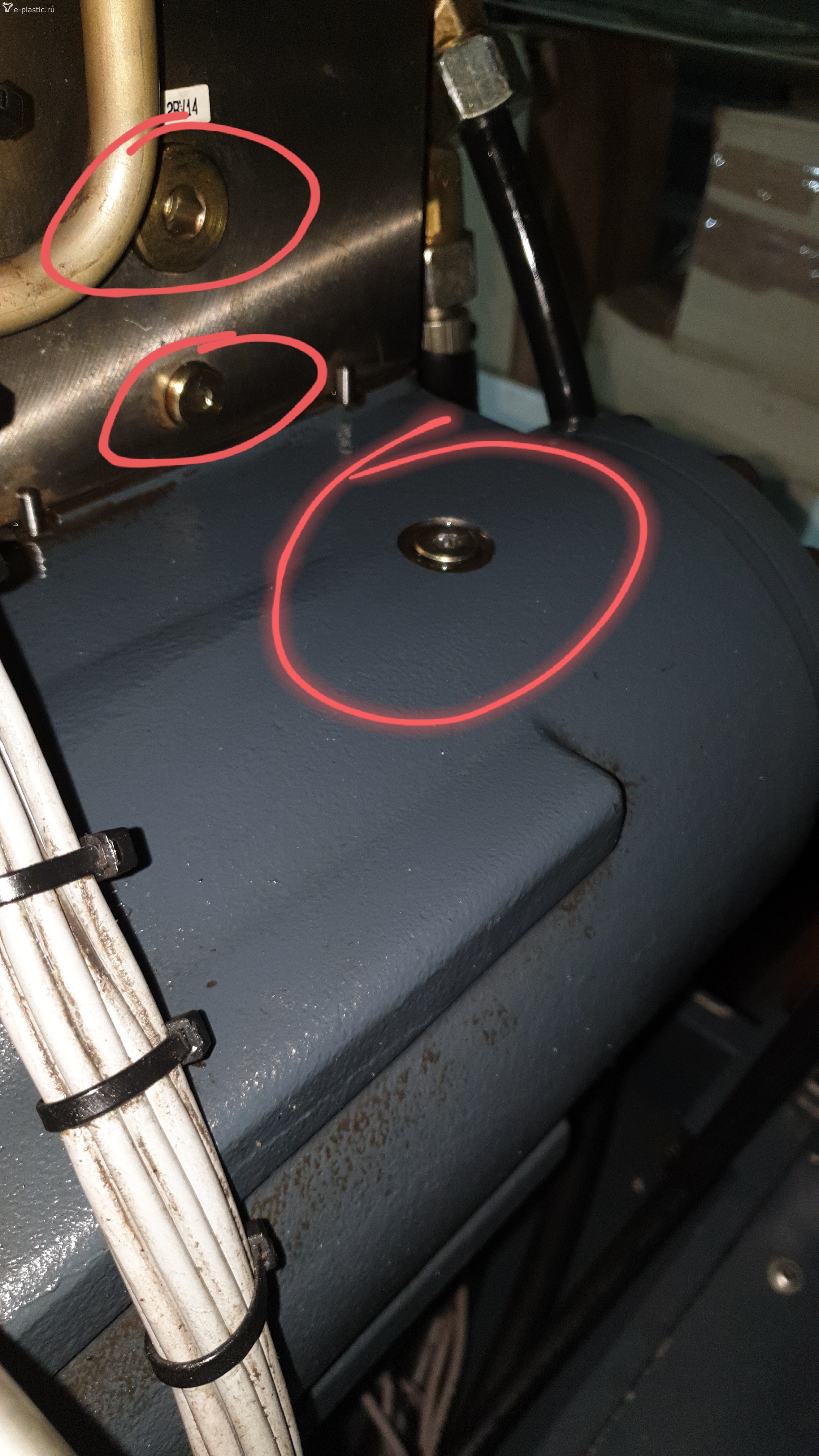

Начал откручивать все подряд заглушки(смотреть фото), в надежде спустить воздух. Так у меня после этих действий бак с маслом стал наполовину пуст, значит масло куда то ушло. Так вот о чем я. Как можно полностью развоздушить систему данного Демага? Потому что мне кажется, что это воздух

Машина какого года выпуска? Мультипликатор какой? С линейкой или с концевиком? Чтобы его заполнить, методика есть. После заполнения его маслом, калибровку делать надо. Были такие случаи, делаешь раскрытие, насос ревет, плита на месте стоит.

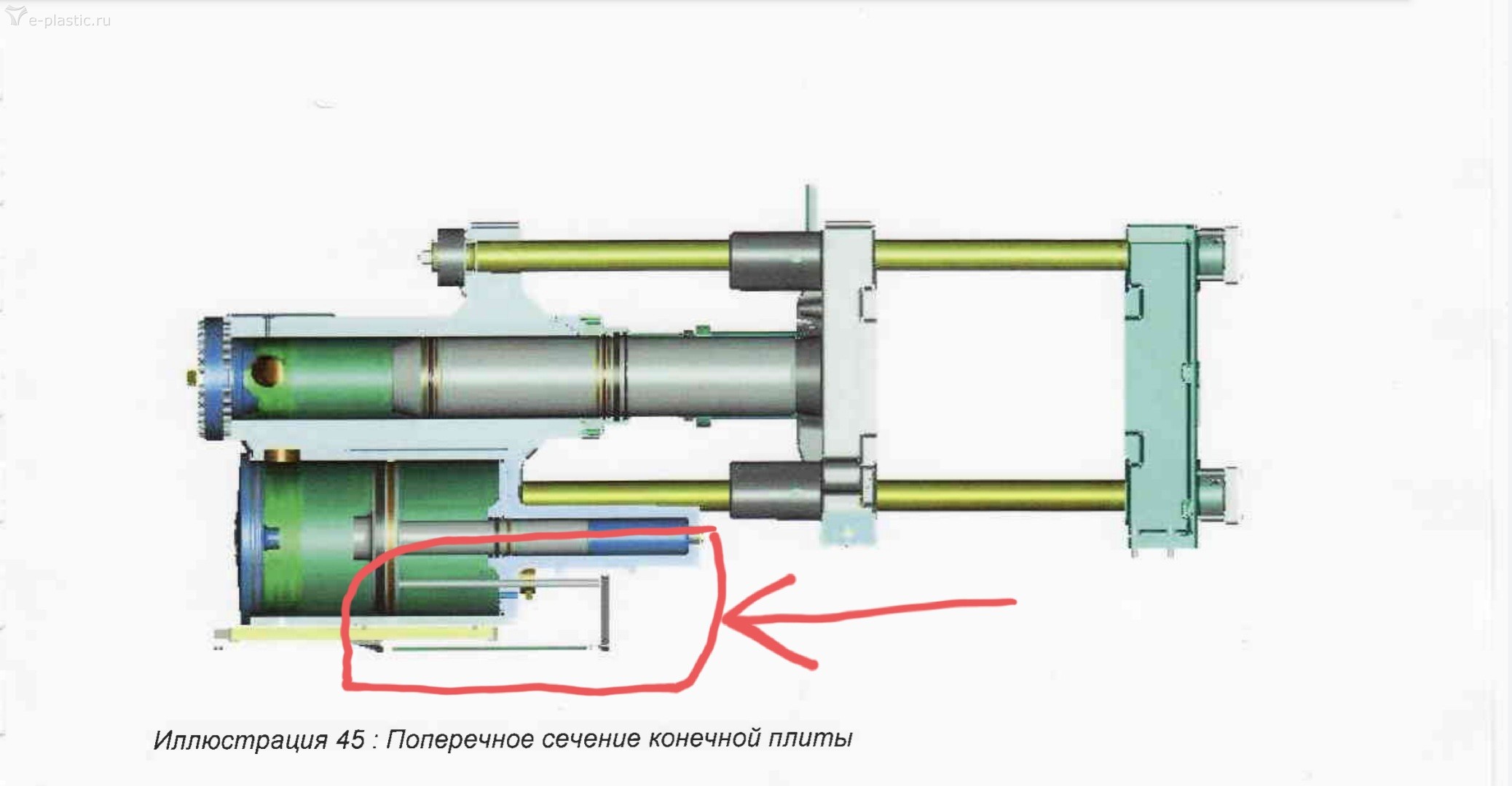

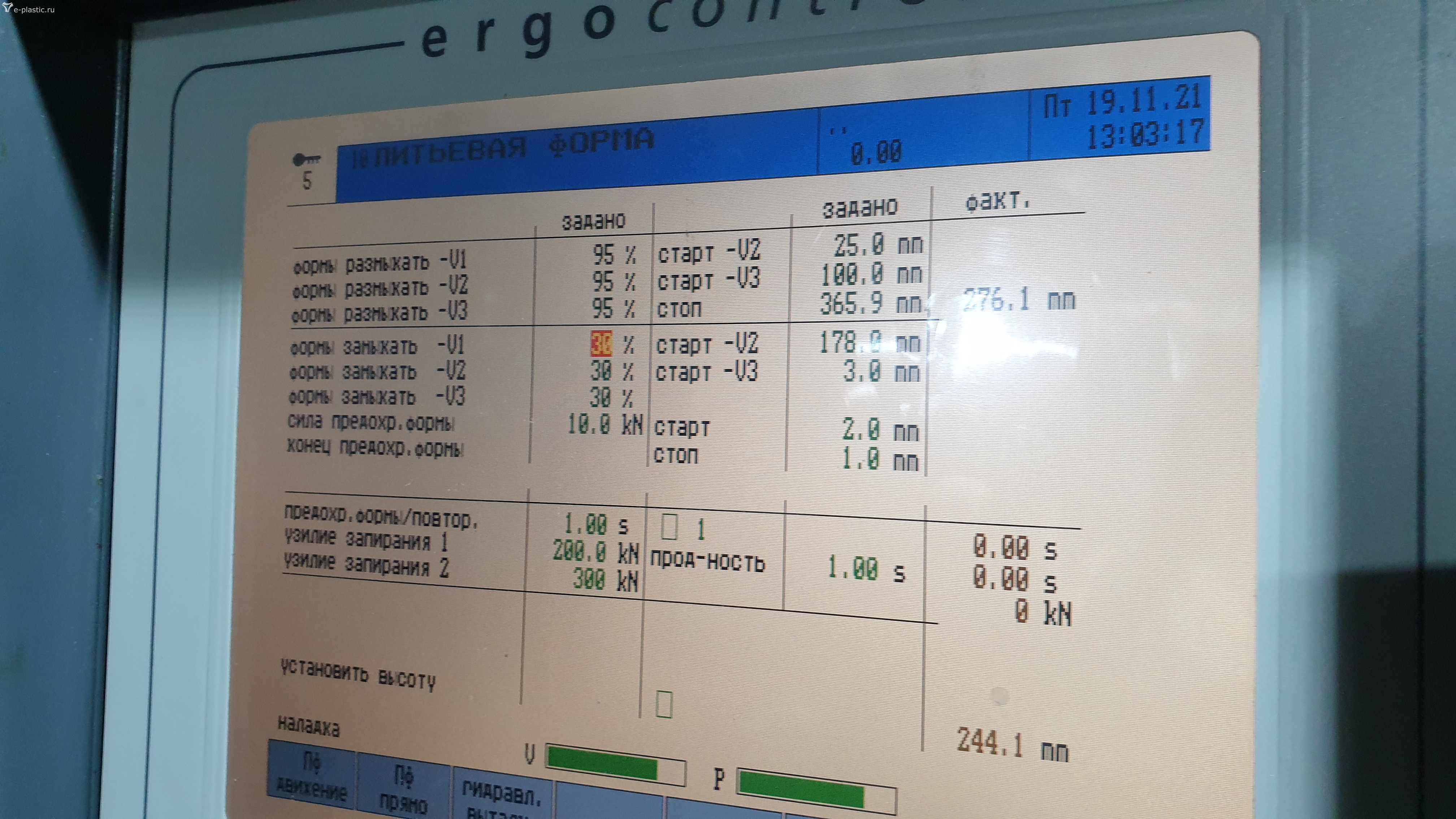

Доброго времени суток. Есть какой никакой результат, на повышенных параметрах форма открывается . Поставил 95 на открытие, по сравнению с закрытием (при заданных 30) скорость движения примерно одинаковая (см. фото). Появляется движение на открытие при минимальных значениях 85. Если ниже, то не реагирует, при 85 открывается очень медленно и сантиметров на 10, потом останавливается. Есть ощущение, что где-то пропускает манжет. На низких скоростях просто пропускает и сливает себе спокойно, а на высоких не успевает пропустить, поэтому создаётся какое никакое давление, которого хватает на открытие. В режиме "Наладка" движения нет вообще никакого, ни открыть, ни закрыть. И ещё кое что забавное, плита полностью закрыта, с этого положения никак не хочет открываться. Беру деревянный брус, всовываю между плит, толкаю и она поехала почти до конца, не доезжает всегда миллиметров 40-50 до заданных значений. Предположение такое, на манометре давление имеется, а до узла открытия это давление не доходит, сливается куда-то. И вопрос остался без ответа, почему линейка на цилиндре запирания принажатии на кнопку открытия или закрытия движется в одну и ту же сторону (фото 2)

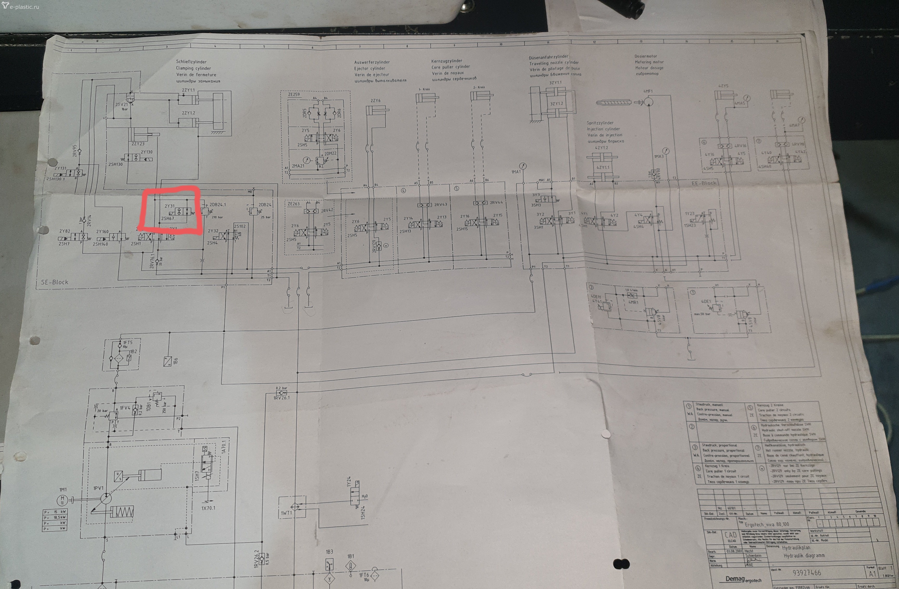

Всем спасибо, кое что нашёл. Клапан электромагнитный 2Y31(сброс давления) он так подписан в электросхеме. Поменял его местами на соседнем таком же аппарате. И проблема перекочевала туда, а на первом всё заработало. Только что-то не хватает маленького давления. В наладке не уверенно двигает плиту, это на средних значениях давления и скорости в маске пресформы в самом низу

Эта линейка на мультипликаторе. При размыкании она едет вправо, при смыкании влево. На подвижной плите другая линейка. В твоем случае вероятно затруднен слив из цилиндра смыкания. 2Y131 смотри. Он разгружает гидрозамок 2SV21. Точка Х у него должна быть со сливом соединена. В этом случае гидрозамок откроется и из цилиндров смыкания масло на слив пойдет.
