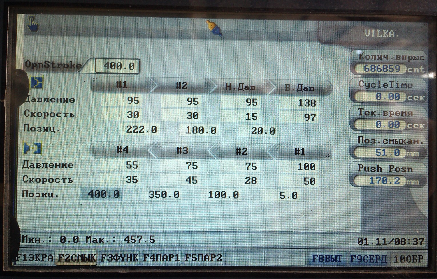

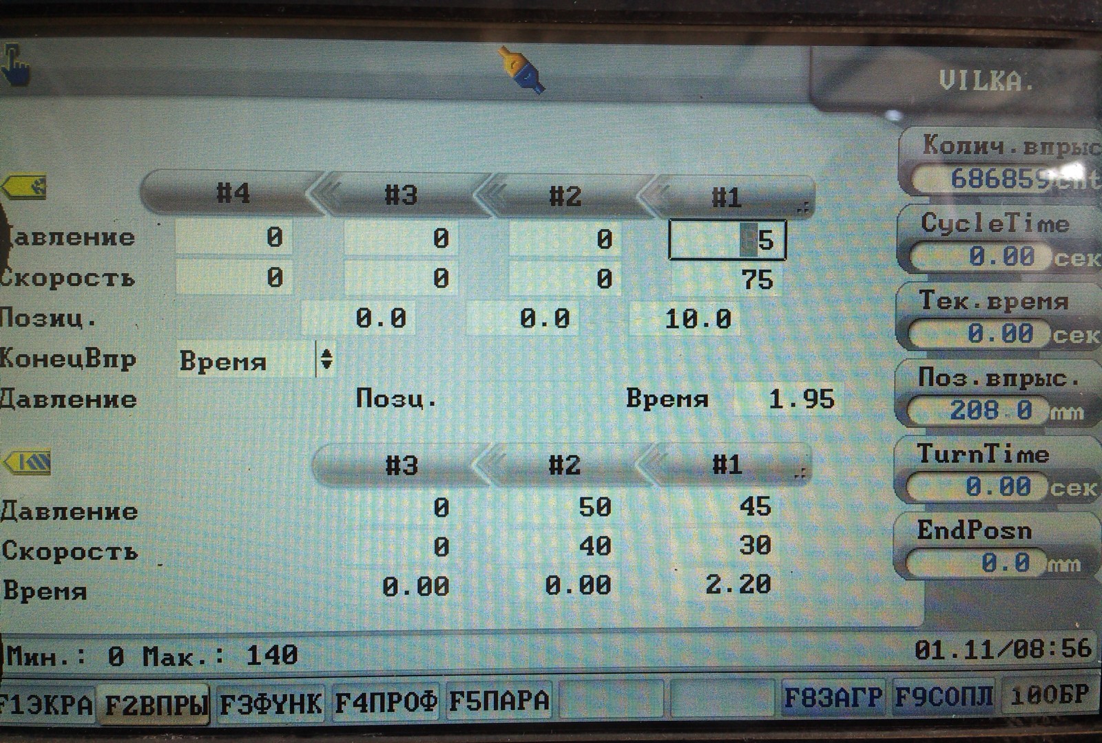

На 180 градусов поворачивали форму?
Облой менял место на отливке?
Расчет площади изделия и усилия сжатия проверяли?
Какие характеристики смыкания и впрыска.
Фото этих экранов.

Да, форму переворачивали - без эффекта. Параметры смыкания и впрыска:

Н. Дав. Неправильно настроено.
Это защита инструмента - предохранение формы. Скорость 10% давление 10-20 бар.
Давление впрыска более 100 бар нужно сделать.
Проверьте втулки колонки формы. Втулки могут быть забиты пластиком и колонки упираться.
Подозрение что все же площадь изделия больше чем усилие ТПА
