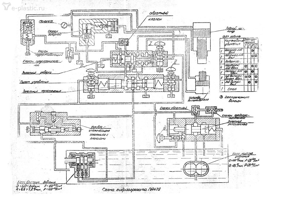

Уважаемые коллеги у нас зашились слесаря со старым советским прессом П.Б.4.7.6 который укомплектован гидростанций П.А.4.7.6 пресс на 160т производства Оренбург 1962г. выпуска суть проблемы в том что при движении ползуна вниз при отпускании кнопки управления движения ползуна вниз стравливается(почти обнуляется )давление в гидравлики хотя так быть не должно там должен держать давление какой то запорный клапан и не давать стравливать давление в гидравлике,так время от времени и происходит отпустил кнопку движения ползуна вниз давление в гидравлике держится и не стравливается,но так происходит не всегда а где то в
50/50 случаев то стравит то не стравит короче работать не возможно.Долгое время пеняли на электрическую схему мол она мозги компосирует тем более ее нет(есть на П.Д.476 но она другая) но длительный анализ ситуации склонил чашу весов в сторону гидравлики,сам я не специалист в этой области и мне трудно описать гидравлические нюансы но могу сказать что основной вопрос с которыми не могут разобраться наши орлы в том что в гидралике есть коробка отключающего золотника с клапанами и они не могут понять как она работает или какую функцию выполняет

Причем гидралику и точнее эту коробку с отключающим золотником слесаря разбирали несколько раз мыли,чистили меняли что то ,но ничего не помогает так через раз работает.И особых каких то дефектов (выработок и т.д.) они не видят короче разобраться в достаточно с виду простом агрегате они не могут и встали в тупик.Поэтому прошу уважаемый форум даже не за себя ,а за наших скромных но с чувством собственного достоинства(который не позволяет им кого то спрашивать) слесарей в чем может быть причина неисправности или неправильности виденья общей ситуации. Фрагменты схемы гидравлики и описания прилагаются.

Один файл прорисован с ошибкой с другой схемы. Гидро управляемый замок удержания давления. Не исправен, травит не держит давление запирания при выключенных магнитах. Запорный клапан в линии нагнетания. И с кем это обсуждать по разминке?????, по моему это и даром ни кому не нужно. :-): В интернете есть и паспорт с описанием и пояснения гидроагрегата и циклограма. Гуглить и работать.Действительно - разминка. Так ПБ476 или ПА476.?

Што ты, что ты. :nez-nayu: Ни чего не имел в виду. И Чиж меня не правильно понял ( Прямолинейный товарищ) Пусть почитает все мои темы и скажет где я намекал на рубли) Нам пенсионерам главное убить время -интересно его провести и с пользой. Ну получился такой черный юмор.Кстати Овны не умеют управлять финансами и бесполезно им их давать :-) кстати проверить запорный клапан не снимая очень легко: В разрыв магистрали установить обычный обратный клапан , набрать давление и смотреть на манометр. Достаточно атмосфер 30. Должен держать уверенно, если поршень не худой. Потом аккуратно стравить давление ослабив соединение магистрали.

Здравствуйте. ! С некоторой степенью уверенности могу сказать что пресс все таки сделали.Проработал субботу и сегодня понедельник. Но вот причину неисправности сказать точно не могу как впрочем никто кто побывал на этом прессе за эти дни и так или иначе был причастен к ремонту и советам по этому прессу. Загадки природы или точнее гидравлики. Запорный клапан главный подозреваемый и виновник всего этого действа оказался точно ни при чем.Он можно сказать по словам слесарей был в идеальном состоянии но вот к другим клапанам которые вроде бы никак не должны были влиять на стравливание давления(запорный клапан заперся и нет никакой разницы что там происходит внутри гидравлики ....в теории) были вопросы, у одного седло подызношено ,у других стояли явно поставленные какими то умельцами(с 1962г. !!! кто только не полазял) не родные ослабленные пружины плюс общее загрязнение и т.д. и т.п.Но опять таки все это в теории не должно было приводить к стравливанию давления запорный клапан в идеальном состоянии.Короче была проведена общая ревизия, подозрительные посадочные места клапанов были приведены в нормальное состояние,усилены слабые пружины клапанов и естественно общая чистка и марафет гидравлики. И после всего этого давление перестало стравливать.Много слушал после этого всяких версий от всяких приходящих и уходящих знатоков, ремонтников в чем же может быть причина такой неисправности и чудного ремонта. Уловил вроде такую линию что мы рассматриваем гидравлику в статическом режиме совершенно не учитывая что может происходить в динамике.,а вот там то как раз возможно и происходило самое интересное.Система двухконтурная и в момент когда мы в при достижении давления отпускали кнопку дальнейшего увеличения давления второй контур мог кратковременно начать работать в другом направлении и соответственно приоткрывать на время запорный клапан что и приводило естественно к стравливанию давления в системе.Вобщем консеннунсное объяснение всего приблизительно такое.,в чем не прав поправляйте и сильно не пугайте ----не специалист.

То, что замок не работал как надо это однозначно. А причины это уже другое дело. По управлению или из- за грязи . ну и хорошо. Спасибо за сообщение, а то едем по мкаду а голова все в сторону Сибири повертается :ps_ih:
