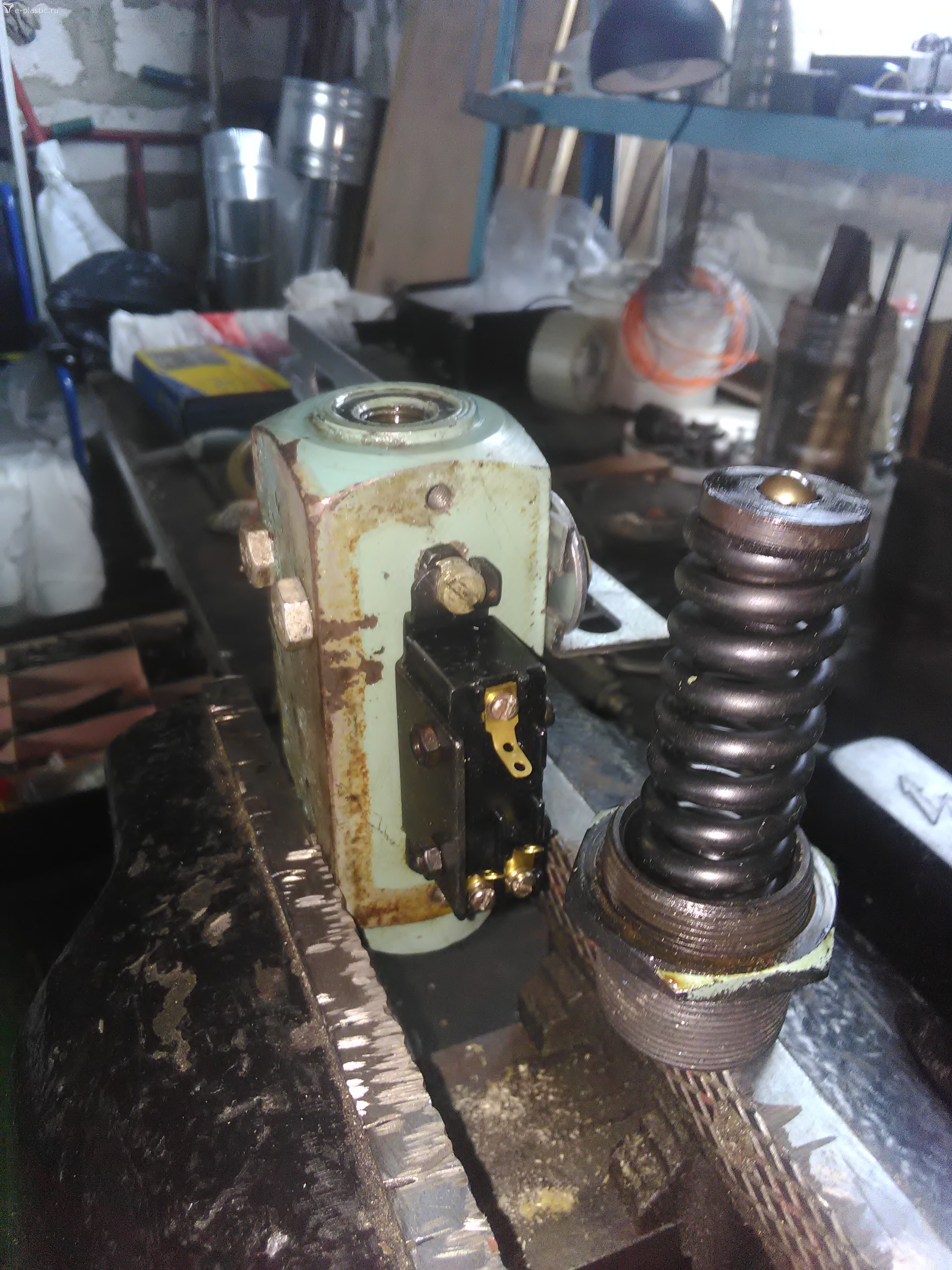

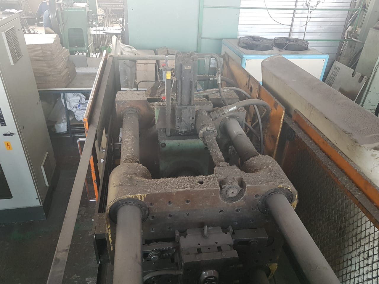

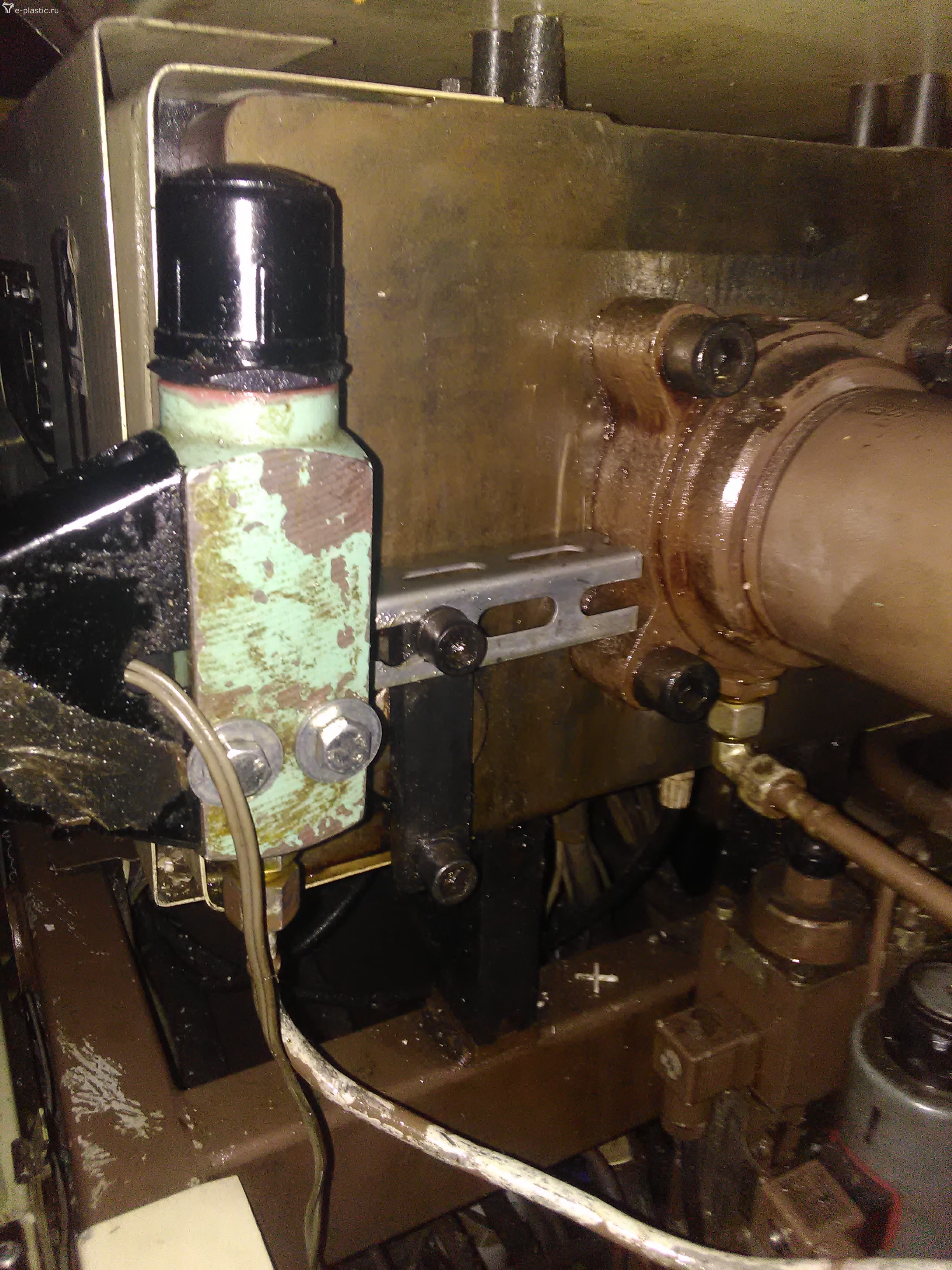

Чтобы не плодить новые темы, напишу здесь. Но сперва думал создать темку "Модернизация ТПА по телефону и на коленке". Один из форумчан (соседний областной центр) предложил мне сделать модернизацию системы управления ТПА SZ-630/2000-IIX. У родного MELSEC F1-60MR "слетели" "ретайны" после некорректной замены батарейки. Стоимость оборудования для восстановления довольно велика (около 500 евро), да и замену контроллера на Fx1N-60MR уже сделали, но до конца дело не довели. Попутно выяснилось, что переделали гидравлику перемещения плиты. Во время моего визита гидравлиста не было, поэтому возник вопрос - как правильно должны работать гидроклапаны (катушки) в пересаженном механизме. Сняли вроде бы с Д3130, но на форуме ничего не нашёл.
Конструкция с вертикальной задвижкой и парой датчиков на неё.

Re: Модернизация систем управления термопластавтоматов
Проверять буду через пару - тройку недель, во время отпуска.

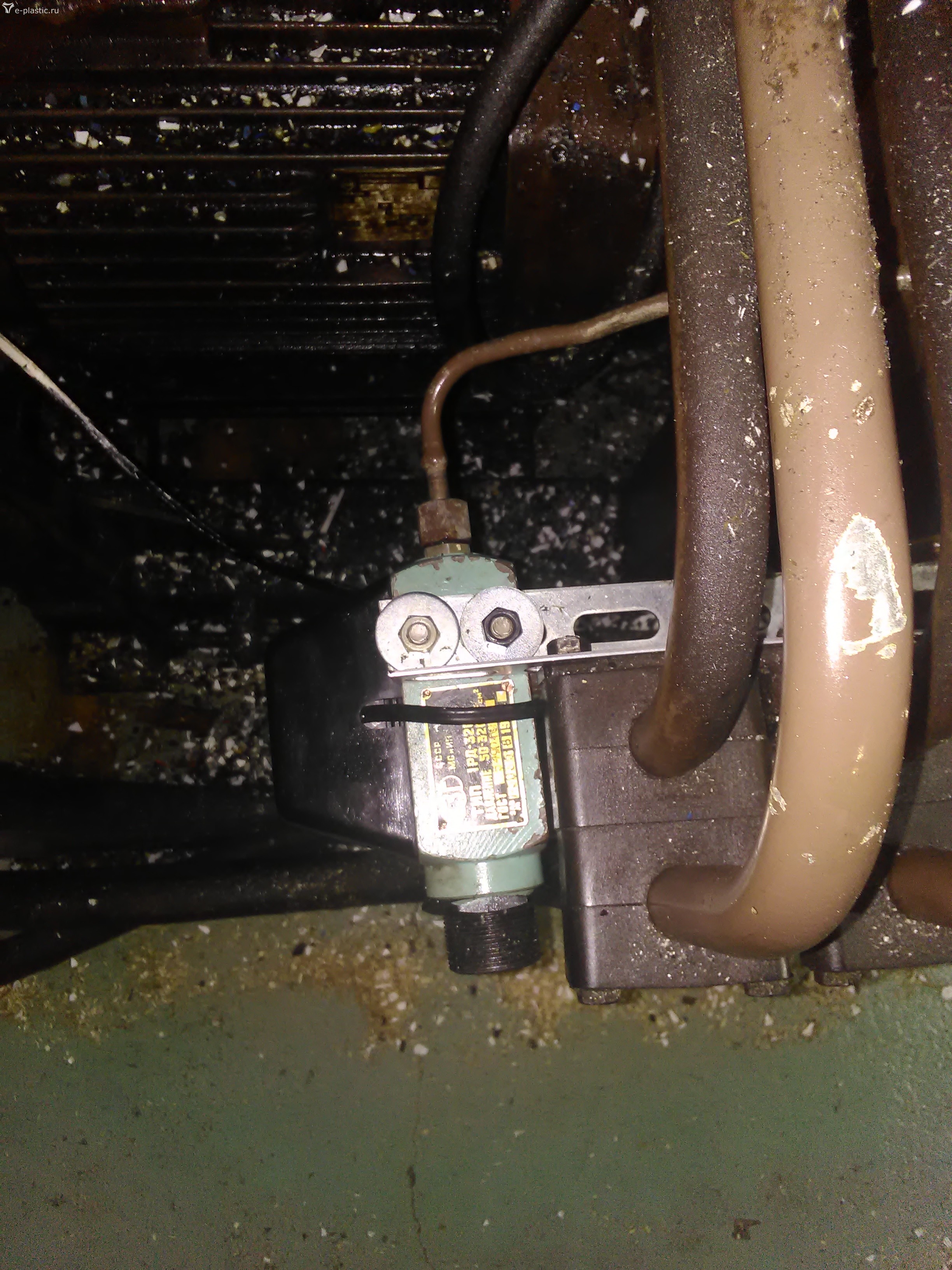

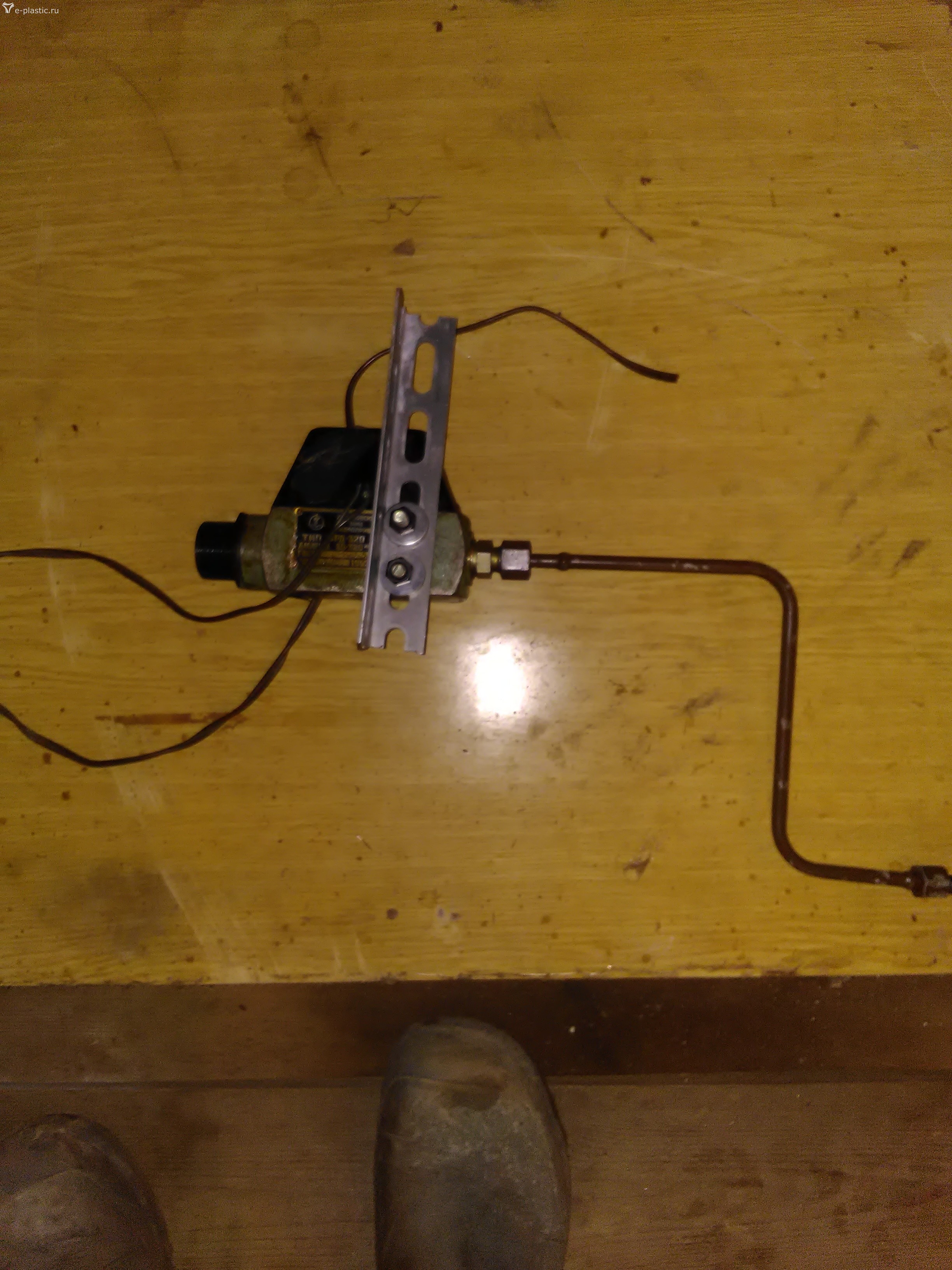

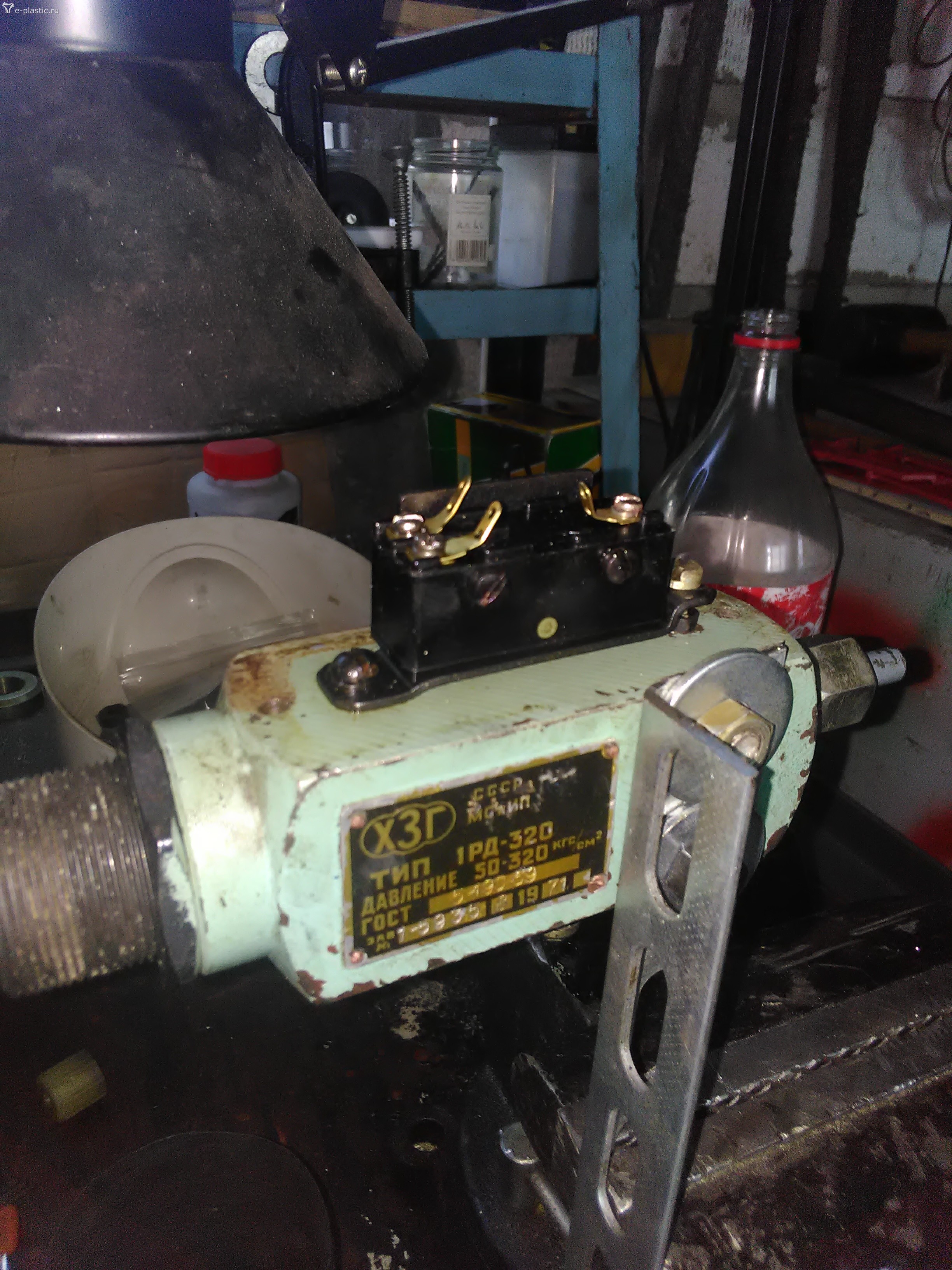

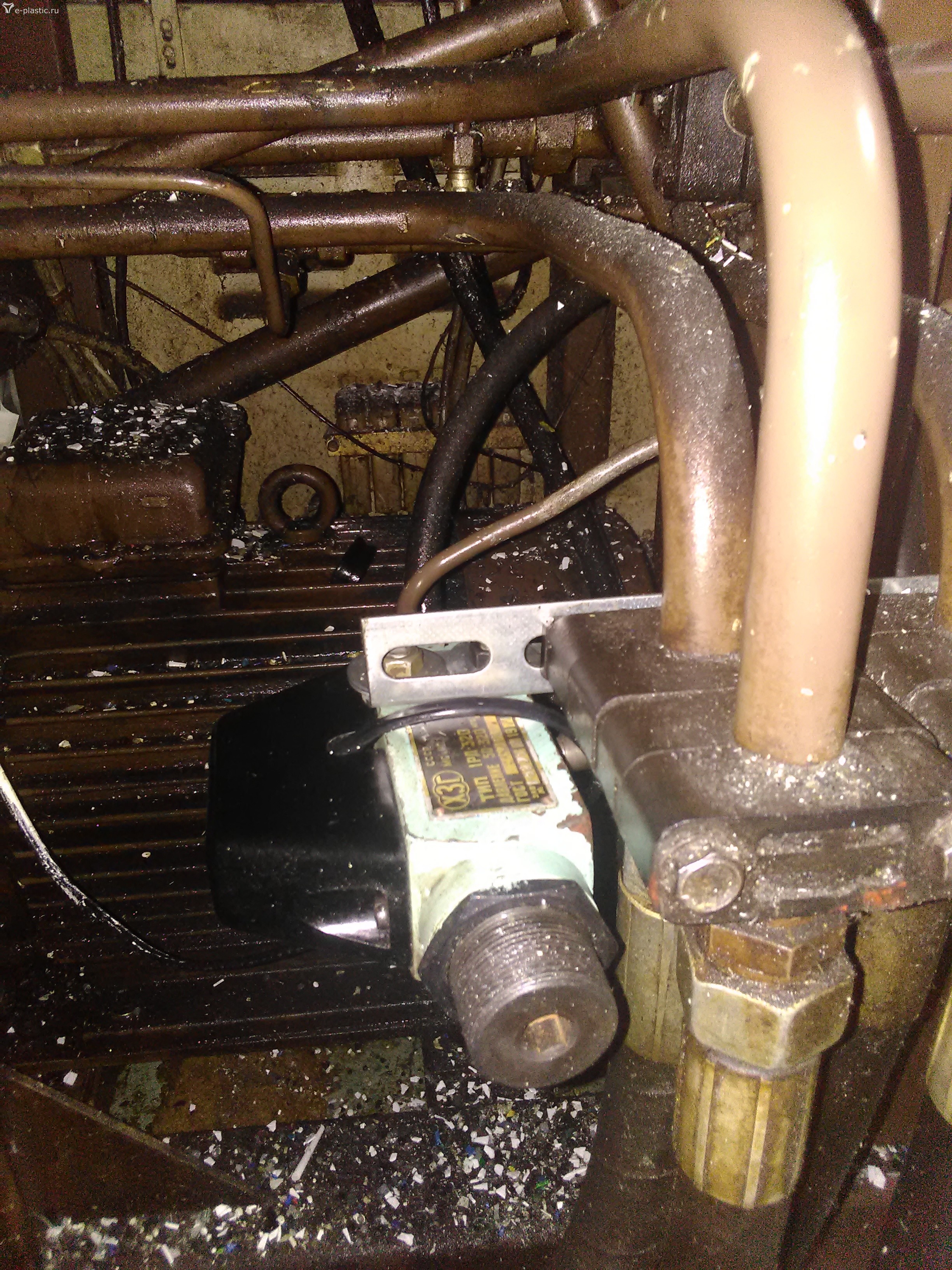

Всем доброго утра. У нас три машины с выносным цифровым шкафом куаси 170/55. Один шкаф первой разработки с одним блоком питания и без световой индикации на платах.Два других не такие. Похожи только внешне. Разбили плату, микросхему. Надо писать программу исходные данные на новую микросхему. На все машины программы есть на этот ящик нет. Просьба помочь !!!!!!Фото публикуем. Москва. Программу готовы купить.

Куаси 170/55, старые песни о главном... Решили модернизировать S 4077. Которые на всех машинах закорочены. Для тех кто не в курсе. Даёт команду на старт впрыска после набора давления прижима сопла. ( капризное устройство) В результате, ранний впрыск, уничтожение нагревателей. Варианты уже обсуждались. 1. ЭКМ, 2.концевик контроля подвода сопла, 3.реле времени задержки впрыска, 4. реле давления другого типа. На одну машину установили реле s502 с куаси 1400,1800,630. Трубного монтажа. Получилось Люкс. И.... Разгребая складские завалы наткнулся на реле давления Харьковского завода гидроапаратуры 1971 года выпуска. Аж две штуки. Так стало интересно, СССР, я учился в 10 классе. И однозначно решил дать этому реле шанс, поучаствовать в строительстве дикого капитализма. Перебрали, сохранился хорошо. Подготовили к монтажу вместо s4077. Не убиваемый вариант, в знак памяти УССР. Установка 30 минут. Есть готовая точка врезки. И польза, теперь можно и с отводом сопла работать и шапки заливать нагреватели сойдут к минимуму причин. Вот такая нечаянная радость с политическим подтекстом. На днях проверим. Напишем про результат. Харькову привет. Полвека на печи и на работу. Почти Илья Муромец.
- Эксперт Гидравлик
- Сообщения: 5750
- Благодарил (а): 620 раз
- Поблагодарили: 842 раза
Уход от S 4077 реализован по принципу действия В502. Работает хорошо. Харьковский 71 года выпуска молодец. ORSTA тоже. Настраивается удобно и легко. С БВК коричневый и чёрный провода подключаемые к микровыключателям.

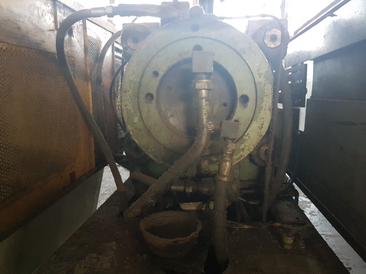

В догонку по замене s4077 теперь на Куаси 105.
