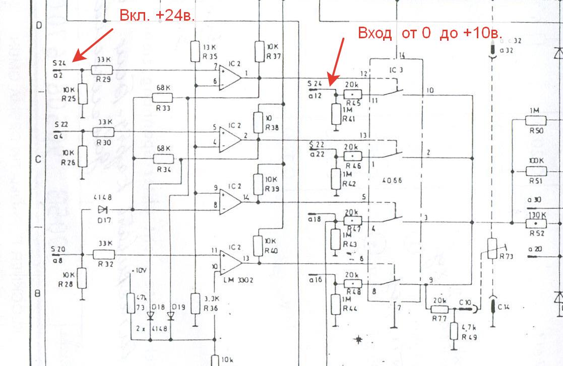

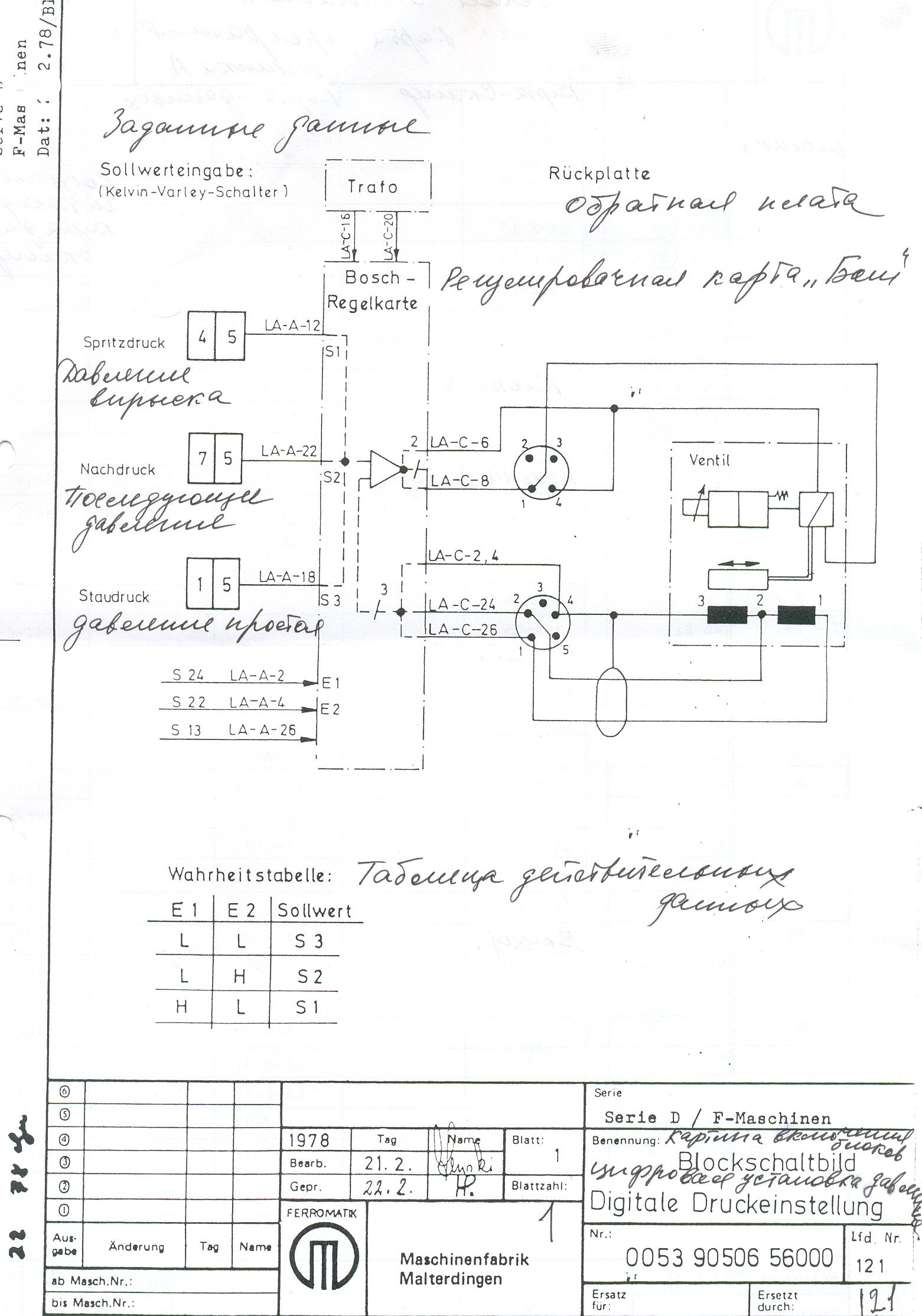

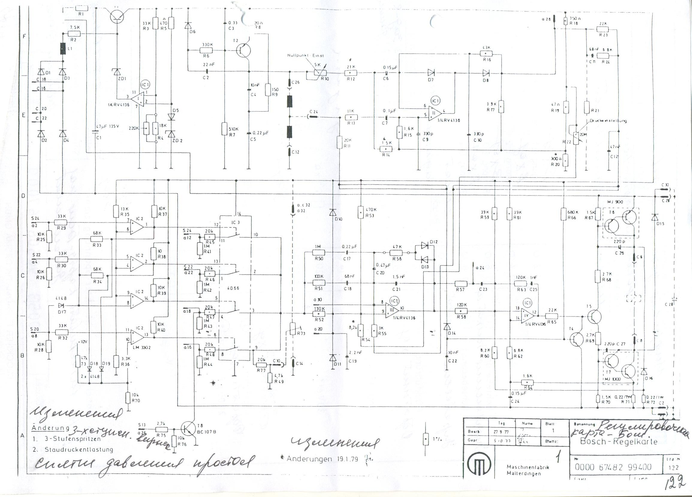

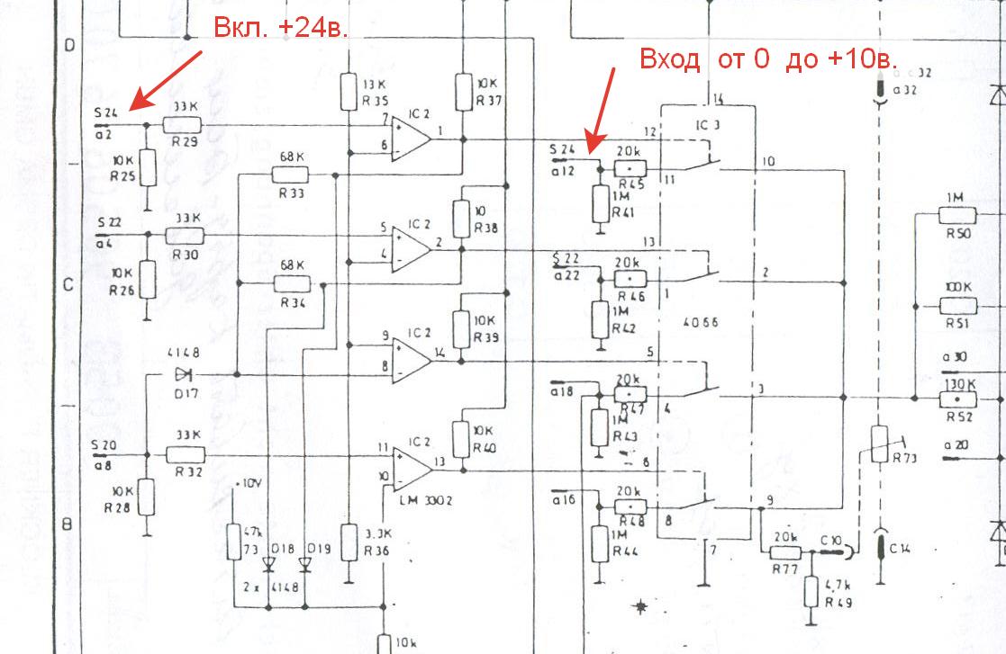

Станок KLOCKNER FERROMATIK FR20 - FR110
Может кто подскажет как эта схема работает.
От концевиков или аналогового входа?
Если от концевиков, то по какому принцепу изменяется ШИМ на выходе?
По схеме аналоговый вроде ни где не участвует.

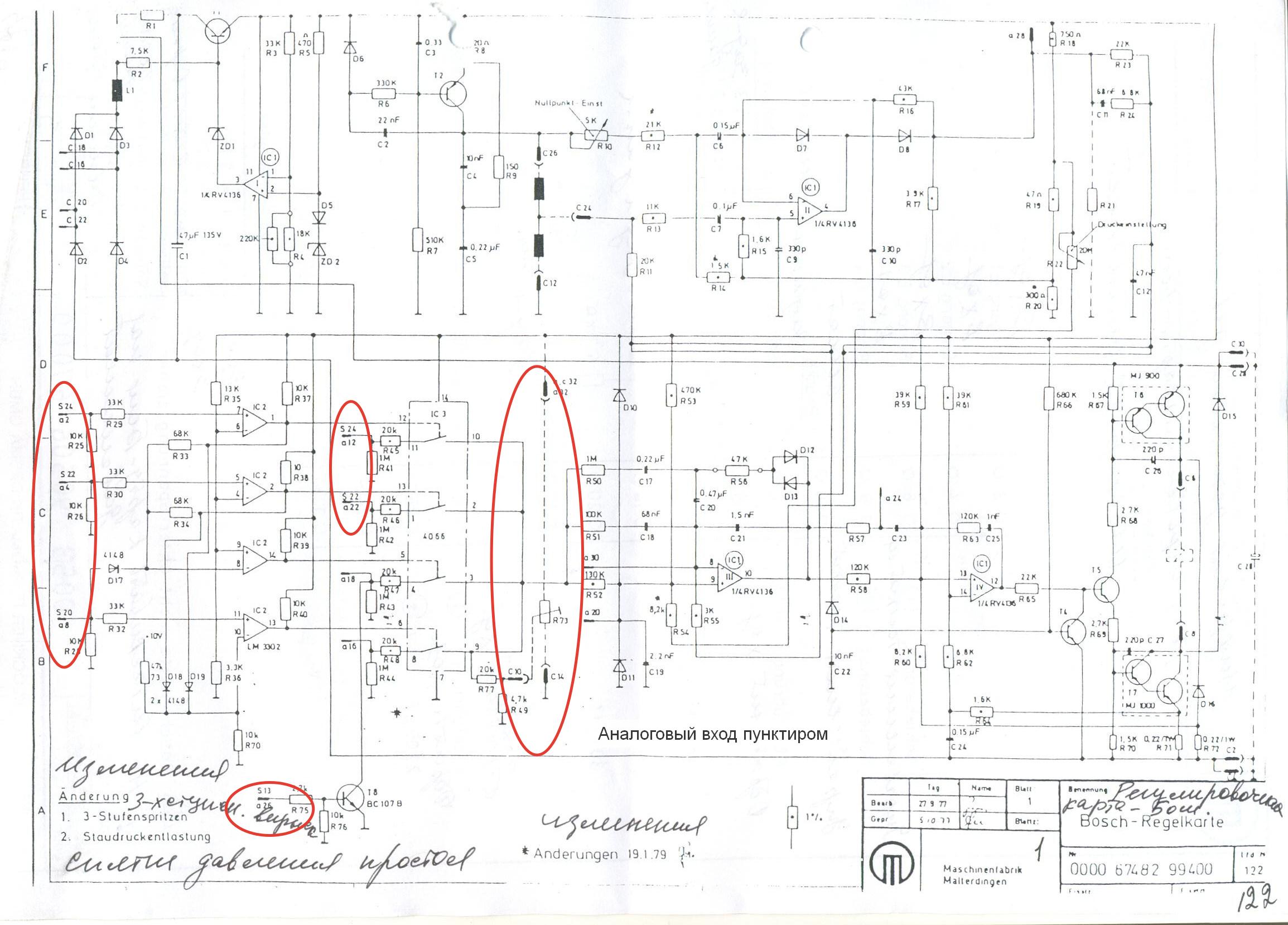

#5 Сообщение Валерий_64 » 07 ноя 2018, 22:39
Figaro писал(а): 07 ноя 2018, 22:08
Валерий_64 писал(а): 07 ноя 2018, 21:52 не верно.
А посмотрите внимательно то что вы отметили красным. Описание исполнительного механизма (клапана) почитайте. Подсказка - клапан имеет токовое управление.
И если кажется то перекреститься надо, говорят что помогает...
Описания никакого нет, вот и спрашиваю здесь.
Я всетаки не пойму куда в этой схеме аналоговое управление подается?
И зачем тогда концевики подключены( концевики ведь ноль или единица)

#6 Сообщение Figaro » 07 ноя 2018, 22:59
В ГОСТ 2.701-2008 принципиальная схема определяется как «схема, определяющая полный состав элементов и связей между ними и, как правило, дающая детальное представление о принципах работы изделия».
https://ru.m.wikipedia.org/wiki/Принципиальная_схема
Работает как "преобразователь напряжения в ток с коммутируемым аналоговым входом".
Отдельные схемотехнические решения описаны в http://ra4fjv.org/biblioteka/iskusstvo- ... -u-skachat

#7 Сообщение Woolfy » 08 ноя 2018, 12:48
Валерий_64 писал(а): 07 ноя 2018, 22:39...Описания никакого нет, вот и спрашиваю здесь.
Не в обиду, но предварительно хорошо бы получить профильное (электронное, радио- или электротехническое) образование.

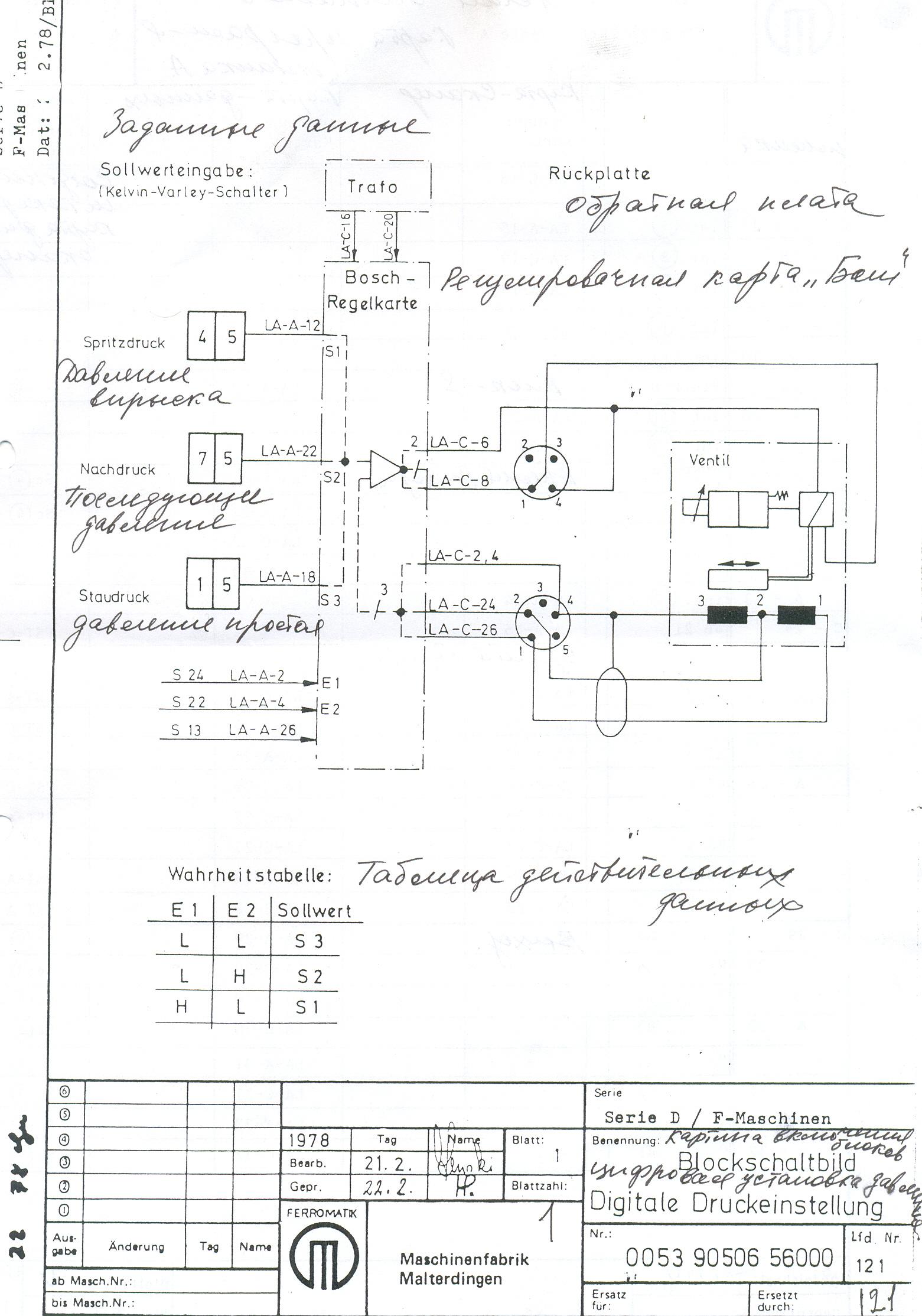

Вкратце по схеме. Основная часть представляет собой комбинированный преобразователь "напряжение - ток" с обратной связью от датчика положения штока (поршня). Схема (плата) разработана универсальной, т.е. имеет 4 аналоговых входа (использованы а12, а22, а18) и 1 дискретный (импульсный) выход (с6 и с8).
На аналоговые входы а12, а22, а18 подаётся напряжение с 2-разрядных декадных переключателей УСТАВКА ДАВЛЕНИЯ в нужных фазах рабочего цикла.Нужную фазу цикла определяют концевые выключатели, подключенные к а2, а4, а26.
На выходы с6 и с8 подаётся выходной ШИМ-сигнал. На индуктивности исполнительной катушки ШИМ напряжение превращается в аппроксимированный уровень постоянного тока, протекающего через катушку.
Датчик положения запитывается переменным напряжением через выход с26. На вход с24 приходит сигнал изменения положения штока (поршня).
Хоровиц - Хилл, рекомендованный коллегой Figaro, конечно, - сильная вещь, но читать их надо всё-таки в школе. Ну а потом - просто почитывать время от времени... :co_ol:
Удачи!

#8 Сообщение Валерий_64 » 08 ноя 2018, 17:44
Woolfy писал(а): 08 ноя 2018, 12:48
Удачи!
Огромное спасибо Woolfy :co_ol:
Вот коротко и ясно обьяснили, ключевые слова для меня здесь:
"Схема (плата) разработана универсальной, т.е. имеет 4 аналоговых входа (использованы а12, а22, а18) и 1 дискретный (импульсный) выход (с6 и с8).
На аналоговые входы а12, а22, а18 подаётся напряжение с 2-разрядных декадных переключателей УСТАВКА ДАВЛЕНИЯ в нужных фазах рабочего цикла.Нужную фазу цикла определяют концевые выключатели, подключенные к а2, а4, а26."
, а остальное все знакомо, и ШИМ и Датчик положения.
По идеи я могу управлять ШИМом минуя 4 аналоговых входа, подавая аналоговый сигнал (0-10в.) на вход с10, ШИМ будет от 0 до 99%, нужную фазу рабочего цикла пока не берем во внимание.
Я правильно понимаю Woolfy ?

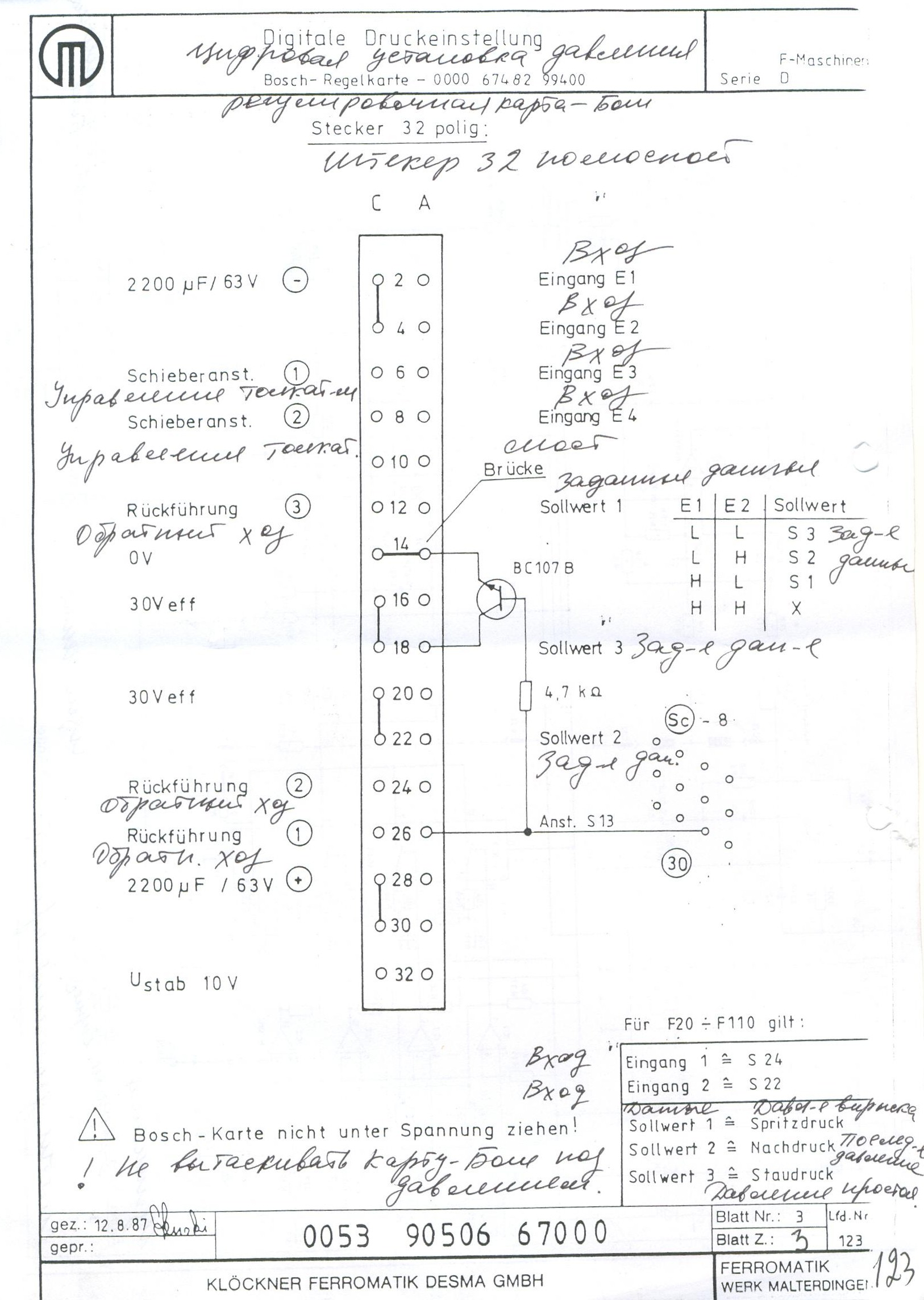

#9 Сообщение Woolfy » 09 ноя 2018, 09:19
Валерий_64 писал(а): 08 ноя 2018, 17:44...По идеи я могу управлять ШИМом минуя 4 аналоговых входа, подавая аналоговый сигнал (0-10в.) на вход с10, ШИМ будет от 0 до 99%, нужную фазу рабочего цикла пока не берем во внимание. Я правильно понимаю Woolfy ?
Теоретически - да. Но, судя по номиналу R49, этот вход предназначен для задания минимального (базового) давления в системе или для заводской проверки/настройки платы (выход). К тому же не факт, что скважность будет меняться именно в пределах 0...99%. Это можно определить практически.
Будет полегче, если вы озвучите конечную цель ваших изысканий...

#10 Сообщение Валерий_64 » 09 ноя 2018, 16:51
Woolfy писал(а): 09 ноя 2018, 09:19

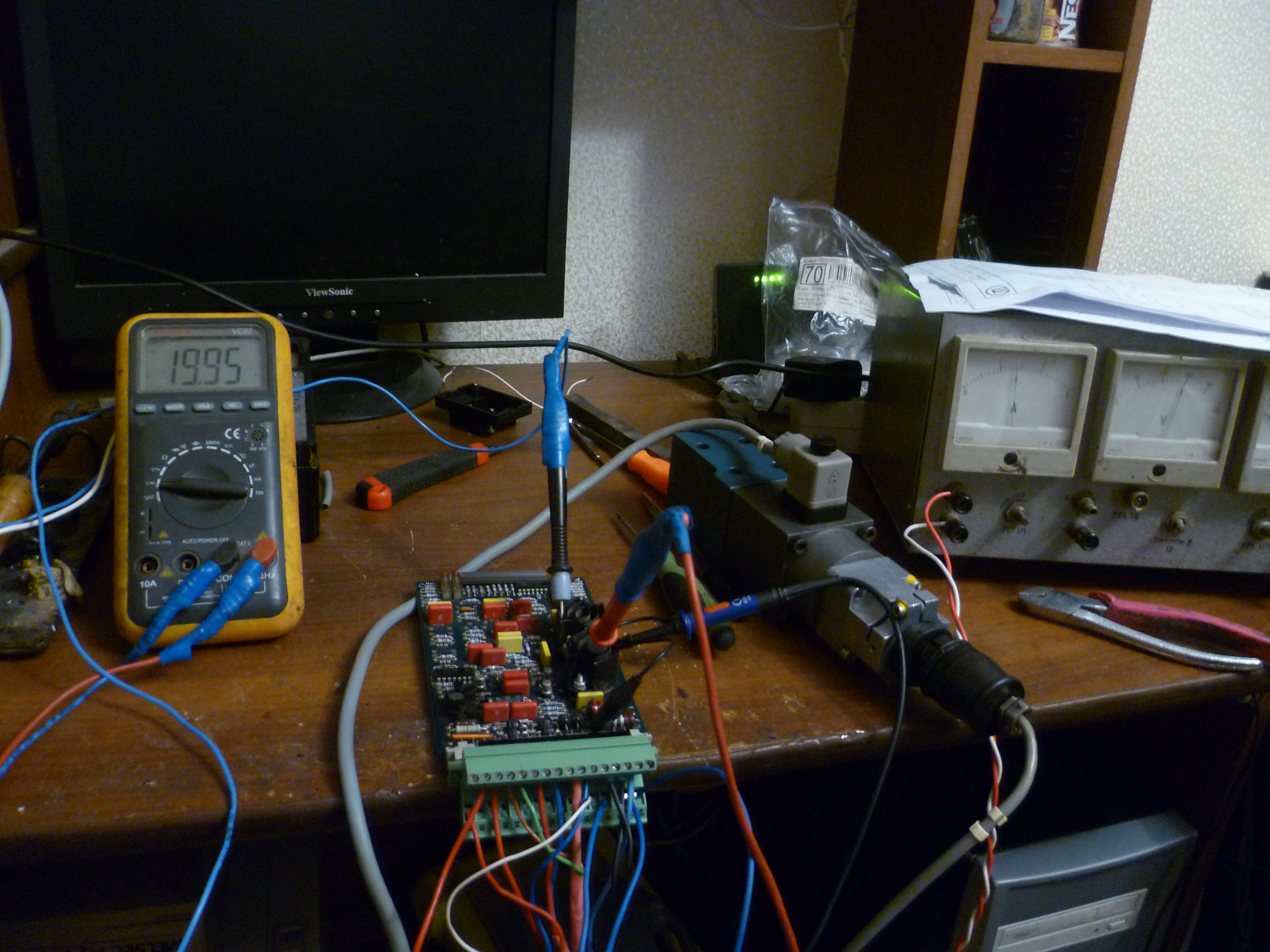

Да делитель R77, R49 придется подбирать, или сделать по другому использовать входа а2 и а12 как на картинке.
В выходные испытаю на столе (плата, золотник с датчиком, блок питания 0....+30в. и осциллограф)

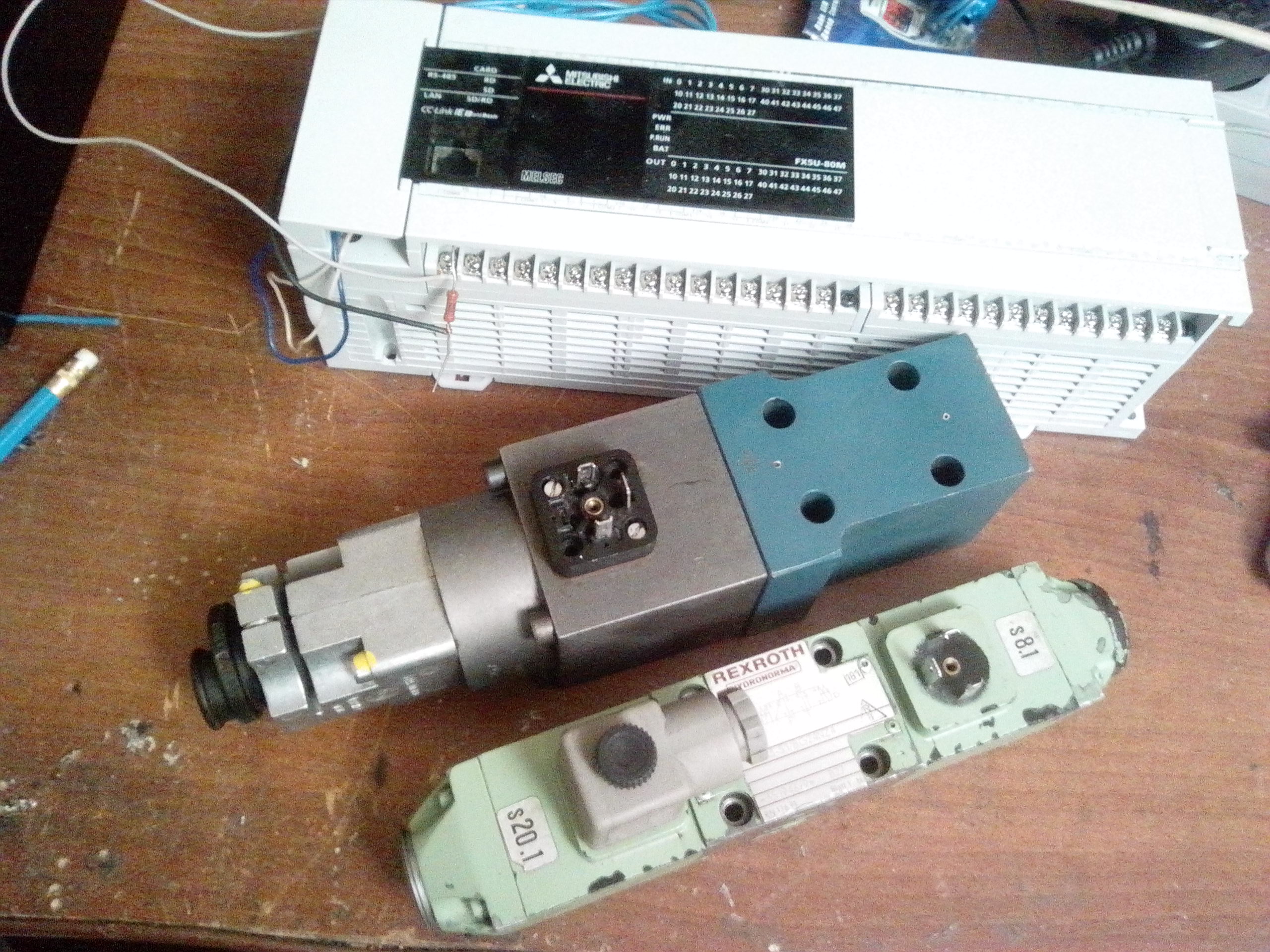

Конечная цель моих изысканий: Модернизирую ТПА KLOCKNER FERROMATIK FR110 на промышленном контроллере.
Документации практический никакой нету, вот по крупицам разбираюсь как все это работает установка целиком и блоки...

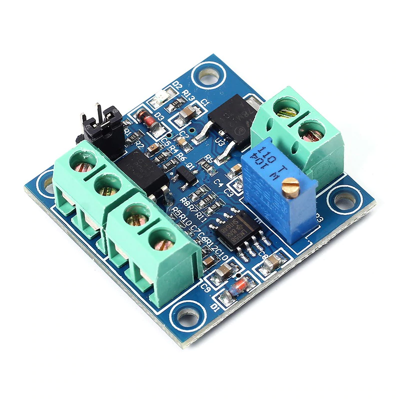

#14 Сообщение Валерий_64 » 09 ноя 2018, 20:52
Figaro писал(а): 09 ноя 2018, 20:12 Т.е. ШИМ Вы нашли а аналоговый вход нет? :ps_ih:
И какие команды могут быть при аналоговом управлении...
Ток через катушку - 1 ампер, хотя он выставляется под конкретный клапан включенный в гидросистему, как и ещё один уровень тока.
Дурные эти платы от rexroth, ох дурные...
Платы какие есть, новые модели покупать накладно их пять штук стоят.
Аналоговый вход я нашел уже про это писал
..... или сделать по другому использовать входа а2 и а12 как на картинке.
Команды я имел ввиду с контроллера - дискретные, кроме пропорциональных клапанов их пять штук, есть и простые клапана
Платы и пропорциональные клапана родные.
В конечном итоге мне нужно управлять клапаном по одному аналоговому входу и открывать клапан от 0 до 99%.

#15 Сообщение Woolfy » 10 ноя 2018, 08:36
Валерий_64 писал(а): 09 ноя 2018, 20:52...В конечном итоге мне нужно управлять клапаном по одному аналоговому входу и открывать клапан от 0 до 99%.
Уже ошибка в постановке задачи. Вам нужно , чтобы при входном задании 0...10 В от ПЛК давление в гидросистеме менялось от 0 (или около) до максимально допустимого рабочего (до момента срабатывания предохранительного клапана). Поищите хотя бы флаеры на модернизируемый станок. Какие-никакие цифры там должны быть. Figaro уже сказал, что это можно будет сделать только на работающей гидросистеме. А на столе (без фирменных документов) - только определить общую работоспособность и отдельные параметры. Первый подводный камень - срабатывание защиты выходного каскада по цепи R72-R60.
Выкладывайте всё сюда, не стесняйтесь.

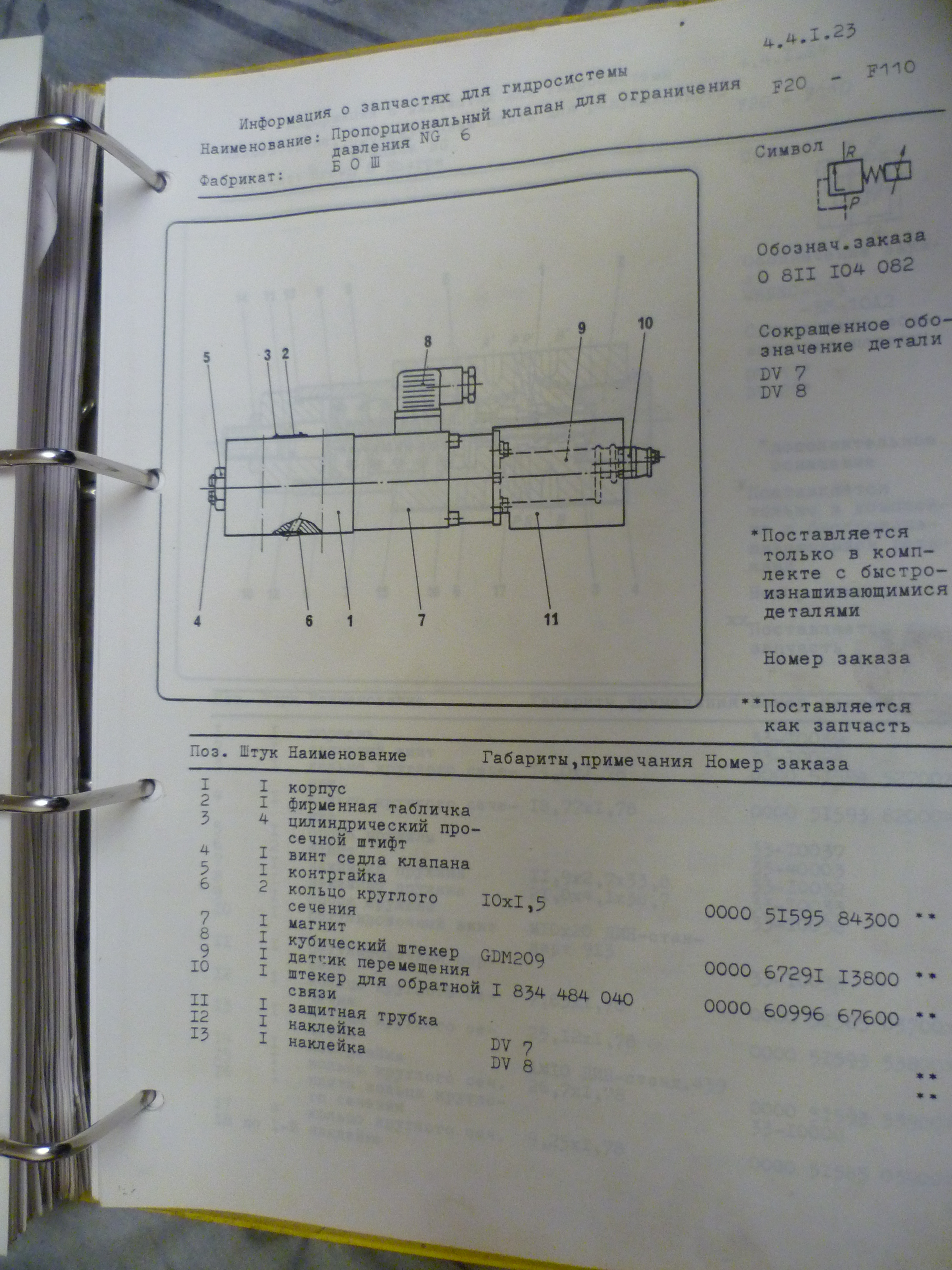

#16 Сообщение Валерий_64 » 10 ноя 2018, 11:58
Woolfy писал(а): 10 ноя 2018, 08:36 - только определить общую работоспособность и отдельные параметры. Первый подводный камень - срабатывание защиты выходного каскада по цепи R72-R60.
Я и хочу пока только определить общую работоспособность и отдельные параметры, аналоговый выход ПЛК настроить и т.д..
А защита с чего должна срабатывать, гидравлического сопротивление клапану ведь ни какова нет?
Они работали в связке плата-клапан это все родное, как то ведь работало.

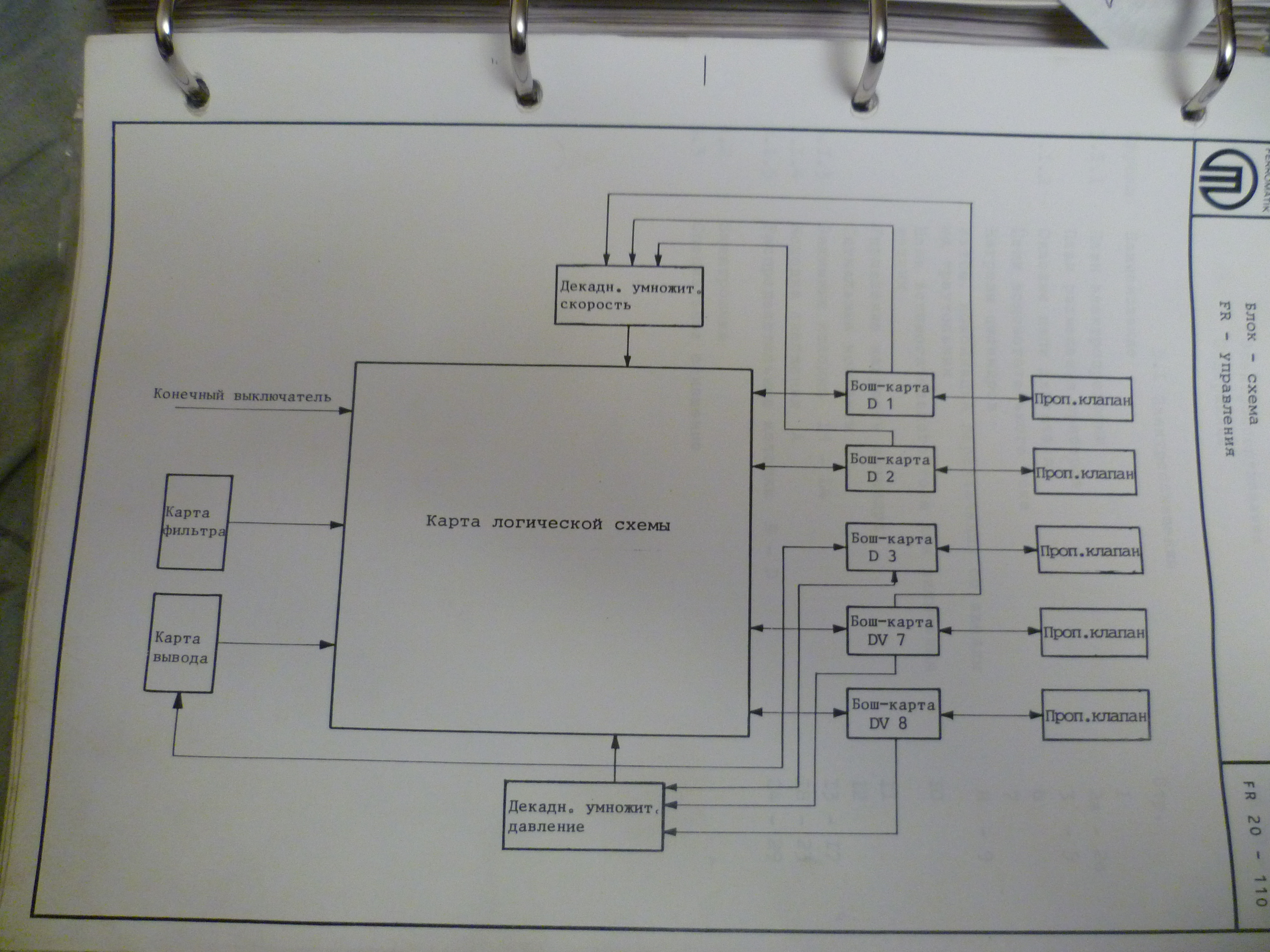

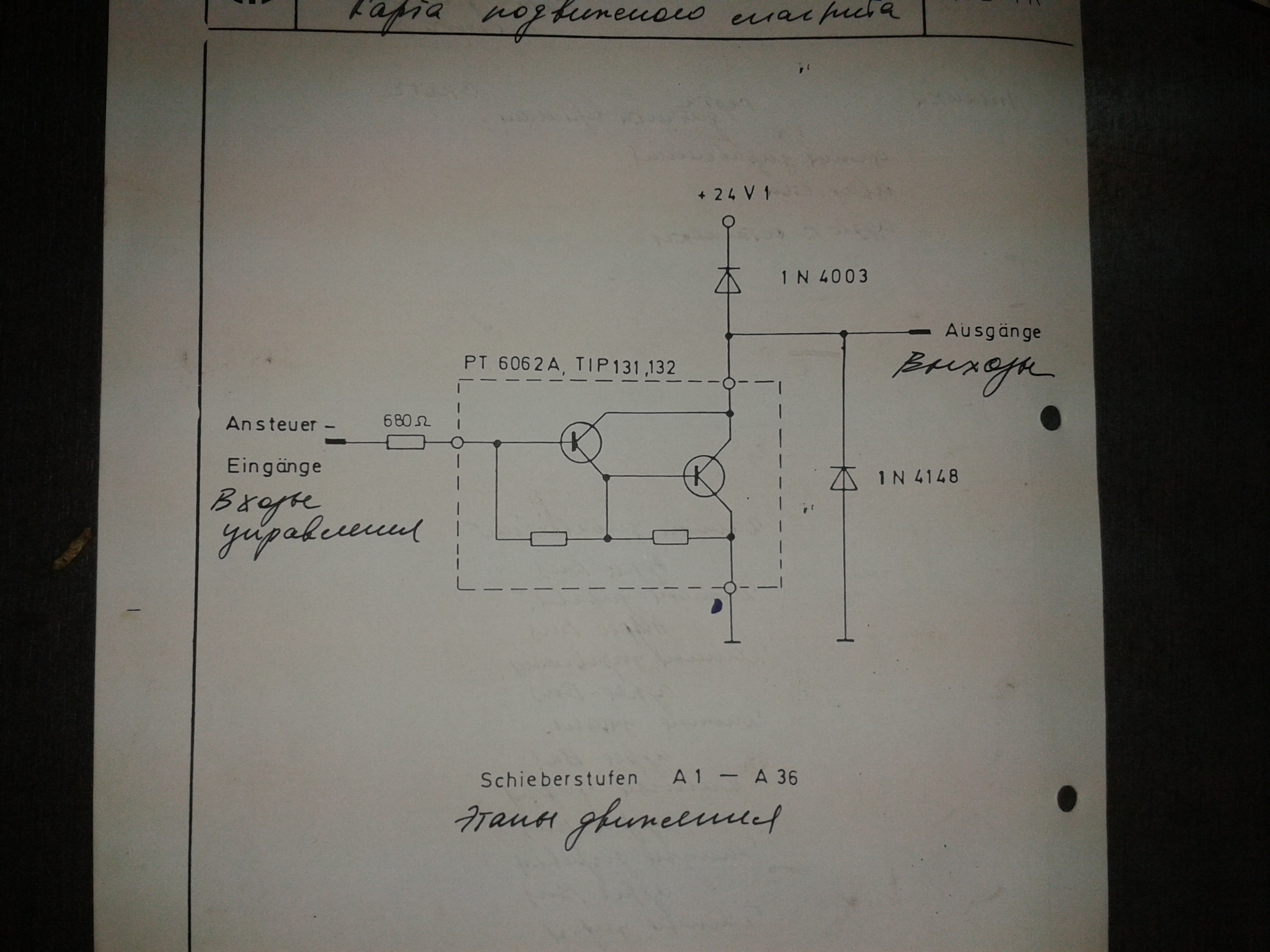

DV7,DV8,D1,D2,D3--- пропорциональные клапана.
Вот транзисторные ключи включения других клапанов
Валерий_64
Сообщения: 30
Зарегистрирован: 27 окт 2018, 17:37
Город: Казань
Re: Как это работает BOSCH O 811 405 006

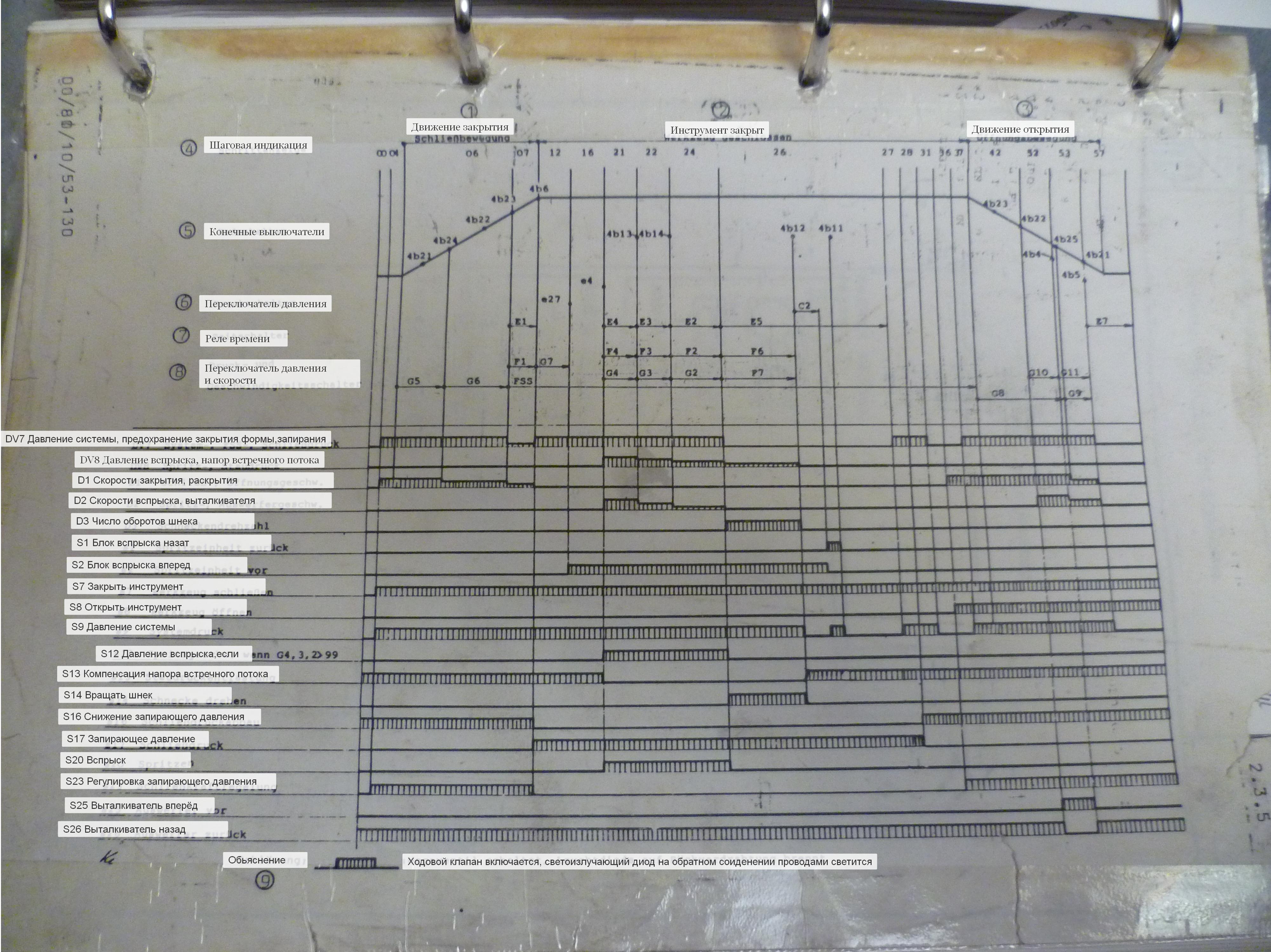

#17 Сообщение Валерий_64 » 10 ноя 2018, 13:59

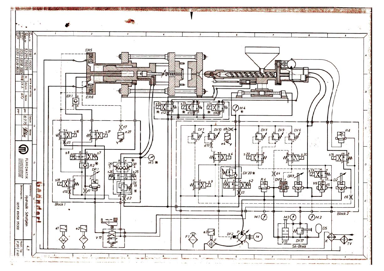

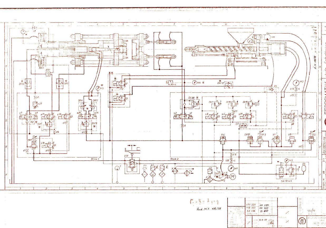

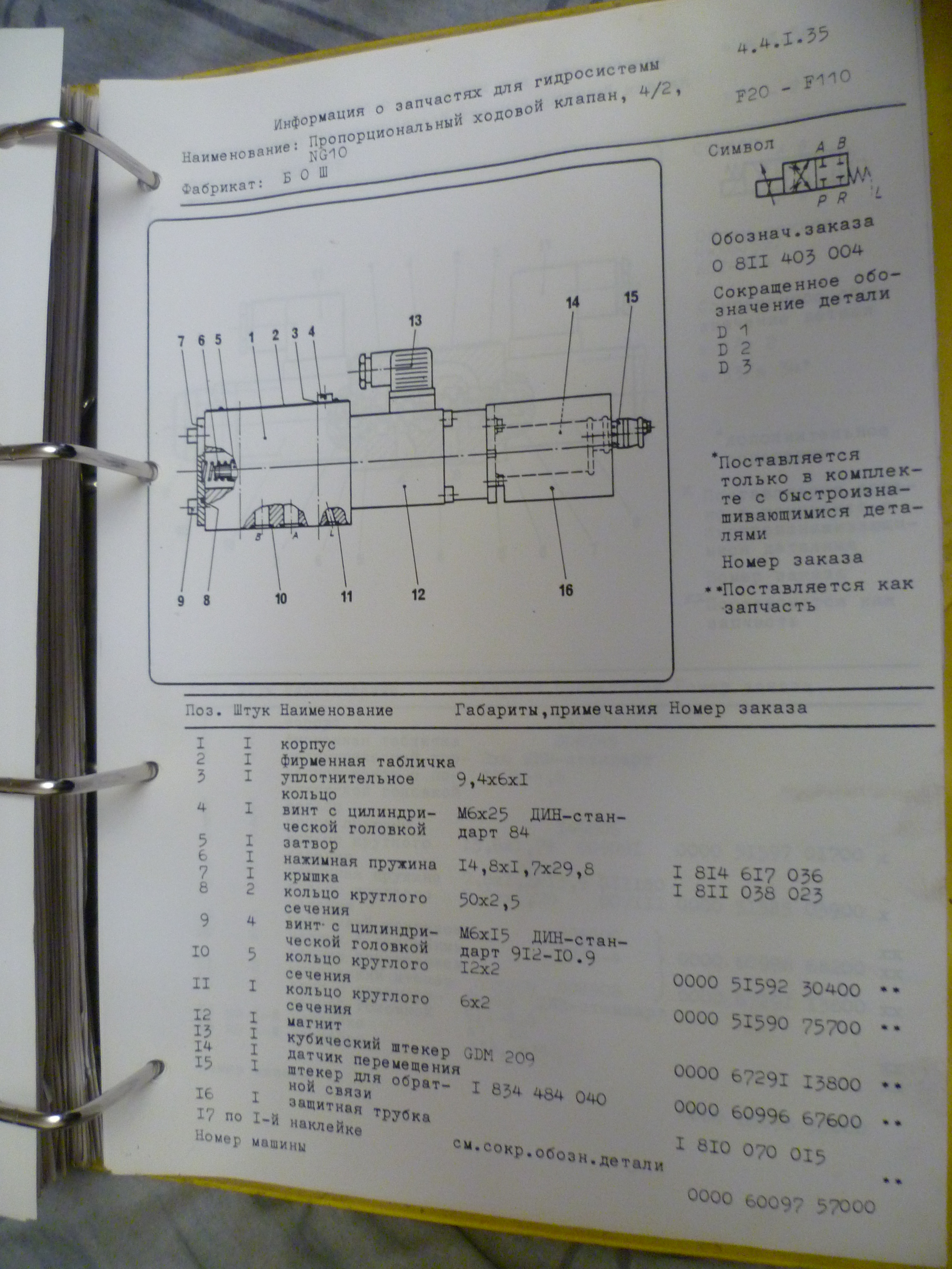

Гидравлическая схема от KLOCKNER FERROMATIK F20
Гидравлическая схема от KLOCKNER FERROMATIK F25
А от KLOCKNER FERROMATIK F110 ни где не могу найти

#18 Сообщение Woolfy » 10 ноя 2018, 14:12
Валерий_64 писал(а): 10 ноя 2018, 11:58...А защита с чего должна срабатывать, гидравлического сопротивление клапану ведь ни какова нет?
Они работали в связке плата-клапан это все родное, как то ведь работало...
Защита выходного каскада там сделана по цепи R71-R64 (по постоянному току от к.з. кабеля и т.п.) и по цепи R72-R60 (от к.з. витков в самой катушке, используется э.д.с. самоиндукции). И величина этой э.д.с. зависит от скорости движения золотника. Возможно, влияние почти никакое.
А что, в FX5U аналоговые выходы уже в базовом блоке есть?
Бросайте эту работу, посмотрите фигурное катание, например. :co_ol: В интернете, расписание прямых трансляций очень удобное...

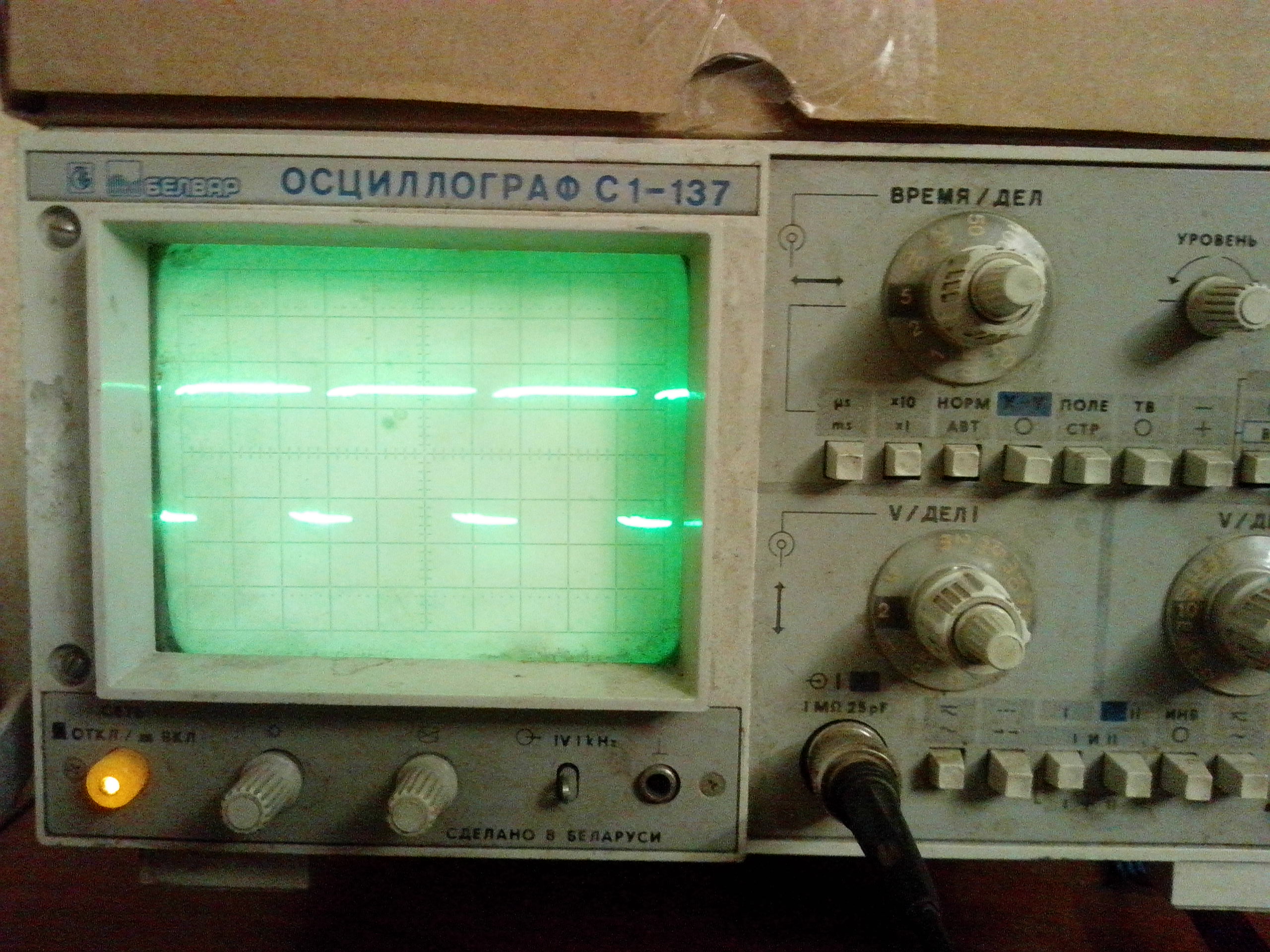

#19 Сообщение Валерий_64 » 10 ноя 2018, 15:11
Woolfy писал(а): 10 ноя 2018, 14:12 А что, в FX5U аналоговые выходы уже в базовом блоке есть?
В базовом блоке только один аналоговый выход и два входа, но в нем есть минимум еще 4 ШИМ, первые четыре выхода У0...У3 вот их я и использую
пока выставил 1000гц. картинка по осциллографу ровная,скважность меняется от 0 до 99%.

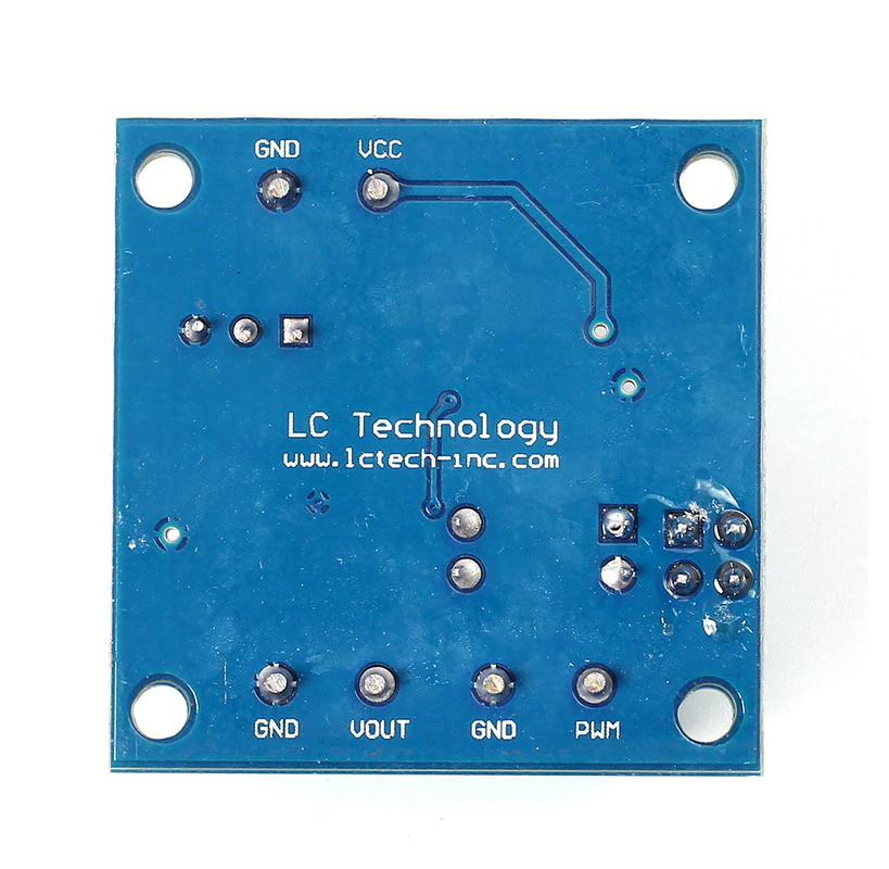

И еще пришла из китая вот така вещь, еще не подключал, но думаю будет работать.
Преобразует ШИМ в аналоговый сигнал 0...+10в.
Рабочее напряжение: DC 12 В-30 В; (> 100MA)
Шим частота : 1 кГц-3 кГц
Диапазон преобразования: 100%-0%
Выходное напряжение 0-10 В
Допустимая погрешность: 5%
#23 Сообщение Woolfy » 14 ноя 2018, 10:34
Ну и как там подопытный кролик? А можно таблицу истинности для входов а2, а4, а8 по отношению к выходам компараторов IC2?
Валерий_64
Сообщения: 30
Город: Казань
#24 Сообщение Валерий_64 » 14 ноя 2018, 11:11
Woolfy писал(а): 14 ноя 2018, 10:34 Ну и как там подопытный кролик? А можно таблицу истинности для входов а2, а4, а8 по отношению к выходам компараторов IC2?
На пропорциональные клапана у меня только эти три схемы в начале темы, и то вроде это с KLOCKNER FERROMATIK F20
с моей платой сходится один в один.
Таблица истинности для входов а2, а4, а8 по отношению к выходам компараторов IC2 - что в ней должно быть?
Сообщения: 846
Благодарил (а): 719 раз
Поблагодарили: 363 раза
#25 Сообщение Woolfy » 14 ноя 2018, 11:25
Все возможные комбинации логических уровней (+24 В) на входах и состояния выходов микросхемы IC2. А то я операционники и так не любил... :hi_hi_hi:
Валерий_64
Сообщения: 30
Город: Казань
#26 Сообщение Валерий_64 » 14 ноя 2018, 11:47
Woolfy писал(а): 14 ноя 2018, 11:25 Все возможные комбинации логических уровней (+24 В) на входах и состояния выходов микросхемы IC2. А то я операционники и так не любил... :hi_hi_hi:
Вот наверное
Только Е3,Е4 нету
Валерий_64
Сообщения: 30
Город: Казань

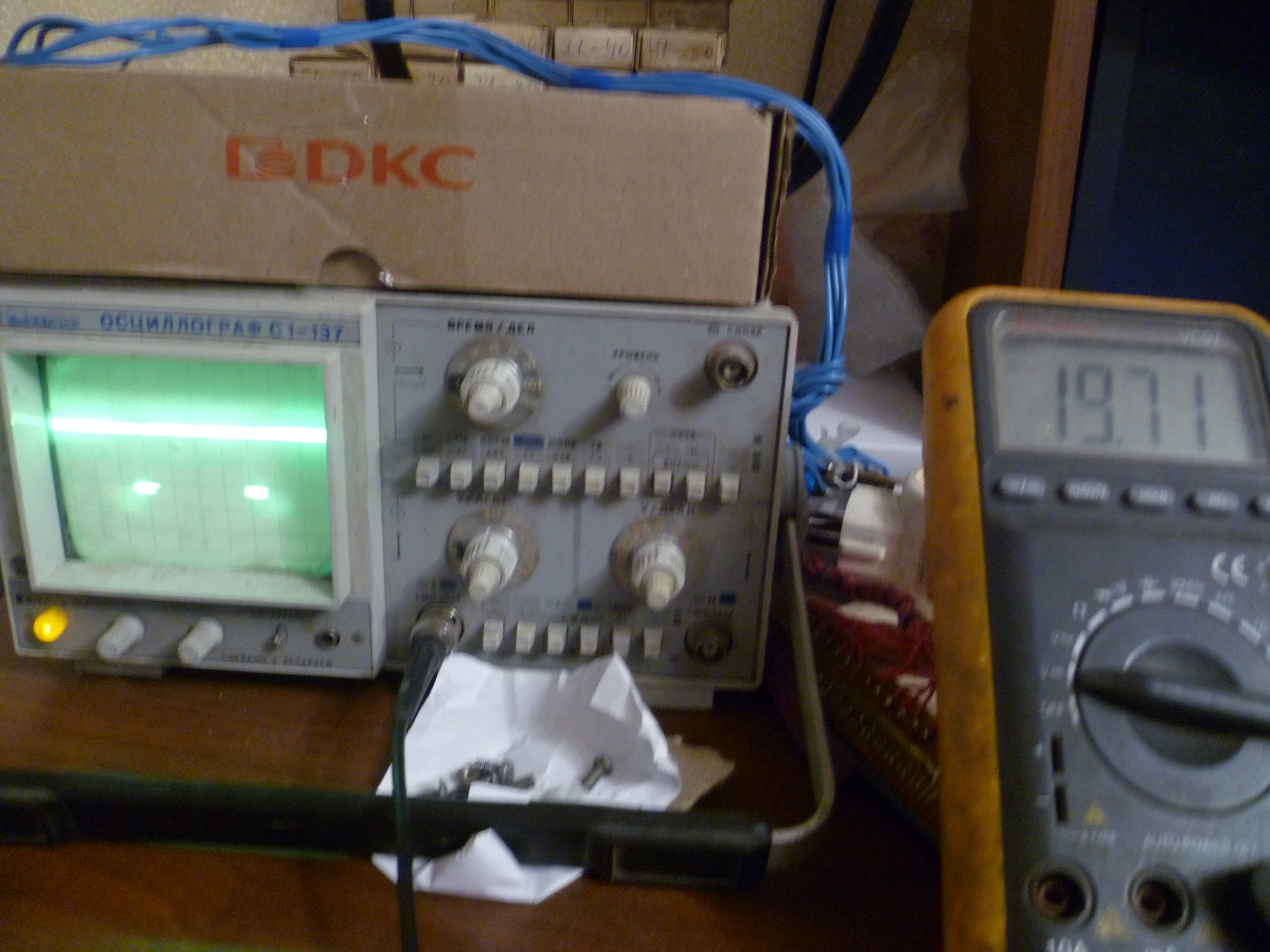

#27 Сообщение Валерий_64 » 14 ноя 2018, 18:52
Сейчас подключил на столе, согласно схеме.
Все комбинации соответствуют таблице, подавал на а2,а4,а8 разрешение (код) +24в., а на входы а12,а22,а18,а16 (по отдельности) подавал от 0 до +10в. все регулируется.
Контролировал по току и осцилографом

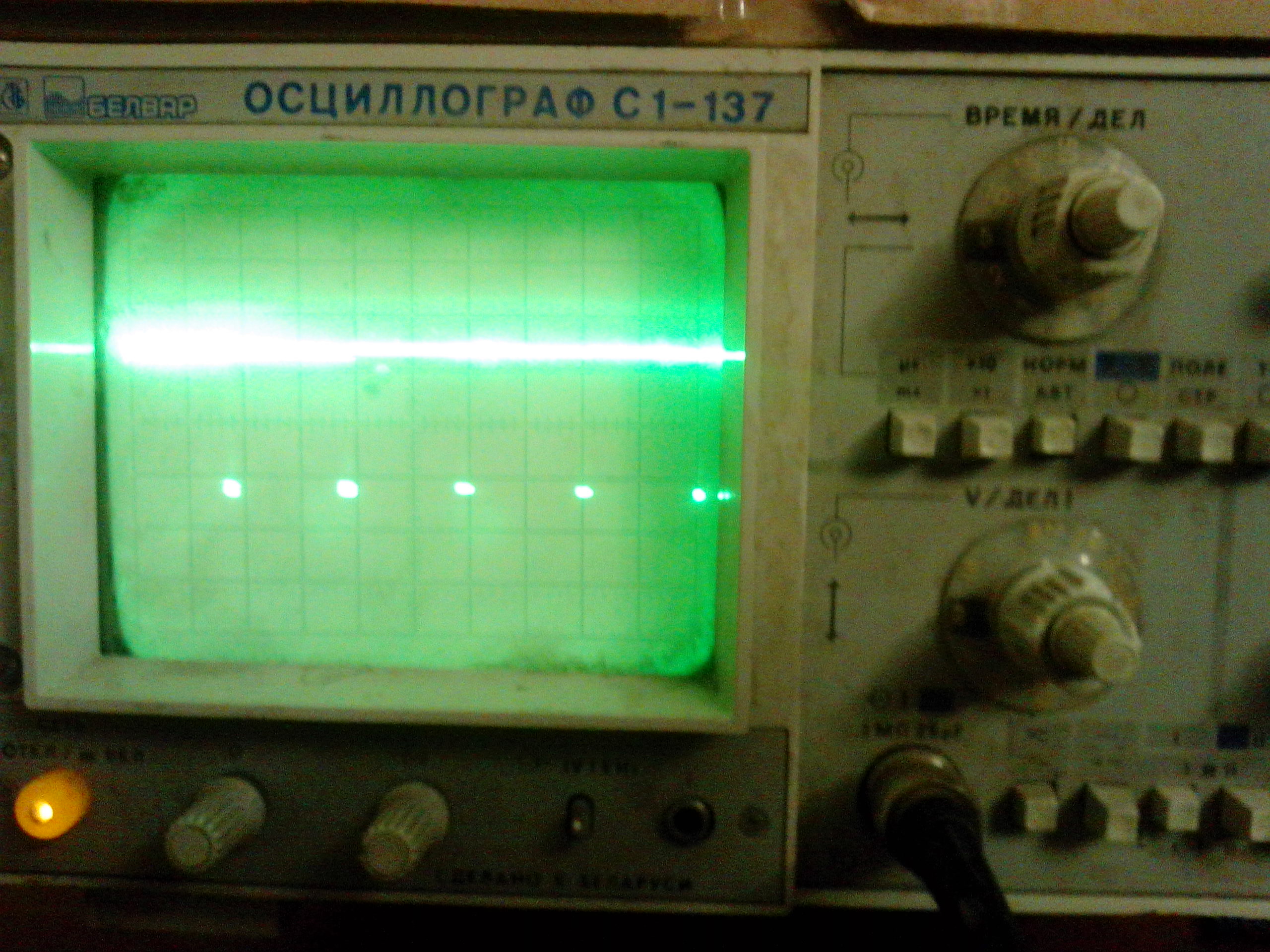

#30 Сообщение Валерий_64 » 15 ноя 2018, 21:05
Woolfy писал(а): 15 ноя 2018, 07:38 Хорошо бы выложить сюда сервисные параметры: напряжение вспомогательного стабилизатора, частота импульсов питания датчика обратной связи, частота и длительность импульсов ШИМ при нулевом задании и при +10 В.
А то мало ли кому ремонтировать придётся...
Напряжение вспомогательного стабилизатора +10в.
Частота импульсов питания датчика обратной связи 7,8 Кгц. чистый синус, запитка амплитуда 40в. выход амплитуда 20в.
При нулевом задании ШИМ нету.
При +2в. задании: частота импульсов ШИМ 1,1 Кгц. выход вольметром цифровым 12,5в.
Кнопка делителя частоты "1-10" нажата.
При +10в. задании: частота импульсов ШИМ 330 гц. выход вольметром цифровым 21,5в.
Вот почему то при изменении ШИМ изменяется частота, должно ли так быть?
