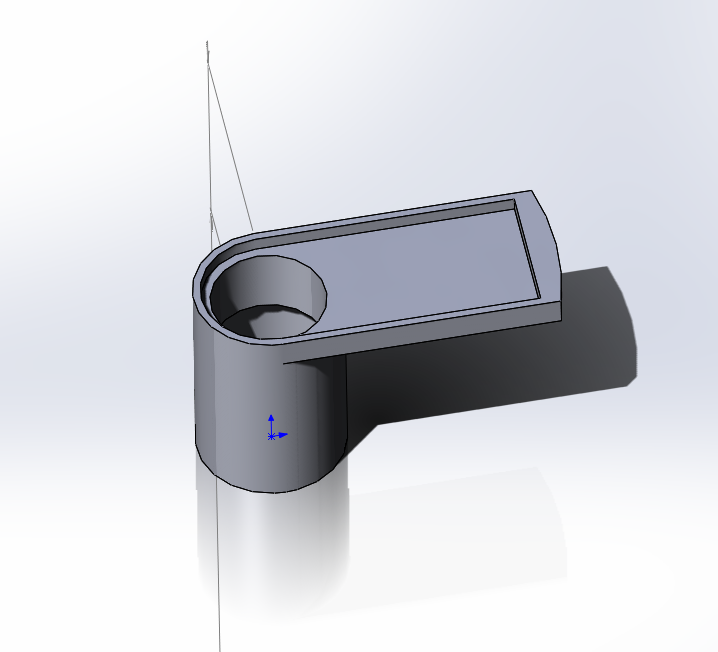

Всем доброго времени суток, надеюсь на вашу помощь и понимание!
У меня стоит простая задача, изготовление изолирующей проставки, однако я абсолютно не разбираюсь в материалах и набрел в гугле к вам, товарищи!
Изолятор в форме буквы Г где "I" - Трубка, а "_" - плоская часть. Высота 6-8 мм, диаметр трубки/ширина - 4-5мм.
Необходимые качества - держать температуру до 280 градусов хотя бы 5-8 секунд, производство литьем или мех.обработкой, адекватный ценник.
Насчет адекватного ценника, я нашел материал PEEK который хорошо подходит под изготовление нужной детали, но цена выходит запредельная.
Заранее спасибо :co_ol:
Приложу 3д модель детали

А нагрузка на деталь большая будет в эти 5-8 сек при 280 град?
И если это изолирующая деталь, то какие токи будут? Влажность будет?

brin3oll
Влажность будет, не от воды.
Ток примерно 20-50 ампер.
Весовой нагрузки не будет вообще.

Посмотрите внимательней на полиамид, поликарбонат. полиэтилентерефталат. Если нагрузки нет, может и эти материалы подойдут.

Не подойдут, расплавятся все, среднее тепловое воздействие 220-280 градусов С 1-3 секунды с интервалом 3-8 секунд
Самое большое 10 секунд, но это очень редко

Фторопласт Ф-4, он бывает в заготовках.

РЕЕК очень дорогой материал, но у него и свойства на очень высоком уровне.
Если думаете лить деталь, то посмотрите еще на полиамидимид (PAI), жидкокристалические полимеры (LCP), полифениленсульфид (PPS) http://www.barvinsky.ru/guide/guide-mat ... eering.htm.
Пластмасса должна быть стеклонаполненной (только в таком случае она будет держать высокие температуры) и иметь минимальное влагопоглощение (набрав влагу из окружающей среды пластмасса будет терять изоляционные свойства). Не бойтесь, что у PPS температура плавления примерно 285 град. - имея небольшую теплопроводность за несколько секунд при 280 град. без нагрузки с ним ничего не случится (хотя запас прочности конечно надо иметь). У всех стеклонаполненных пластмасс примерно одна усадка, т.е. есть шанс попробовать несколько материалов в одной пресс-форме.
Можете еще посмотреть в сторону литьевых фторопластов http://www.barvinsky.ru/guide/guide-mat ... lymers.htm

Всем большущее спасибо за отклик, выбор пал на Фторопласт Ф-4. :te_ma-clo_se:

На всякий случай, если из ПТФЭ не удастся сделать деталь. Может подойти термопластичный Ф-50 или, как уже было отмечено, наполненный фторопласт, например PVDF: http://www.ftorpolymer.ru/nws.php?id=PVDF_GLASS
