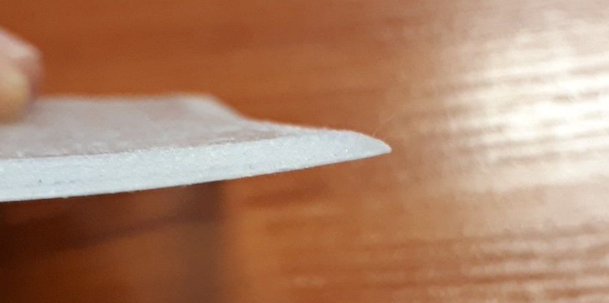

Добрый день.
Не могу решить сложную для меня задачу. Как можно снимать фаску под углом 15-20 градусов с криволинейной заготовки из листового пластика?
Производство серийное. Сейчас спускаем край пластика на шлифмоторе, но это занимает слишком много времени.
Подскажите, может быть кто знает, как более эффективно и быстро снимать фаску с края пластика, чтобы при этом он не плавился? Может быть для этого есть специальное оборудование/фрезы?
Спасибо.

У обувщиков, для подобных операций, применяется т.н. "дисковые ножи "Фортуна". Погуглите.

Фрезерный стол. Но зависит от формата и формы детали

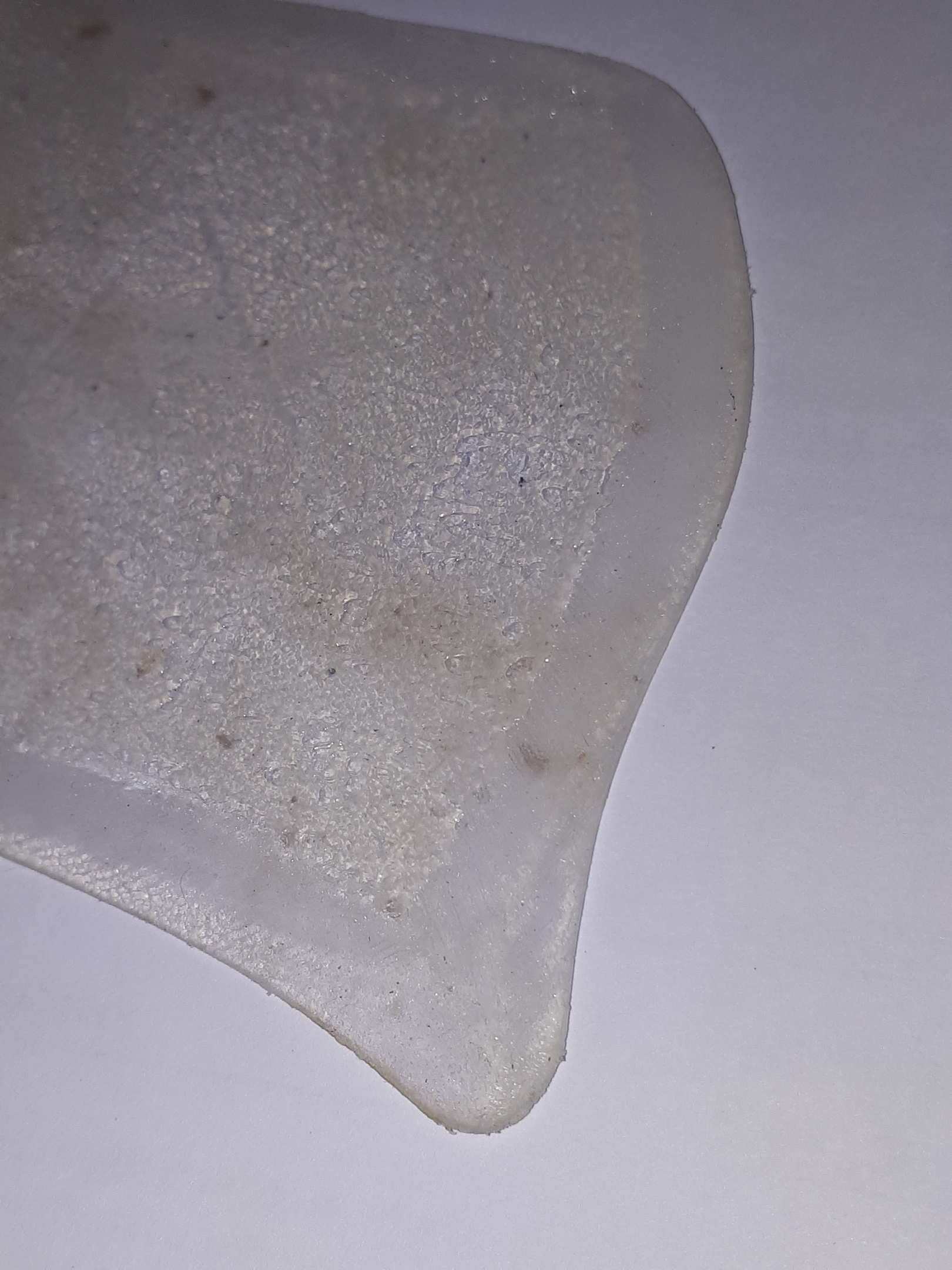

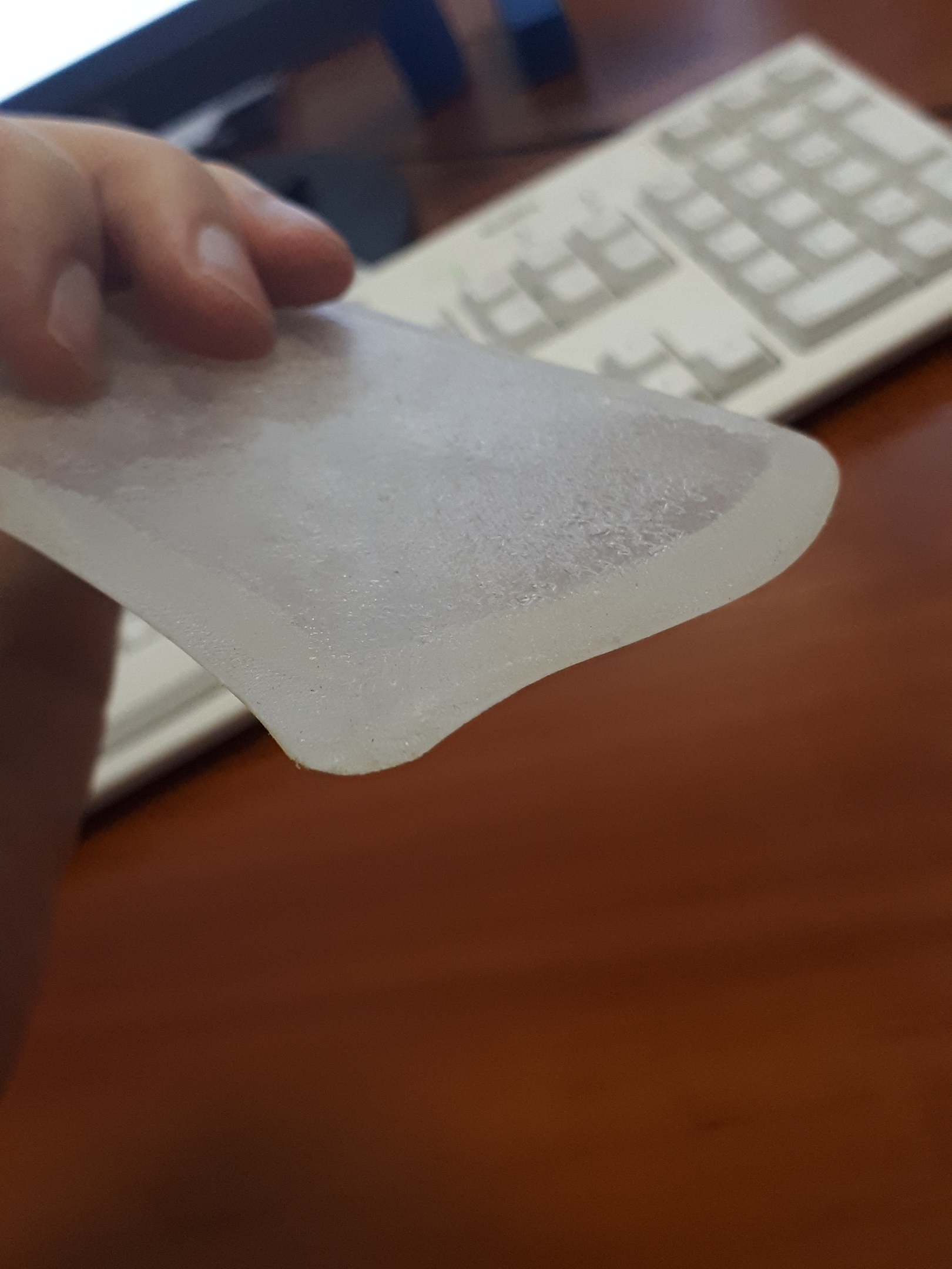

Да, деталь плоская, торцы криволинейные. Пластик толщиной 2 или 3 мм. Размеры детали примерно 6х10 см.
Сложность работы с ним в том, что пластик термоформируемый, при нагревании гнется и ему придается форма.
Если на него длительно воздействовать трением, края начинают плавиться и наплавляться на саму фрезу.
Может быть вы что-то можете посоветовать из опыта?

Здравствуйте. Сказать честно не представляю как можно такую фаску делать без дополнительных вложений. Насколько вообще важна такая широкая и ровная фаска? У нас люди снимают ежедневно, таким инструментом. Но такую широкую ? Мне сразу в голову приходит шлифовальная машина и рукастый рабочий. Всё дешевле CNC фрезы. https://www.thieme-werkzeuge.de/fileadm ... atalog.pdf

Этот эффект обычно нейтрализуют водой.
Да, именно так и нужно. Объемы промышленные, от 5000 таких детатей в месяц. Вот и ищу способ делать это быстро с минимальными трудозатратами

Если пластик наматывается на фрезу, хотя обычно это решается подбором режимов, может быть стоит рассмотреть вариант машинки для спуска края кожи, применяемого обувщиками и галантерейщиками.
Вот, навскидку, на авито. Ручные подешевле, электрические дороже.
https://www.avito.ru/rossiya?q=%D0%BC%D ... 0%B6%D0%B8
Но тут тоже нужно смотреть, что у Вас за пластик. Всё-таки машинки рассчитаны на кожу, пластик могут и не взять

Вот вариант самодельной. Если делать самим, можно и подачу воды организовать, для смазки и охлаждения. Но имейте в виду, что правила электробезопасности при мокрой работе никто не отменял - прямой привод не рекомендуется, привод лучше делать через ремень с расположением двигателя в сухой зоне

Обувщики, на таких машинах, только более продуктивных, как представил на видео уважаемый Тигирь, машина для спускания краев деталей обуви и спускают края термоформуемых деталей - подноска и задника.
Позвоните по обувным фабрикам. В них наверняка есть б/у оборудование в неликвидах.
