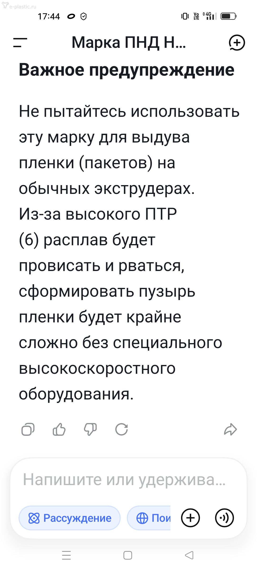

Снова я ,если Hl0648BF...то теперь дипсик....,яж рассорился с Алисочкой ,да и толковее он ,не рекомендует марочку...

Сильно извиняюсь в качестве эпилога....просто констатация....продавцы не знают чем торгуют ....покупатели веруют в манну небесную и непорочное зачатие ,а не здравый смысл....,а если не веруют то молчат почему то как партизаны....Печально всё это .... Особливо меня убило регулирование температуры трубы ( цилиндра, мундштука и матрицы....) для плавления и Антидеструкции фаз.... Знамо дело что в нашем колхозе мы в этом не волокём ....

Согласен рекомендует что то даже информацию не может дать что и как.
