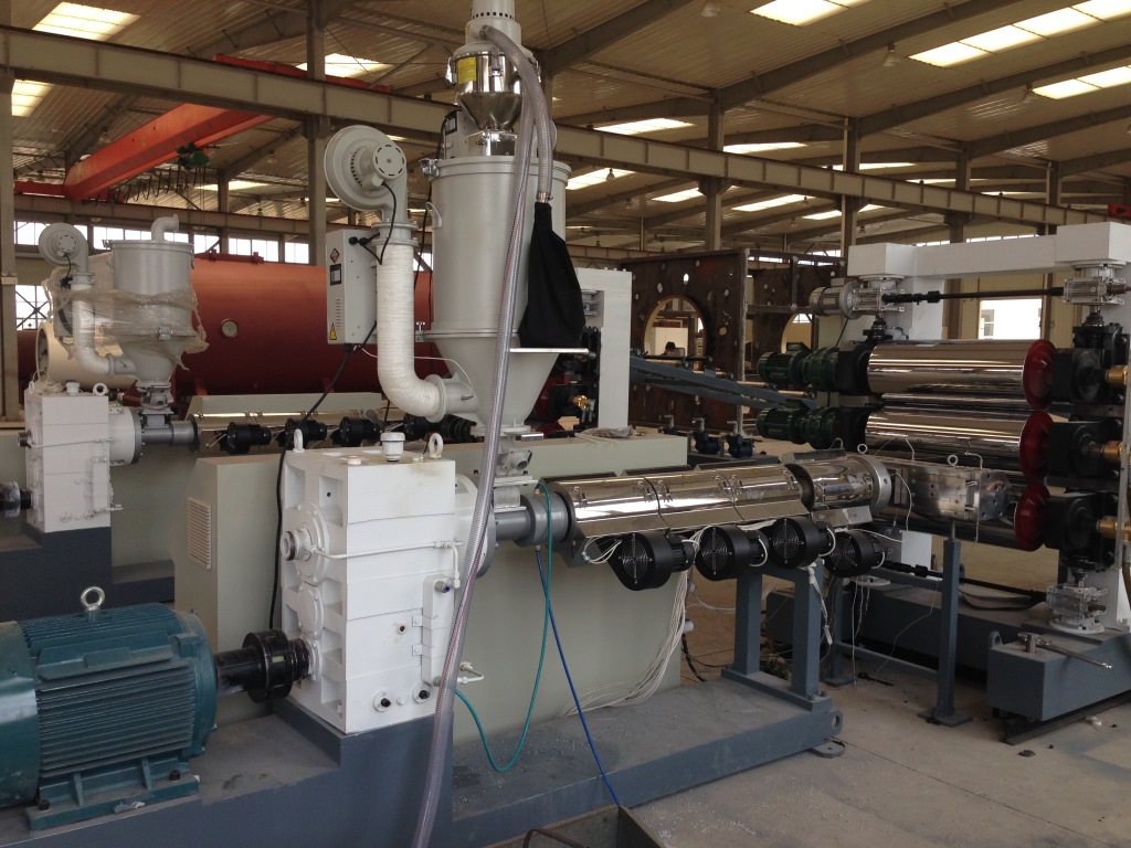

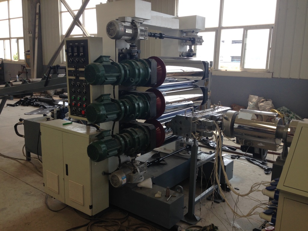

За время многочисленных посещений КНР накопилось значительно количество информации различного характера, которую предлагаю для новичков и не только. На рассмотрение участников форума, выношу несколько проблем, с которыми столкнулся пару дней назад при приемке оборудования в КНР.
В данный топик выношу именно вопросы которые могут возникнуть в момент приемки и что делать в подобных случаях.
Один хороший знакомый, после длительных консультаций, тщательного анализа, взвешиваний «за» и «против», решил заказать в начале текущего года несколько единиц оборудования из КНР, тем самым, планируя получить на выходе, в общей сложности, более 20 видов готовой продукции, что в принципе и получил.
Нашел по интернету небольшие по размерам китайских компаний, подготовил техническое задание, провел переписку, выбрал наиболее подходящую в соотношении цена-качество, заключил контракт, оплатил 1-ю часть, а когда наступило время приемки, обратился с просьбой – поехать и принять:
1. Экструзионную линию производства листа PP/PE,
2. Линию нанесения покрытий, включающую: смеситель, для подготовки компонентов и производства клея-расплава на основе ЕVA, с возможностью его нанесения на пленку и станцию усадки, вышеуказанной пленки одновременно с клеем-расплавом.
Возникшие проблемы и недопонимания.
Не укомплектованность экструзионной линии по производству ленты.
1. На цилиндре экструдера отсутствует температурный контроль 1-й зоны, т.е.
не предусмотрено место для установки термопары, а на панели управления, отсутствует вторичный прибор. Мало того, в составе линии, не оказалось и датчиков давления.
На данные вопросы представители изготовителя заявили, что в стандартах именно их предприятия, такие требования отсутствуют, но после проведения переговоров, приняли наши замечания и пообещали установить бесплатно.
2. На выходе из экструдера не установлена сетка (перфорированная шайба);
На вопрос «Почему нет сетки», получил ответ:
- Такая конструкция давно устарела.
- «Что вместо нее придумали» – не унимался я последующим вопросом, на который ответа не последовало.
Снова диалог, и наконец убеждение, что китайская сторона изготовит и поставит шайбу.
3. Нет фильтра-расплава;
- А зачем он Вам? В тех.задании не указано, что планируется использование вторичных материалов. Поэтому мы и не ставили.
Снова переговоры и убеждения. В этот раз пришлось нам согласиться на увеличение стоимости по контракту.

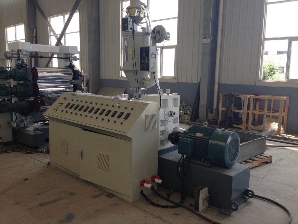

4. Шкаф управления, превышающий габариты экструдера.
Спрашиваю у них - Зачем такой огромный?
- Какой был, такой и поставили.
5. Разбежка в показаниях температур
Уверили, что отрегулируют.

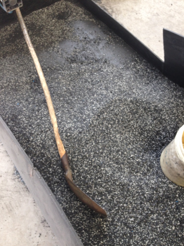

Ниже фото сырья, на котором они работают с «автономной мешалкой» (лопатой), а на выходе – достаточно не плохой лист.
