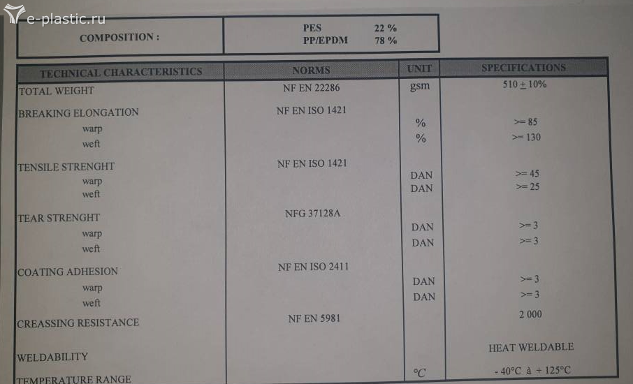

Коллеги.
Есть задача сделать полотно(ткань с покрытием полимерным) Santopren.
В состав полимерного покрытия прилизительно такой:
PES (Полиэфирсульфон) - 22%;
PP/EPDM - 78 %.
Думаю что производятся каландровым способом.
Кто возьмётся сделать, или помогите советом, кто может сделать?

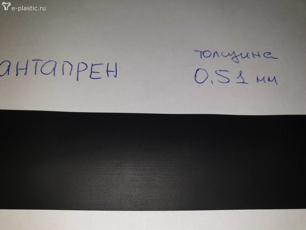

Проблема в том, что у них технология нанесения на тканую основу через "пластизоль", как ткани ПВХ.
Смесь PES/PP/EPDM не очень то и растворишь. Либо растворитель будет очень опасным.
Поэтому рассматриваем технологию дублирования на "Г" или "Л" образном каландре каландре.
Может быть есть такие предприятия?
На фото сам материал.

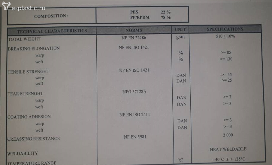

Есть техническое описание полотна.

Woolfy писал(а): 27 апр 2022, 15:18 А промежуточный слой, совместимый с основой и покрытием, возможен?
Есть такая техничка на полотно. По виду среза, промежуточного слоя нет, но в принципе возможен слой.

Дублирование было на Нефтекамском Искоже, как и переносная технология.
Спецификация не очень объясняет, что за состав. Показатели умеренно высокие, но не какие-то экстремальные (если методики похожи на человеческие и единицы измерения - более-менее СИ, а то как-то непонятно). Может под PES подразумевается материал основы, типа PolyESter (полиэфир)? Тогда все встает на свои места. Santoprene - торговая марка Exxon для их ЭПДМ http://www.lookpolymers.com/pdf/ExxonMo ... stomer.pdf

Вопрос остаётся кто эту технологию может помочь реализовать?
Все Искожи не обладают оборудованием под эти задачи.
Может кто знает предприятия с каландровыми линиями и амбициями делать новый продукт?
