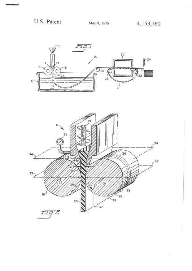

Коллеги, добрый день.
Кто-нибудь может подсказать производителей, которые собирают такие линии?
Расшифровка схемы: имеем дозатор со смесителем, в который загружаются и перемешиваются непластифицированный порошок ПВХ, его растворитель, наполнители и добавки. Затем всё это в перемешанном виде гомогенизируется при помощи шнека (что-то вроде холодной экструзии, или как это назвать? шнековый смеситель?) и выдавливается через плоскую фильеру в каландры, придающие листам форму. Листы проходят через ванную с горячей водой, в которой вымываются определенные компоненты, затем сушатся и наматываются.

Добавлю, что после перемешивания масса представляет собой полимерную пасту типа пластизоля. Поэтому, возможно, подойдут какие-то лини по переработке пластизоля ПВХ.

Скорее органозолей.

Или, возможно, есть какие-нибудь хорошие сборщики линий, которые на заказ делают специфические линии.

Да понимание есть. Не можем найти тех, кто может линию собрать.

Линия сепараторов для кислотных аккумуляторов на основе ПВХ?
Обращайтесь, если актуально еще. Соберем.
