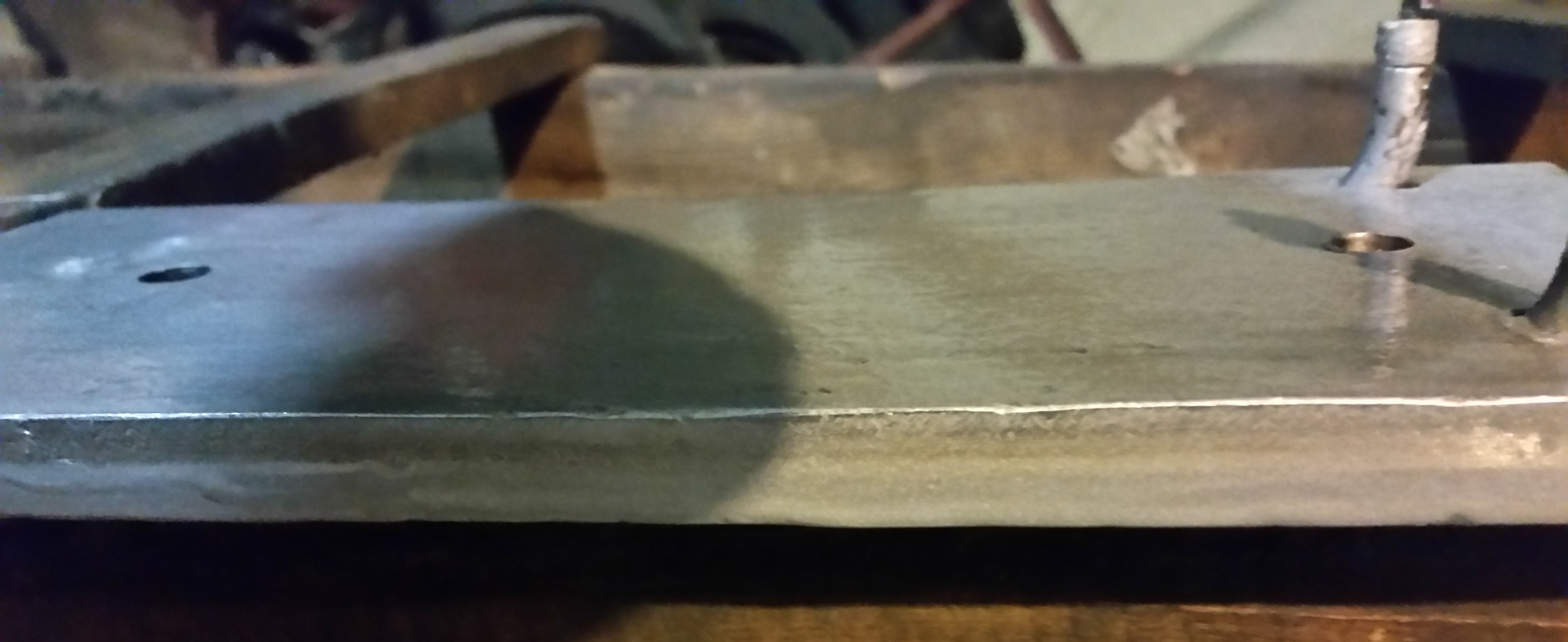

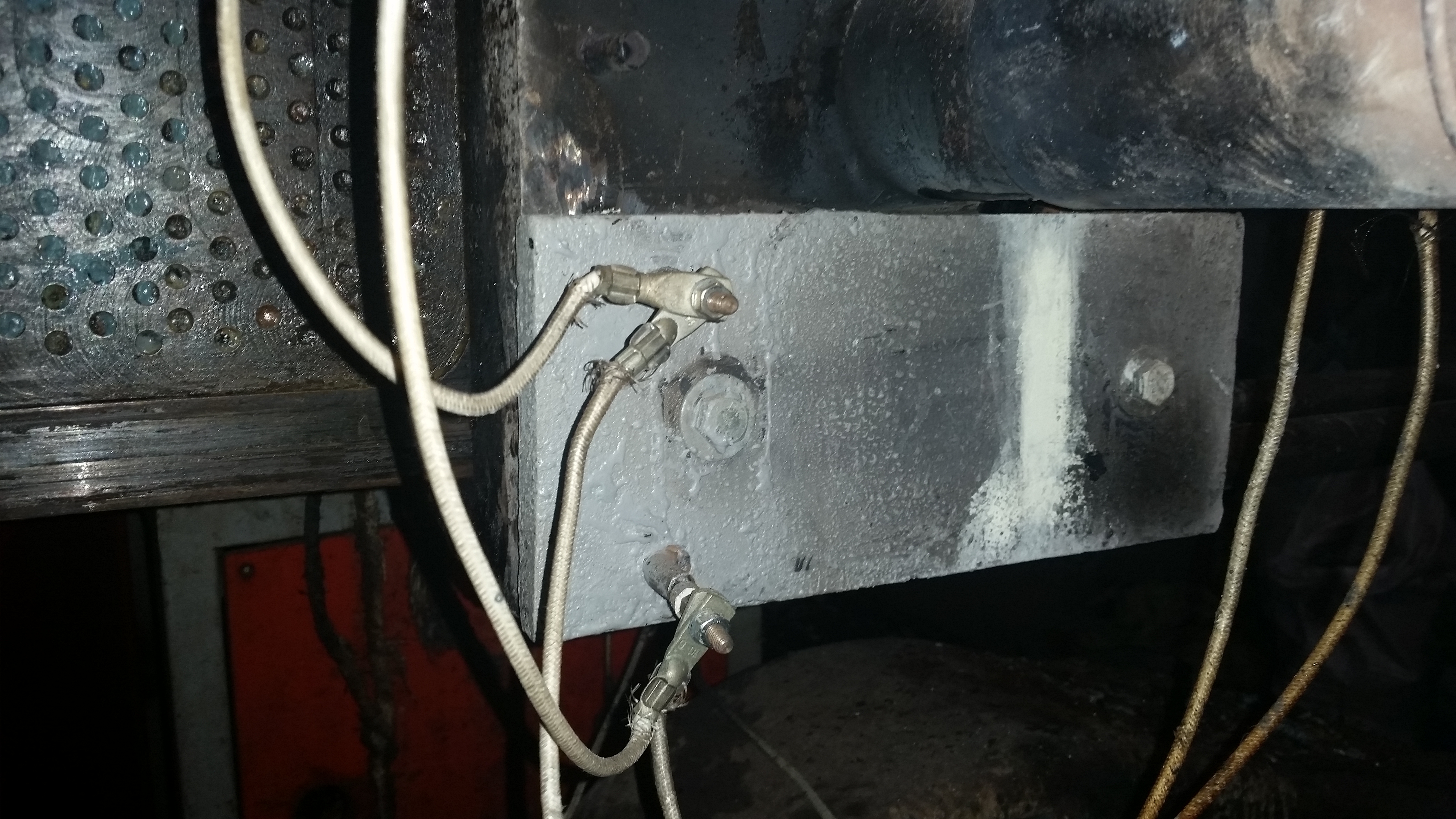

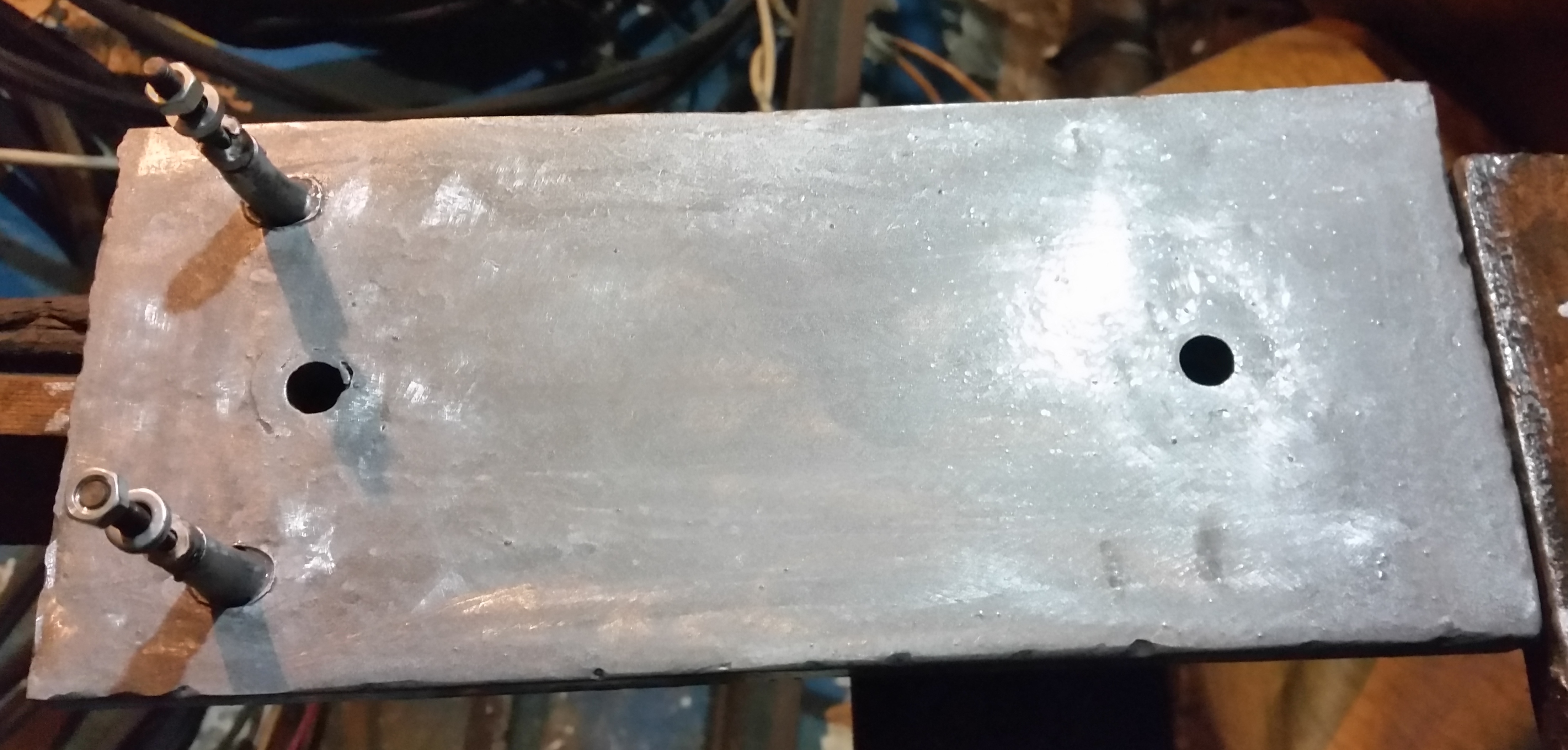

Вот так выглядит это изделие. Тяжеленькие килограмма по 2-2,5 около того. По ощущениям печет весьма неплохо. Для эксперимента поставили на шибер 2 тена по 1,8 КВТ, при неработающем экструдере держат температуру головы 220 С, работают постоянно не отключаясь, это хреново. При работающем экструдере держат ту же температуру отключаясь по очереди мин по 5-10 работая минут по 30-40. Попытка замкнуть клеммы проволокой для тэна прошла без последствий, проволока намертво приварилась к выводу. Выводы м6 можно затягивать ключом смело, не отваливается контакты не горят, на фото видно через месяц работы. Считаю необходимым поставить еще по два тена, для получения запаса по мощности и снижения совокупного времени работы каждого тэна. Цена мероприятия 10 т.р. штука. либо 40 на голову.
Для примера комплект миканитовых тэнов на мой шибер по прайсу ТЭН.ру стоит 17'068,28 без прижимных без пластин.
Как сгорят отпишусь.
