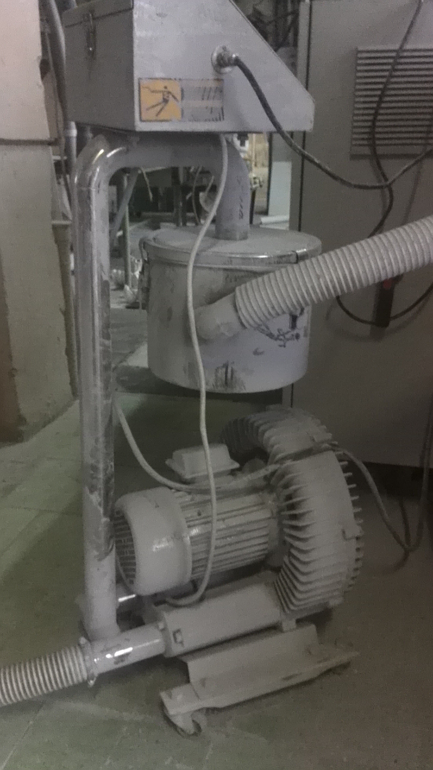

Доброго времени суток!
Уже долго мучаемся ...
Имеется автоматический вакуумный загрузчик (неизвестный китайский). И проблема с ним вот какая: не всегда встает на место заслонка, т.е. не замыкается концевой выключатель, особенно если бункер целый. Она встаёт в открытом положении и самостоятельно обратно не возвращается.
Подскажите, как решить эту проблему?
общий вид без бачка
общий вид без бачка

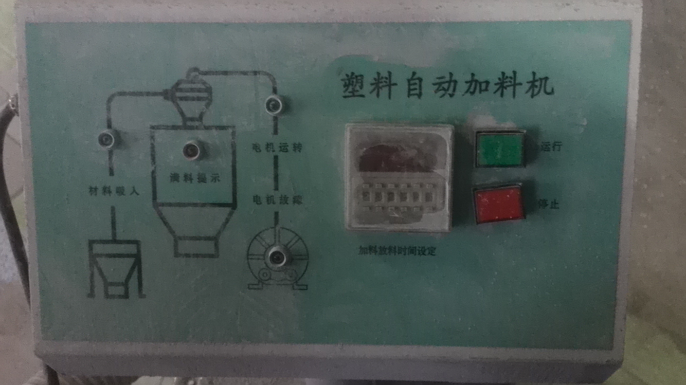

пульт
пульт

#2 Сообщение Figaro » 15 фев 2016, 20:12
Что Вы называете "бункером" и "бачком"?

#3 Сообщение KsunReh » 16 фев 2016, 01:11
По фото у Вас обычный загрузчик. Заслонка (в общепринятом понимании) обычно находится наверху, на крышке бункера ТПА. Пружиной и противовесом она плотно закрывает мини-бункер загрузчика непосредственно над бункером ТПА. Если в этот момент загрузчик включить в сеть, то он начнет набирать в этот бункер очередную дозу материала. По истечении таймера на набор помпа отключится, разряжение спадет и набранная доза под действием силы тяжести получит возможность открыть своим весом заслонку и высыпаться вниз. Как только все просыплется заслонка опять возвращается назад и все по новой. А на фото у Вас сам загрузчик (мотор, фильтр и пульт), стоящий внизу =)
Если мы имеем ввиду одну и ту же "заслонку", то они не возвращаются на место обычно или из-за ослабшей пружины, или из-за не отрегулированного противовеса (противовес выкручен настолько близко к оси заслонки, что не может опустить ее в закрытое положение, когда очередная порция закачанного материала уже вся высыпалась и не давит на заслонку). Иногда бывает из-за статики налипает много гранул (и особенно дробленки, если закачиваете смесь со вторичкой). В любом случае Вам надо залезть наверх и посмотреть возможность плавного хода этой заслонки от руки.

#4 Сообщение Nihas13 » 16 фев 2016, 08:46
Была похожая проблема с загрузчиком Shini. Пути решения:
1)Возможно статика ( если дробло) - сделайте заземление ( честно говоря вряд ли поможет, но вдруг).
2)Заслонка ( язычок) криво сделана и не всегда возвращается назад, у нас собственно так и было. Можно немного его подправить плоскогубцами. Мы решили данную проблему заменой бункера на аналогичный, только с концевиком ( а у нас был с фотодатчиком). Противовес всегда заслонку возвращает.

#5 Сообщение vodav » 16 мар 2016, 10:06
Nihas13 писал(а):сделайте заземление ( честно говоря вряд ли поможет, но вдруг)
Помогает, только мы землю начинали от всасывающего патрубка голой жилой через внутренность всасывающего шланга до бункера и далее к заземлителю.
