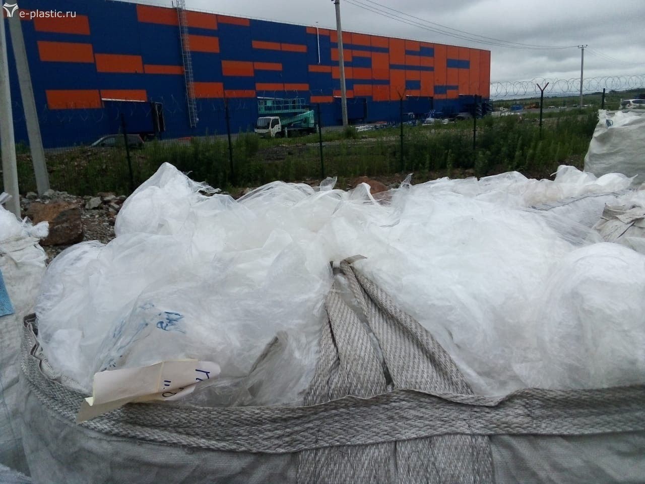

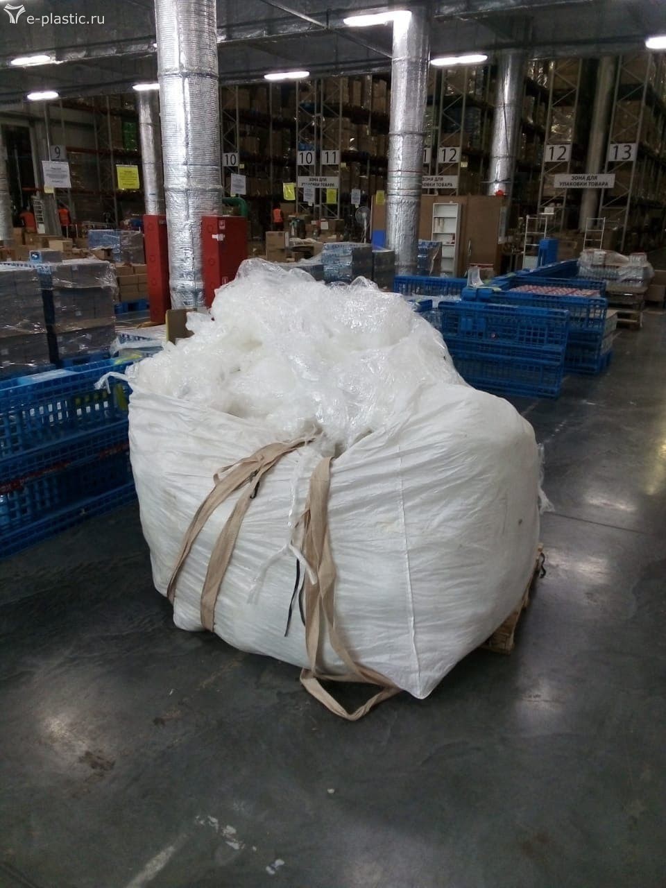

Здравствуйте!
Собираемся организовать производство стрейч-пленки из вторичной гранулы. Вторичную гранулу производить собираемся самостоятельно на двухкаскадном грануляторе с водо-кольцевой резкой.
В процессе выбора оборудования уперлись в вопрос - нужно ли мыть стрейч перед грануляцией? Использованная пленка будет промышленного и складского хранения.
Общались с разными технологами с опытом переработки и производства стрейча - мнения у всех расходятся, как и на форумах.
Кто-то говорит, что мыть нужно обязательно, иначе у конечного продукта не будет клейкости. Другие же говорят, что это очень дорого и вообще пленку не отмыть, т.к. в дробилке она слипается - мой, не мой, чище она особо не станет.
Можете ли поделиться своим опытом - можно ли производить стрейч-пленку из вторичной гранулы на пленке без мойки?

Выложите фотографии исходной пленки.

Maks42 писал(а):
19 авг 2021, 10:53
Пожалуйста
Поблагодарили: 3244 раза
Re: Нужно ли мыть стрейч-пленку перед гранулированием?
#4 Сообщение Maks42 » 19 авг 2021, 11:20
Я не вижу целесообразности мыть.

Maks42 писал(а):
19 авг 2021, 11:20
А как понять, какую пленку уже стоит мыть?
#6 Сообщение Maks42 » 19 авг 2021, 12:02
Грязную, но что такое грязная, сложно объяснить, тут только опыт.

Вы можете начать работать и без мойки, если она у вас всегда будет такая как на фотографии, но на всякий случай предусмотреть место для мойки докупить будет несложно если будет надобность.

AlexanderT писал(а):
19 авг 2021, 10:22
Здравствуйте!
если у вас постоянно будет материал как на фото необходимости мыть нет, но гранулятор вам нужно брать с хорошим лазерным фильтром, тогда сможете перерабатывать пленку и с этикеткой.

zhdanoff888 писал(а):
26 фев 2022, 10:13
Tplast писал(а):
26 фев 2022, 09:02
Каков ресурс работы лазерного фильтра расплава полимера при работе на грязном сырье?
все зависит от типа и количества загрязнения
если такой как на фото то раз в 7-10 дней будут менять диски и прожигать их.

Tplast писал(а):
28 фев 2022, 11:19
26 фев 2022, 10:13
Изначально лазерный фильтр расплава полимера предназначен для работы на чистых производственных отходах
или после хорошей мойки. Для информации всем желающим поставить этот девайс.
На фото не видно загрязнения на плёнке, но это не значит, что его там нет на ней.
28 фев 2022, 11:28
Tplast писал(а):
28 фев 2022, 11:19
Этот девайс в первую очередь предназначен для получения высококачественной гранулы.
Он может работать как на материале после мойки, так и на магазинке. для переработки чистых производственных отходов и гранулятор то не всегда нужен.
Наши клиенты очень часто перерабатывают пленку с этикетками именно на грануляторах с лазерным фильтром без мойки.

По фото пленка довольно чистая, так что мыть ее не стоит.
Этикетка, по идеи, должна остаться на сетке шибер-фильтра, но это не точно.
Вся регрануляция - это эксперимент. Отмойте 100 кг руками, высушите до 3% влажности и посмотрите на получающееся качество в сравнении с немытой.
Лучше вначале потратить немного времени, но все сомнения убрать. Все равно довольно много времени займет выход на мощность и требуемое качество.
