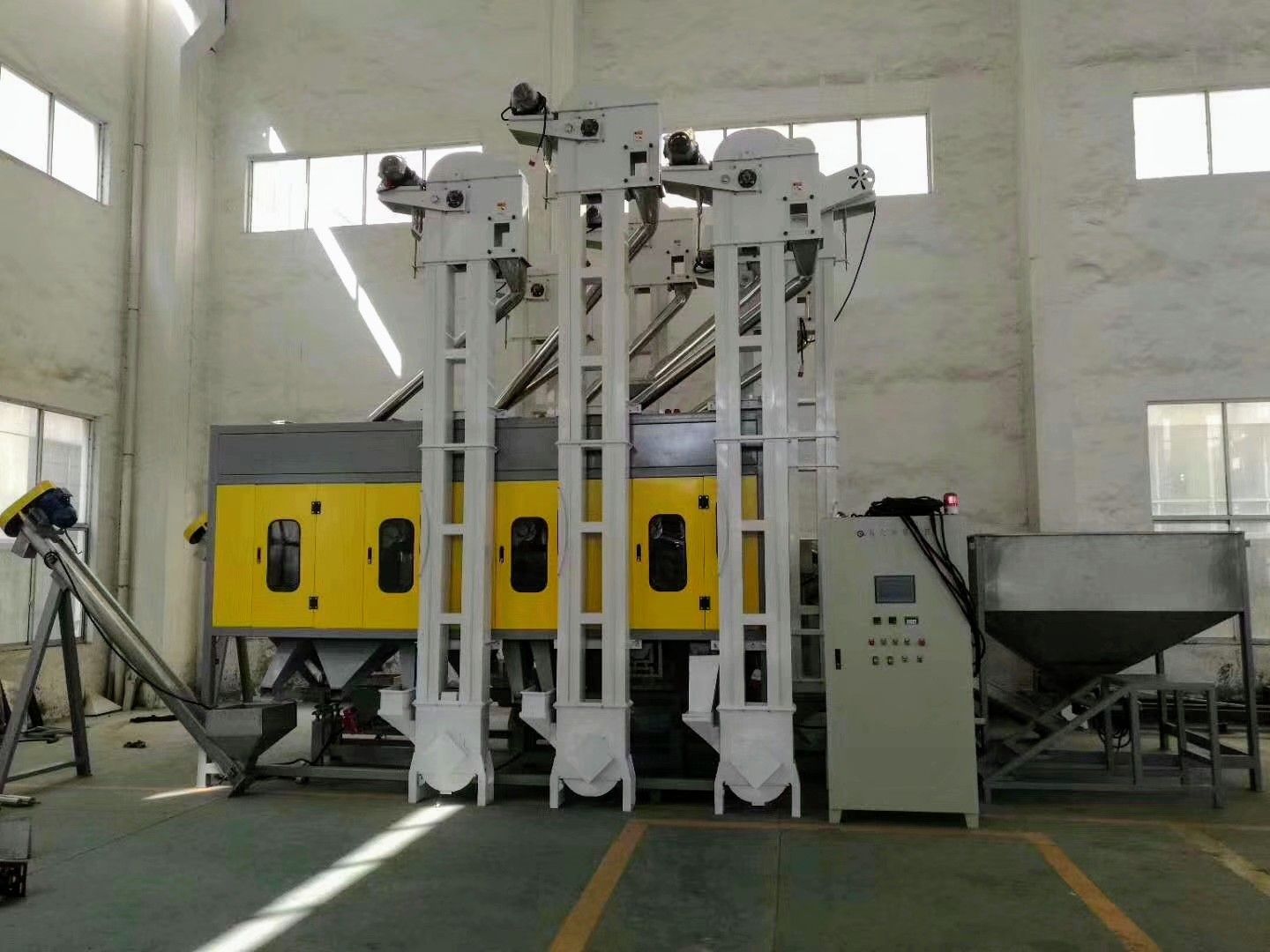

Efes
Может быть Вам стоит озадачится сортировкой "солянки" полимеров. На трибоэлектрическом сортировщике с 99% точностью.
С разделёнными полимерам намного больше возможностей появляется для "творчества".
Пример материала для работы.

zhdanoff888 писал(а): 08 май 2019, 17:46 Screenshot_20190508-194753.png
Efes
Насколько я знаю, такой вариант рассматривался на этапе бизнес проекта.
К сожалению, окончательный вариант линии сепарации, не включает данную технологическую операцию.
Для выделения из смеси ПП, ПС и АБС в чистом виде (без учета цвета), достаточно обыкновенной флотации.
Все остальное идет в "тяжелую фракцию".
Но я отправлю вашу инфу "технарям", мало ли...

#14 Сообщение zhdanoff888 » 13 май 2019, 20:04
Электростатический сортировщик по типу полимера ставится обычно после моечной линии(можно без этапа сушки). Ставится в отдельном помещении с предварительной сушкой и пылеудалением. Обслуживается одним оператором.
Затем фотосепаратор по цвету(по необходимости).
Также находят применение и сортировщики резины( ПВХ оконный профиль и резиновый уплотнитель) и металлов.
