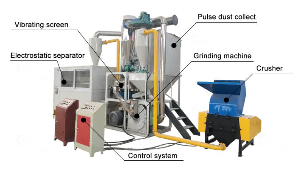

Второй вариант переработки металлизированной плёнки.
После этапа дробления,мойки и сушки загрузка идёт в мельницу, а затем в электростатический сепаратор.
Сепаратор отделяет частицы металла от пластика.Далее фасовка в тару на два потока.
