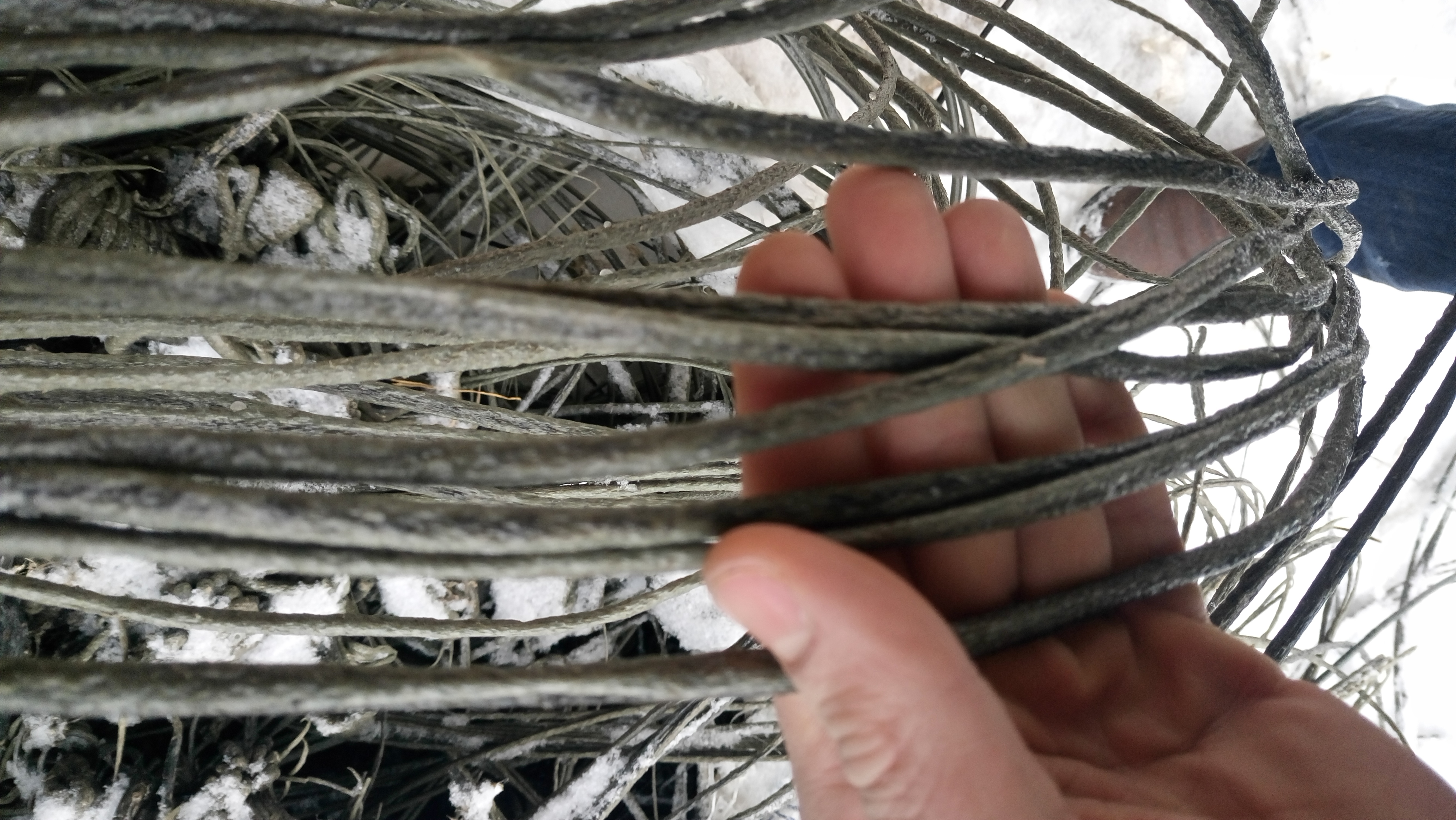

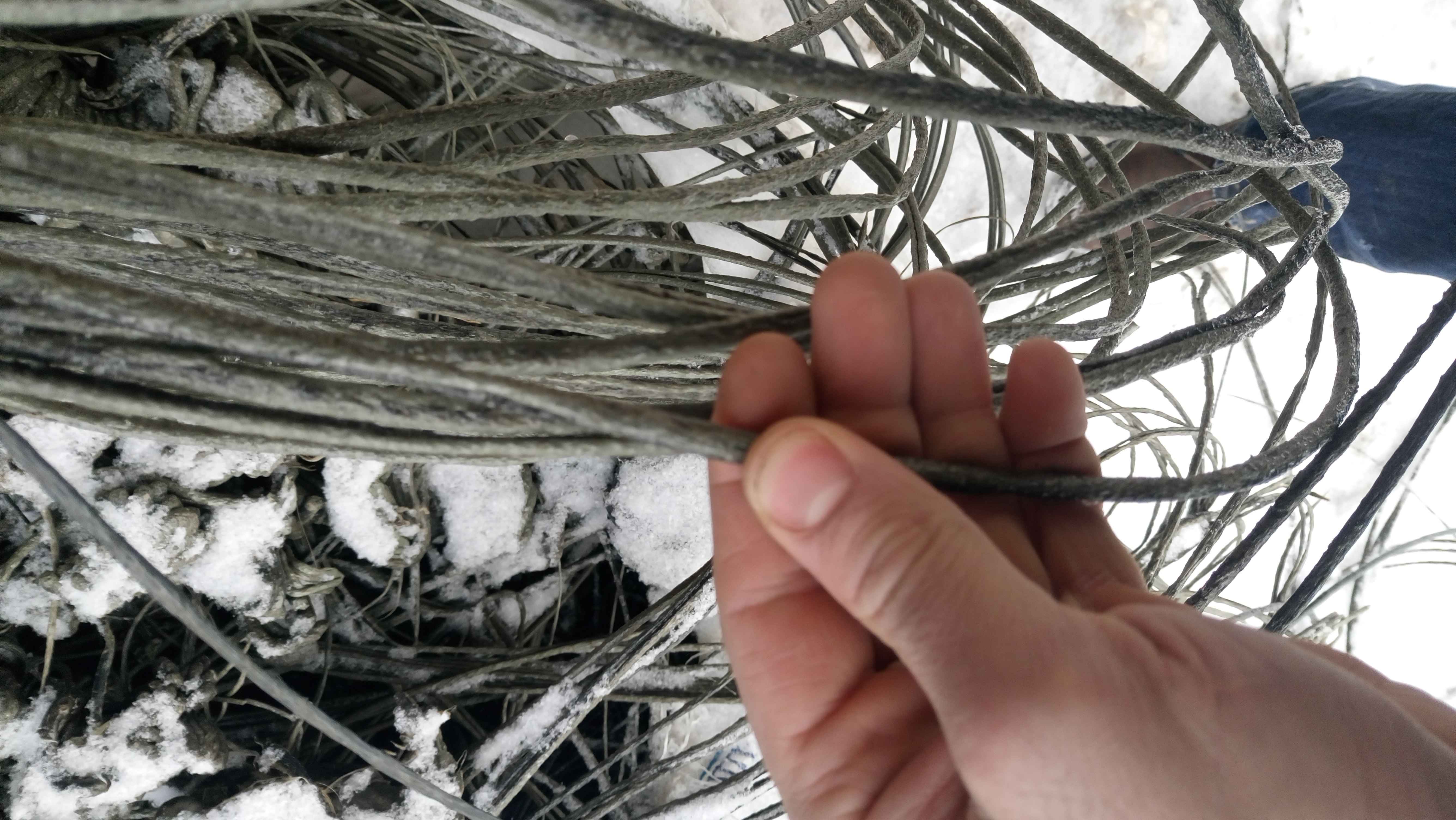

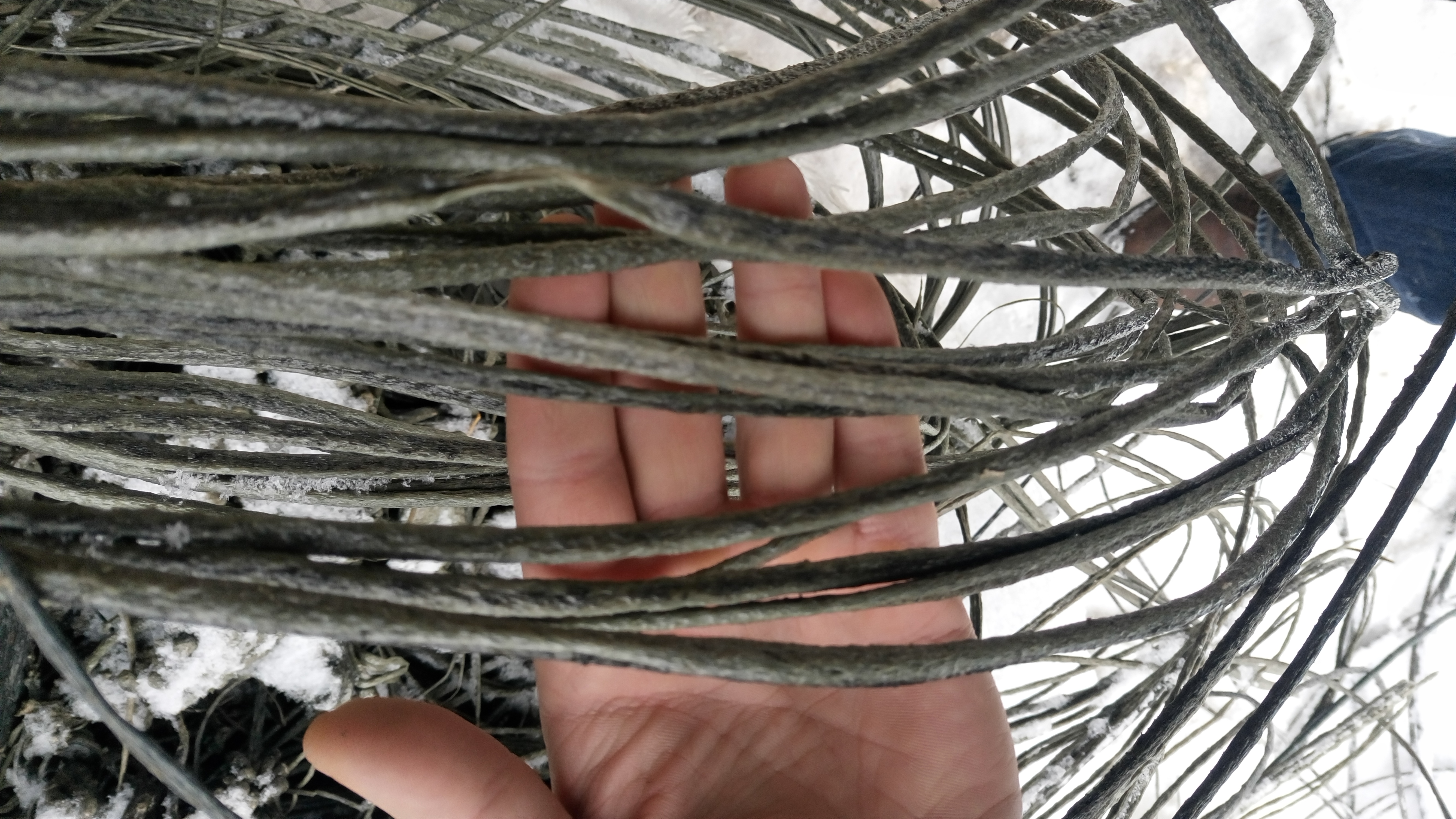

Доброго времени суток.
Уважаемые форумчане, помогите справиться с проблемой.
Проблемы с экструзией, исходник биг-бэг и полипропиленовый мешок из под комбикорма и топливныхпилет.
Экструдер полимех sle 1-125 диаметр шнека 125 мм.
Собственно проблема вот в чем, не получается добиться ровной структуры стренг, стенг получается рваный не тянется и и постоянно пузыриться.
Очень надеюсь на помощь.

Так это понятно, только грязный (не мытый), да еще, наверное, без вакуумной дегазации.

похоже на влагу. сушите перед эсктрузией?

Поддержу шадоу, похоже на влагу в материале.
Re: Проблемы с экструзией ПП
#12 Сообщение Maks42 » 07 фев 2018, 00:23
Поры, это газ: кипение остатков влаги или продукты разложения остатков органики (комбикорма и топливных пеллет). Единственный способ борьбы с ними, это хорошая вакуумная дегазация расплава.
Если на экструдере 7 зон, то вакуумная дегазация должна быть не на 3 и 5 зонах, а на 4 и 6 зонах и под это должна быть специальная конфигурация шнека. Если ничего поменять нельзя, то рекомендую следующие температуры (материал надо расплавить до 3-й зоны):
1.250
2.245
3.240 (вакуум)
4.235
5.230 (вакуум)
6.225
7.220
8.220 (гидроклапан?)
9.225 (гидроклапан?)
10.230 (фильера)
