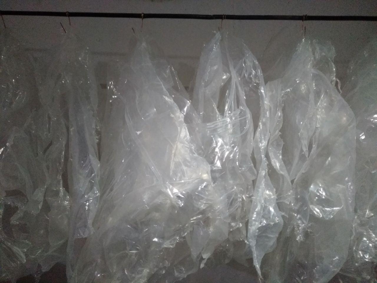

Доброго времени суток форумчане! С наступающим!
Организовали небольшое производство - переработка вторички, в основном полиэтилена.
Опишу технологию которую мы достигли сами и пользуемся сейчас, а также проблему:
Мы закупаем вторичную пленку, т.е. пленку от (полиэтиленовых) блоков напитков, водки и пр., далее мы разделываем (на три части) их и моим, после мойки мы развешиваем чтобы они стали сухими после чего всех их отправляем в экструдер, а оттуда в дробильню где выходит сырье.
Качество нашего сырья немного (буквально чуть-чуть) темнее первого сорта, благодаря нашей технологии мойки, но проблема в сушке, как можно быстро провести сушку пленки? Размеры частей разделанной пленки 35х30 +30х10 + 35х30см.
Собственно, вторая проблема, когда мы пускаем пленку через экструдер диаметр "лапши" которую он выпускает постоянно меняется, я вот думаю если установить шнек по длиннее или установить второй экструдер который, будет принимать лапшу из первого, быть может конечная лапша будет более или менее стабильной в плане диаметра.

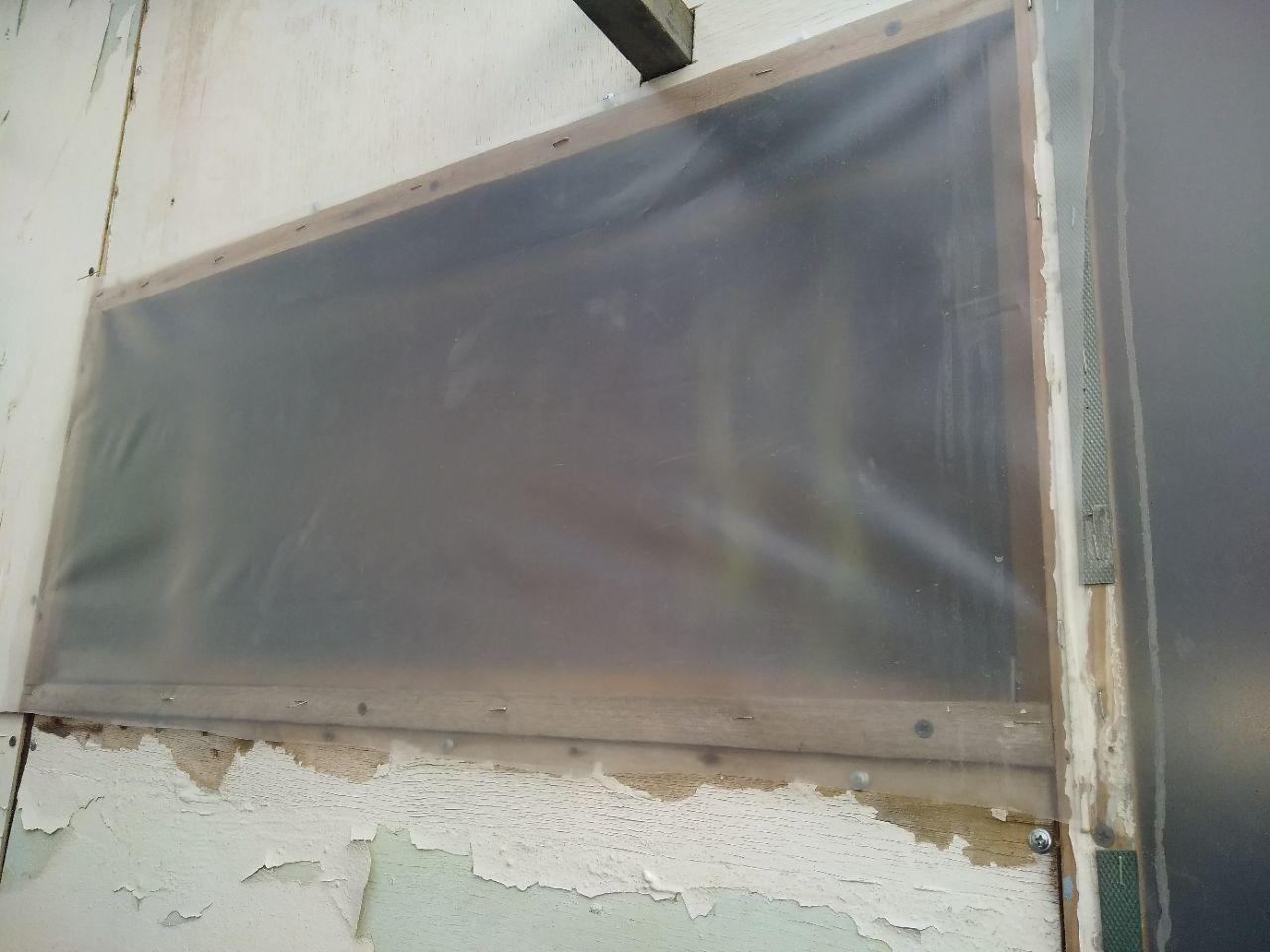

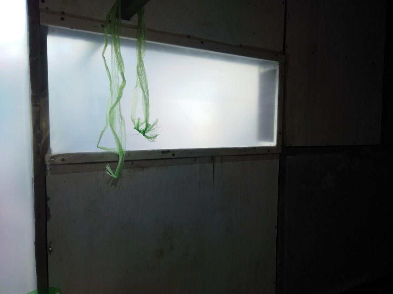

#13 Сообщение Shogun » 17 дек 2017, 08:08
Shadow писал(а): 17 дек 2017, 07:24 Мне уже интересно стало- а вы как пленку моеете? С мылом, руками и на стиральной доске? Можете скинуть фото? Народ просто до сих пор не верит что так можно работать.
Открою для вас небольшую тайну- качество конечного продукта зависит от качества и сортировки сырья.
Про тайну не обязательно, мы их уже и так разделяем при сортировке на три категории. Первая категория выходит в конечном виде как новенькая.
А по поводу технологии мойки это секрет) Кое-что добавляем, на чем-то стираем. Но могу сказать что точно не мылом и не на доске :-): ;;-)))

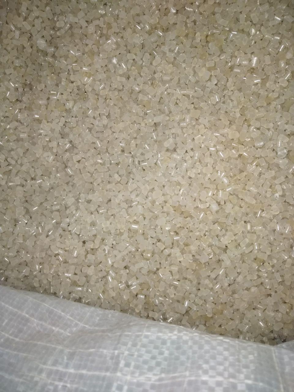

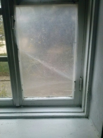

Прилагаю фотки, на фото изображены гранулы второго сорта, первые и третьи сорта скину на будущей неделе когда выпустим.
Обратите внимание, на двух фотках изображена пленка выпущенная из нашего сырья, двуслойная и причем по обе стороны. Прозрачность настолько хороша что видно ту зеленую веревку, которая внутри.

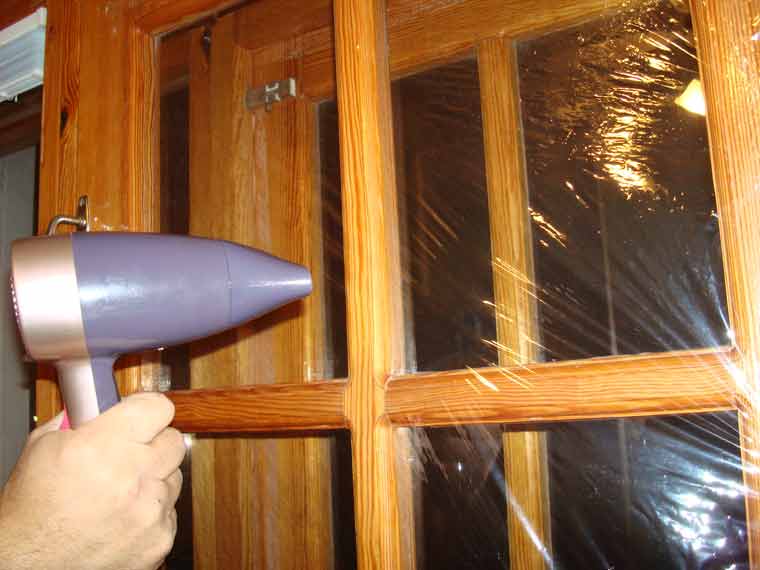

#14 Сообщение Lawego » 17 дек 2017, 08:37
Вам необходимо использовать специальные добавки. Ваша оконная пленка все же мутная. Я прелогаю фотографии пленки для окон Российского производства. Согласитесь качество Нашей заметно лучше.
Пленка с процесинговой оптической добавкой

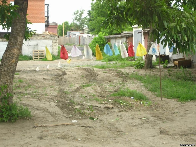

По Вашим фото видно что Вы сушите пленку в помещении. Думаю что определенный конденсат все же остается. Поэтому пушка с горячим воздухом просто необходима.
Однако можно и более дешевый способ. Наши переработчики сушат вымытые пакеты на улице. На практике продуваемые ветром пакеты высыхоют быстрее и лучше.
Вот пример с одного из производств
Пленка разделяется по сортам и сохнет отдельно
Хранение сухой пленки до грануляции.

#24 Сообщение Shogun » 25 дек 2017, 15:53
Всем доброго времени суток! Прилагаю наше сырье, 1-сорт!

#25 Сообщение Shadow » 26 дек 2017, 06:09
Shogun писал(а): 25 дек 2017, 15:53 Всем доброго времени суток! Прилагаю наше сырье, 1-сорт!
Гранула разноколиберная, срез местами косой, наличие хвостиков.... Второй сорт ну не выше.

#26 Сообщение Shogun » 26 дек 2017, 14:23
Shadow писал(а): 26 дек 2017, 06:09
По оборудованию: покупайте любое, если руки есть то допишите на месте под ваши реалии. А если руки кривые, то и немца поломаете.
Вухахахах))) Уважаемый, позвольте спросить (?) - а зачем собственно нужна гранула? Для чего и где она используется? Причем тут срез или наличие хвостиков)) Так вы же будете из неё выпускать пленку или что то другое) а по поводу сорта, ну, это кому как. Мне интересно, можно ли еще чищще выпустить вторичку?

#27 Сообщение Shadow » 26 дек 2017, 17:08
Shogun писал(а): 26 дек 2017, 14:23
хорошо. Назовите тогда- супервышка 5й степени!!! :-) :-) :-)
хвостики образуют пыль, пыль не не плавится и образует раковины на полотне.
разноколиберность и неровный рез влияет на насыпную плотность и как следствие пульсация.
Для того чтобы присваивать сорта, у вас должны быть критерии качества! А не так - "глянь какой красивый гранула!" :-) :-)

#28 Сообщение Shogun » 26 дек 2017, 21:58
Shadow писал(а): 26 дек 2017, 17:08
Про Разнокалиберность соглашусь, однако, данная теория не относится к нашему сырью. Там не такие сильные различия чтобы при производстве пленки менялось качество. Другое дело если в процессе производства загружать хлопья вместо гранул. Мы как-то пытались из них выпустить пленку, так она вся кривая косая получилась. Почему? Думаю, ответ очевиден! гранулы мелкие, сами по себе идут через вход бункера, а вот хлопья следует толкать чем-то, и причем равномерно, иначе получится - кривой и косой получаемый продукт.
На сегодняшний день хвостики, разные формы и т.д. этих гранул пока что никак не повлияли на качество конечной продукции, тьфу тьфу, слава богу)
А по поводу присваивания сорта, ну, это у нас называется по дехкански) Так сказать по своему :-):
Но знаете, я очень рад что кто-то дает оценку и критикует нашу продукцию, честно. Лучше всегда знать правду, чем сладкую ложь которая, завтра даст о себе знать. За это вам, отдельное спасибо и поклон!!! И да, с наступающим вас!
