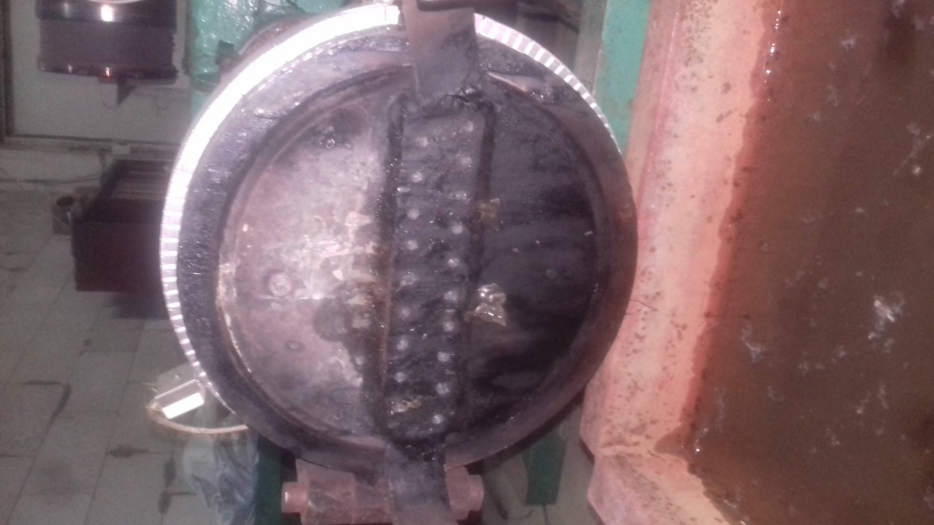

Помогите! Имеется двух каскадный гранулятор 120/110 на втором каскаде самодельная фильера диаметр отверстийй 6мм 19шт. Проблема в том что второй каскад не успевает за первым приходится останавливать первый. Работаем на бопп 5% краски на поверхности. Возможно не хватает пропускной способности фильеры? Производительность по замерам 50кг/ч.

Снимите фильеру и проверьте без нее.

Без фильеры все нормально

Сделайте фото фильеры снаружи и изнутри.

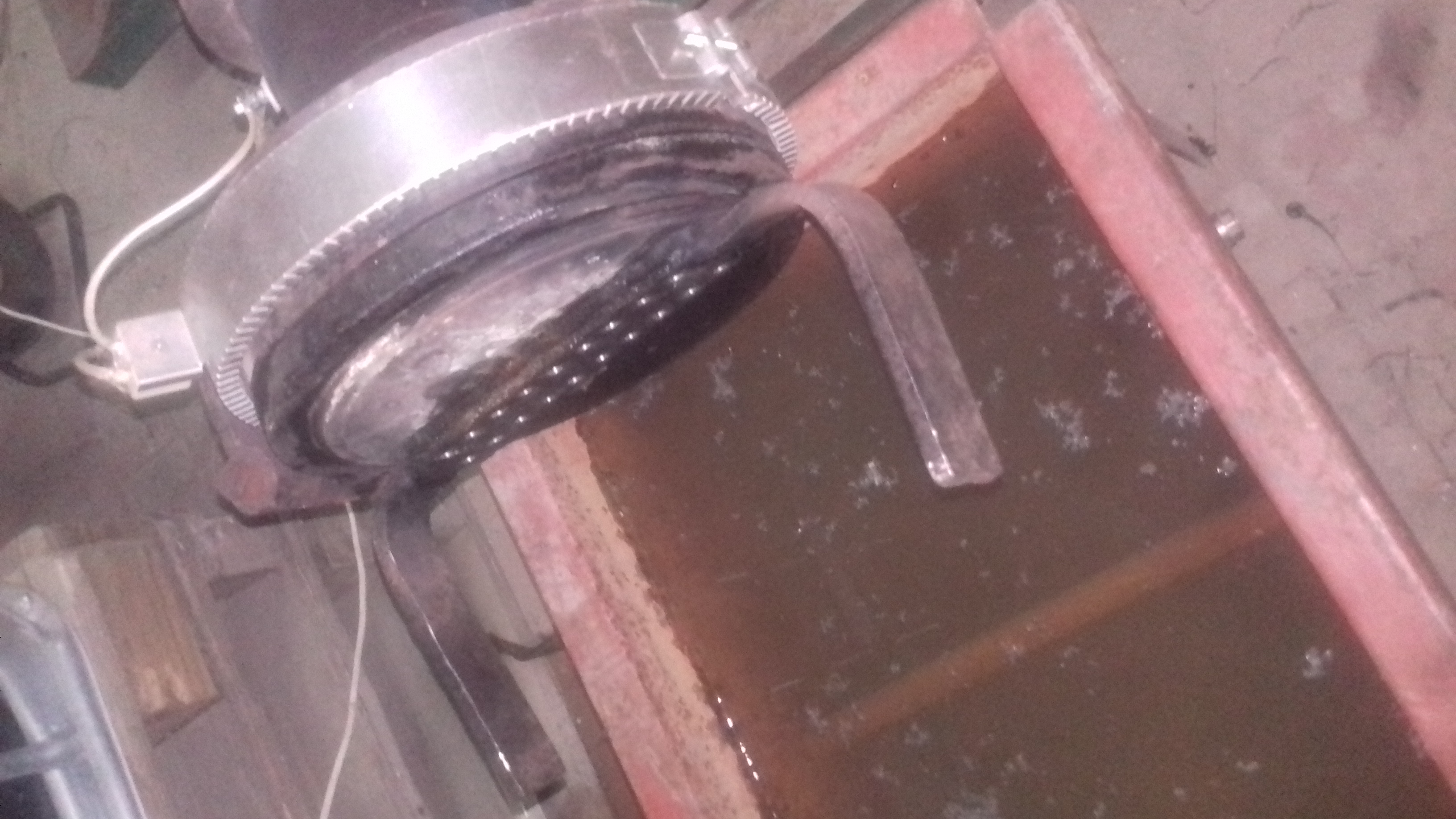

#5 Сообщение artxaron » 19 окт 2017, 11:19
Фото фильеры

Температура на нагревателе фильеры какая выставлена?

230 градусов

Где фото изнутри? Заодно сделайте фото места, куда она крепится (выхода из адаптера).

#9 Сообщение serj364 » 21 окт 2017, 00:03
artxaron писал(а):
19 окт 2017, 11:19
Фото фильеры
Фильера - просто "космос" :-): особенно увлекательно менять сетки на ней, додумались свечной фильтр ставить на гранулятор :co_ol:
Вопрос по существу: исходник - чистая пленка и какая сетка стоит у Вас на фильтре?
Обороты шнеков, как я понял, частотники не регулируют?

#10 Сообщение artxaron » 21 окт 2017, 07:39
Уж какой достался. Сетка 400 мкр. Скорость верно не регулируется. Вопрос решили заменой шкива двигателя на больший диаметр :ya_hoo_oo: Прошлый владелец уж сильно ллюбил эксперименты похоже :-)
