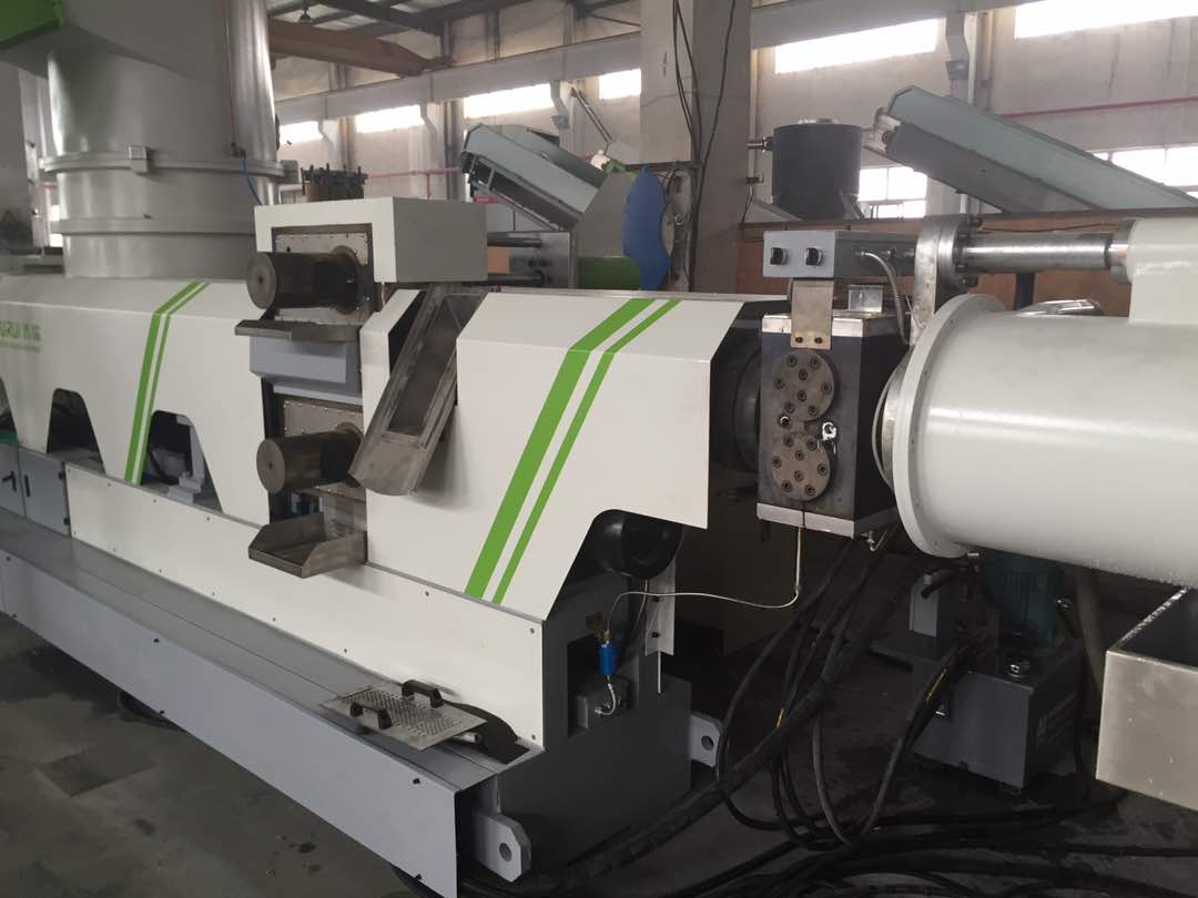

Так обясните мне за счет чего в вашем грануляторе влага удаляется до такой степени что на выходе
из головы влага полностю отсутствует и получается качественная гранула. у немцев ее называют
"Качество пленки".
Вы писали что производите 500 кг/час .
Lawego писал что имеет такой гранулятор диаметром шнека 180 мм
viewtopic.php?f=17&t=18896

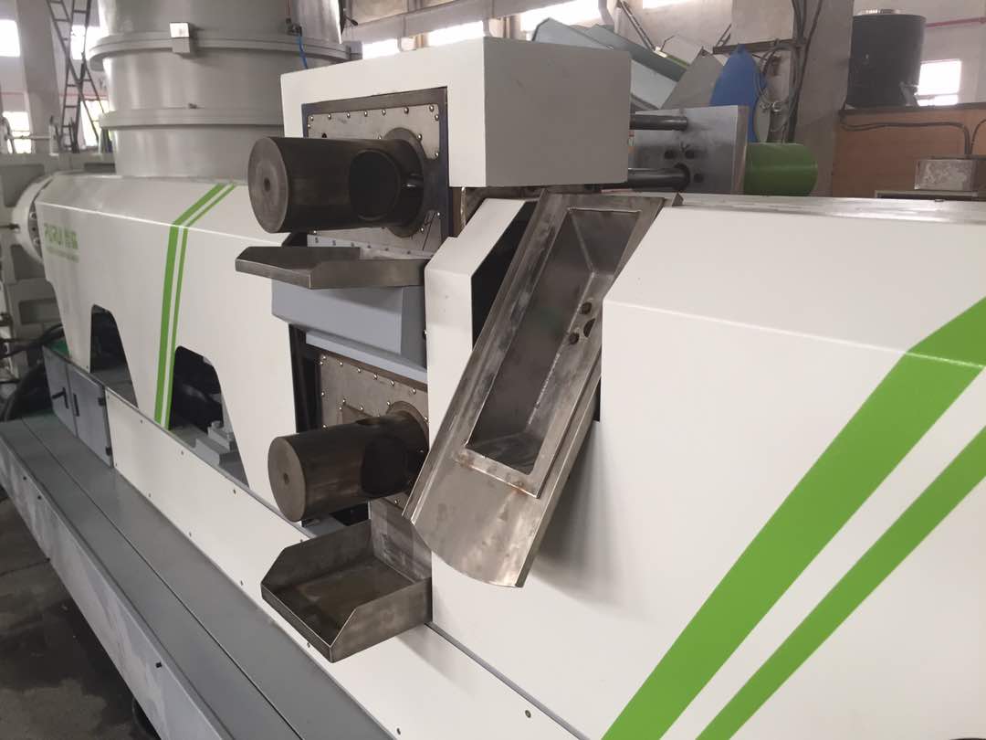

Влага течет через отверстия в гильзе шнек-пары в зоне загрузки на пол, там еще есть нарезка специальная.
У меня сейчас работает подобный каскадник, правда 4 года ему. На мокрой дробленке в час давал 120 кг. 60 кг. из них гранулы и 60 л. воды. Диаметр шнека 180. В процессе грануляции из дегазации с периодичностью в пол минуты происходит выхлоп и в месте с газом оттуда вылетает вареный полиэтилен в виде крупного агломерата ещЁ кг. 30 в час и того 150 кг. в час вместе с агломератом. В принципе по выходу на мокром сырье как заявлено производителем.
это скорее похоже на реальность.
Если это не так то опишите характерисики вашего гранулятора

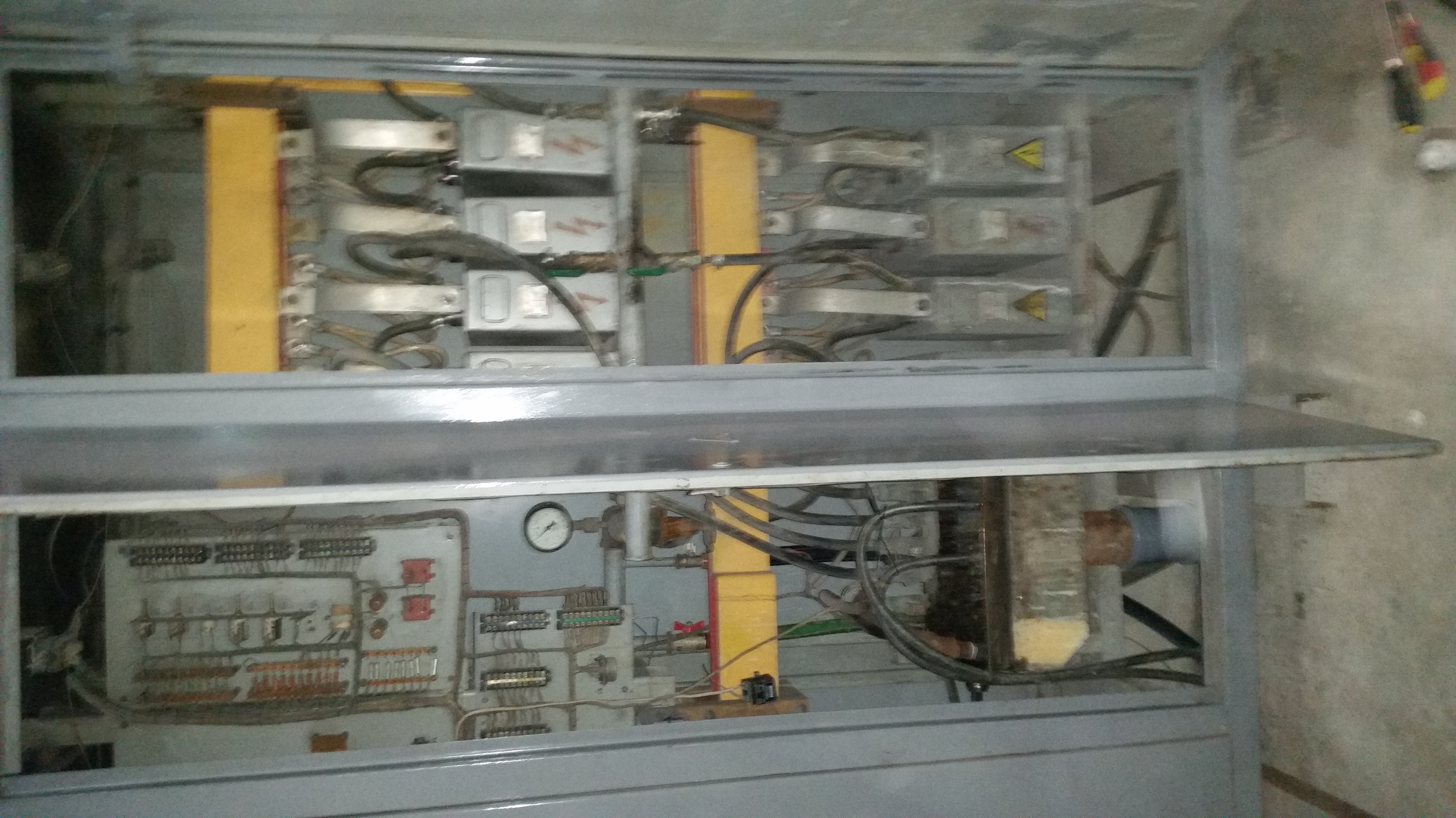

Если у индуктора частота не 5 Гц а 50 Гц какое можно подобрать слово что бы описать это? Более трясущийся? Более Высокочастотны? Более громкий? Более яркий? Или еще какое? Если частота излучения микроволновки 3 Гц. то какая глубина скин слоя будет у металической ложки положенной в нее?PPeter писал(а):Lawego
толщина скин слоя зависит от частоты а не от мощности. от мощности будет зависеть
скорость разогрева этого скин слоя . индукционные нагревы работают на экструдерах
от сети 50 Гц. в этом случае для железа толщина будет максимум 1мм.
А если частота индуктора не 50 Гц а 500 то какая глубина слоя.
В крации индукционная печ для металла выглядит как двигатель в 120 кВт поставленным на попа со снятыми крышками и вынутым ротором. Вместо ротора туда ставят ведро с железными шайбами.
Рядом стоит щит размером с советскую стенку для малогабаритки. Там есть кнопка если на нее нажать то металические шайбы в ведре начинают краснеть на глазаз и плавится. Я это видел собственными глазами, всвязи с этим сделал вывод о том, что если вместо ведра с металоломом туда опустить шнекпару об'емом 20 литров. то нагрев будет столь же эфективным. Нам не требуется нагревать шнек до температуры плавления металла стало быть его разогрев до рабочей температуры произойдет за несколько секунд. Под 20 литрами я понимаю шнекпару ф150-180 на 50-60 см длинны.
По поводу максимальной глубины нагревы в 1 мм. У бытовой индукционной кухонной плиты глубина скин слоя до 5 мм.
- Lawego
- Сообщения: 1369
- Благодарил (а): 360 раз
- Поблагодарили: 829 раз
Re: Оборудование для производства вторичной гранулы ПВД

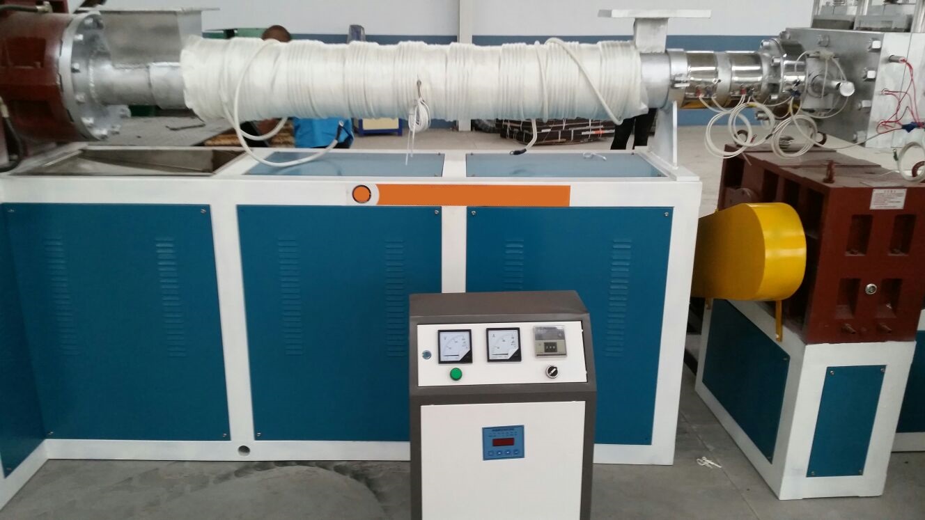

Примерно так должен выглядеть индукционный нагрев на одну зону экструдера. В этом случае будет происходить нагрев шнека по всей площади за несколько секунд.
Вот только нахрена?
Вот только нахрена?

Внешний вид комплекта индукционного нагрева цилиндра экструдера с пультом управления.Кожух привода есть!
И в другом исполнении #28 viewtopic.php?f=17&t=21735

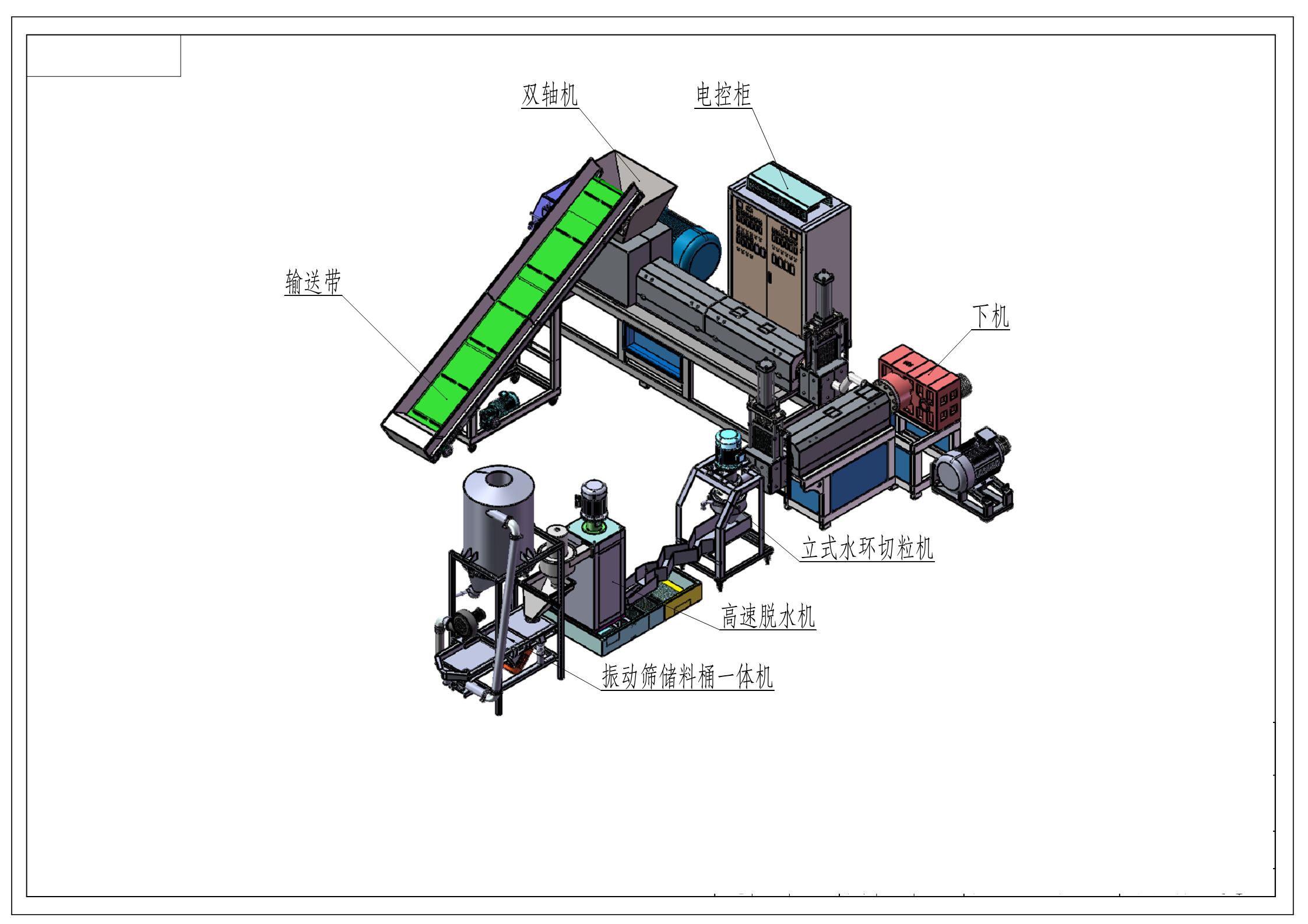

Добрый день. Подскажите по данной линии, что думаете, может кто сталкивался с такой. Перерабатывать планируем стрейч, ПВД, ПНД мытую, хотим обойтись без агломератора только центрифуга.
Характеристики SJ 125/125 S:
Верхний шнек 125*2400 мм, зона дегазации,Мотор 30 кВт + редуктор 500, зоны нагрева 4 шт, число оборотов шнека 65.
Нижний шнек 125*1200 мм, Мотор 11 кВт + редуктор 400, зоны нагрева 2 шт, замена сетки с остановкой двигателя, + электродвигатель 1,5 кВт
