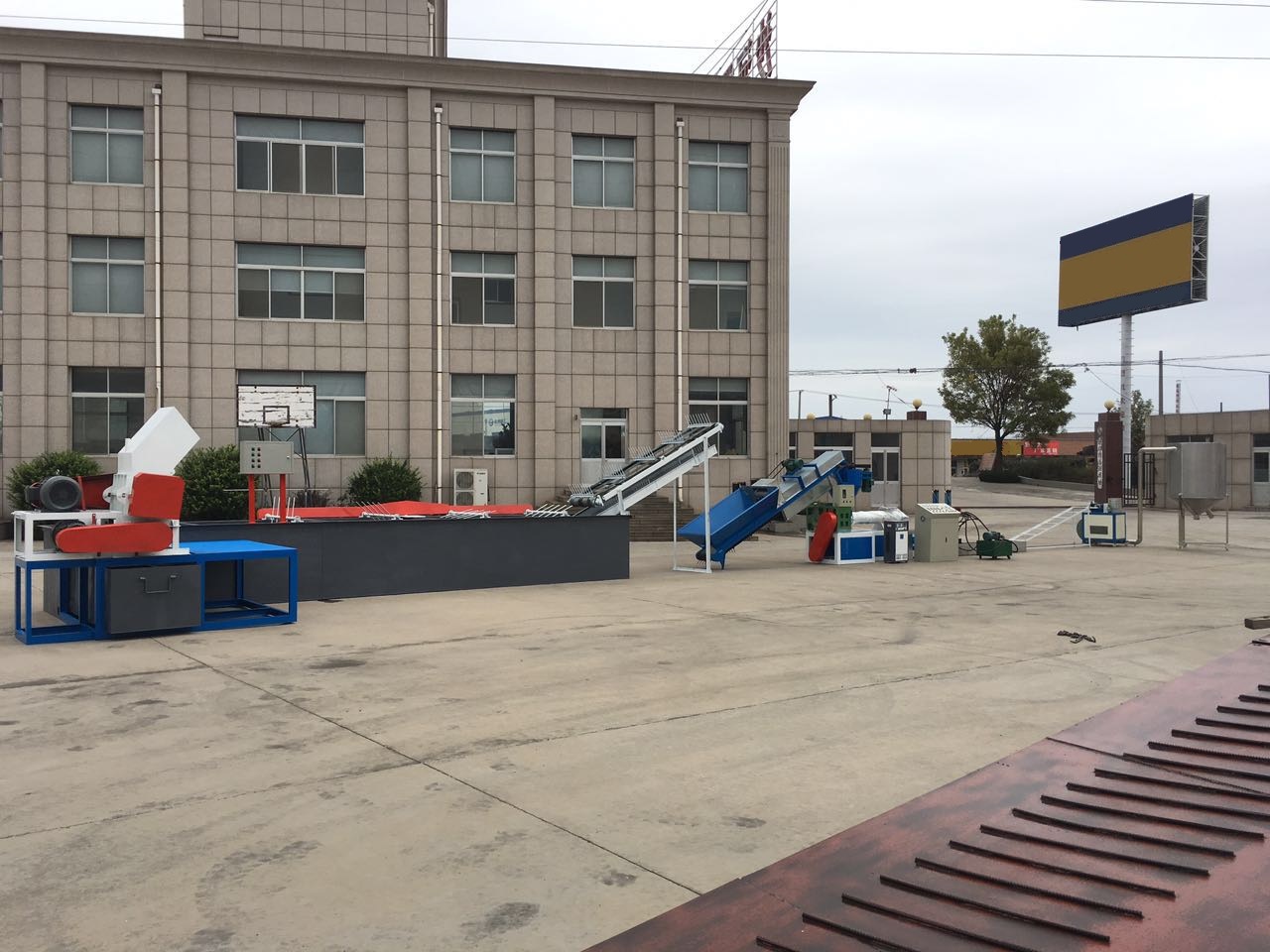

Бюджетный вариант в полном составе. Плёнка LLDPE/LDPE/HDPE/.
Re: Оборудование для производства вторичной гранулы ПВД
Вариант конечно более чем бюджетный . интересно бы увидеть что и сколько там реально на выходе получится.
Разве только если производить киллограм 50 в час например под внутренний слой толстостенных труб или под
какую нибудь полимерпесчанную черепицу. и не более.
Данная подобная технологическая цепочка,без сушки и агломерации, вот уже лет 10-15 работает в России и не только. Производительность до 500 кг в час. Для не сильного загрязнения. Вторичная гранула востребована всеми потребителям для своих конечных изделий.
Понятие (не сильное загрязнение) конечно разтяжимое.
Но из того что я видел и знаю, даже на пленке собранной по магазинам складам итд.
которая считается не сильно загрязненной минимальный состав следующий.
1. Дробилка с водой. 2. фрикционная мойка длиной 3 метра и 1000 оборотов.
3. флотационная ванна. 4. центрифуга . 5. термическая досушка.
6. Гранулятор со встроенным аггломератором типа Erema для окончательной досушки.
При замене центрифуги и термической досушки на шнековый пресс в целях экономии
электроенергии сразу увеличивается загрязнение на выходе.
При недостаточно сухом материале при грануляции даже на Erema с двойной дегазацией
гранула будет завоздушена и соответственно не пойдет под изготовление пленок.
А ваш гранулятор на мокром сырье который вы тут постоянно рекламируете никогда не даст качественной
гранулы . Это все давно и 100 раз проверено на практике. Просто чудес не бывает.
PPeter
Если Вы чего то не знаете
, то это не значит, что этого нет. Мне нет смысла Вам что то доказывать.
Потом я не знаю тех, кто моет плёнку для полимерпесчаной технологии.
На фото #103 viewtopic.php?f=17&t=18896&start=90 показана линия мойки и грануляции плёнки стретч.
Из вторичной гранулы 75% + первичка и др. делается плёнка стретч. Что нужно ещё для Вас?
Чудеса бывают в сказках, а у нас реальность.

Другой пример китайские Squeezer, тут где-то было что заявленная остаточная влажность 1-3%.
Тут происходит то же самое. остатки влаги впаиваются в агломерат или то что там получается на выходе.
И боротся с этим приходится опять же через гранулятор со встроенным агломератором.
Лично видел их в работе на двух фирмах и обе после Squeezer используют гранулятор
со встроенным агломератором чтобы убрать остаток влаги.
А вы утверждаете что все проблемы решаются одним китайским чудо гранулятором
который если посмотреть на качество сварочных швов клепал непонятно кто в каком-то подвале.
Так что чудес всетаки не бывает.

Так я про то же. Даю гранулятор на котором сам несколько лет работал и он не имеет ничего общего с грануляторами из Подольска.
Для понимания разницы нужно сперва провести сравнение с грануляторами работающим на сухом сырье. И тогда будет ясность.
В работе со Squeezer дана не полная картина. После него ставится дробилка ( фракция становится мельче и нет разнородности по размеру материала) и на первые две зоны нагрева гранулятора ставится индукционный нагрев для сглаживания возможного превышения процента влажности ( особенно актуально при работе на пленке стретч). И по поводу исполнения швов - не все то золото,что блестит.
