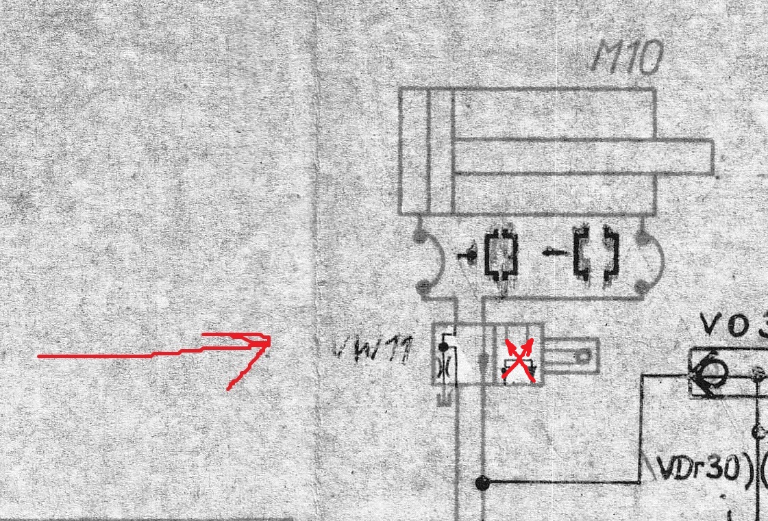

Доброго времени.
Кто подскажет что за распределитель VW11 и что за управление у него?
пишу курсач.

#2 Сообщение Тоха » 12 окт 2016, 22:17
Поправьте меня

#3 Сообщение Мулланур » 12 окт 2016, 22:33
Гидравлическая блокировка узла смыкания. Переключение распределителя происходит при наезде на его защитной шторки (дверцы), точнее дверцей поворачивается ролик.
