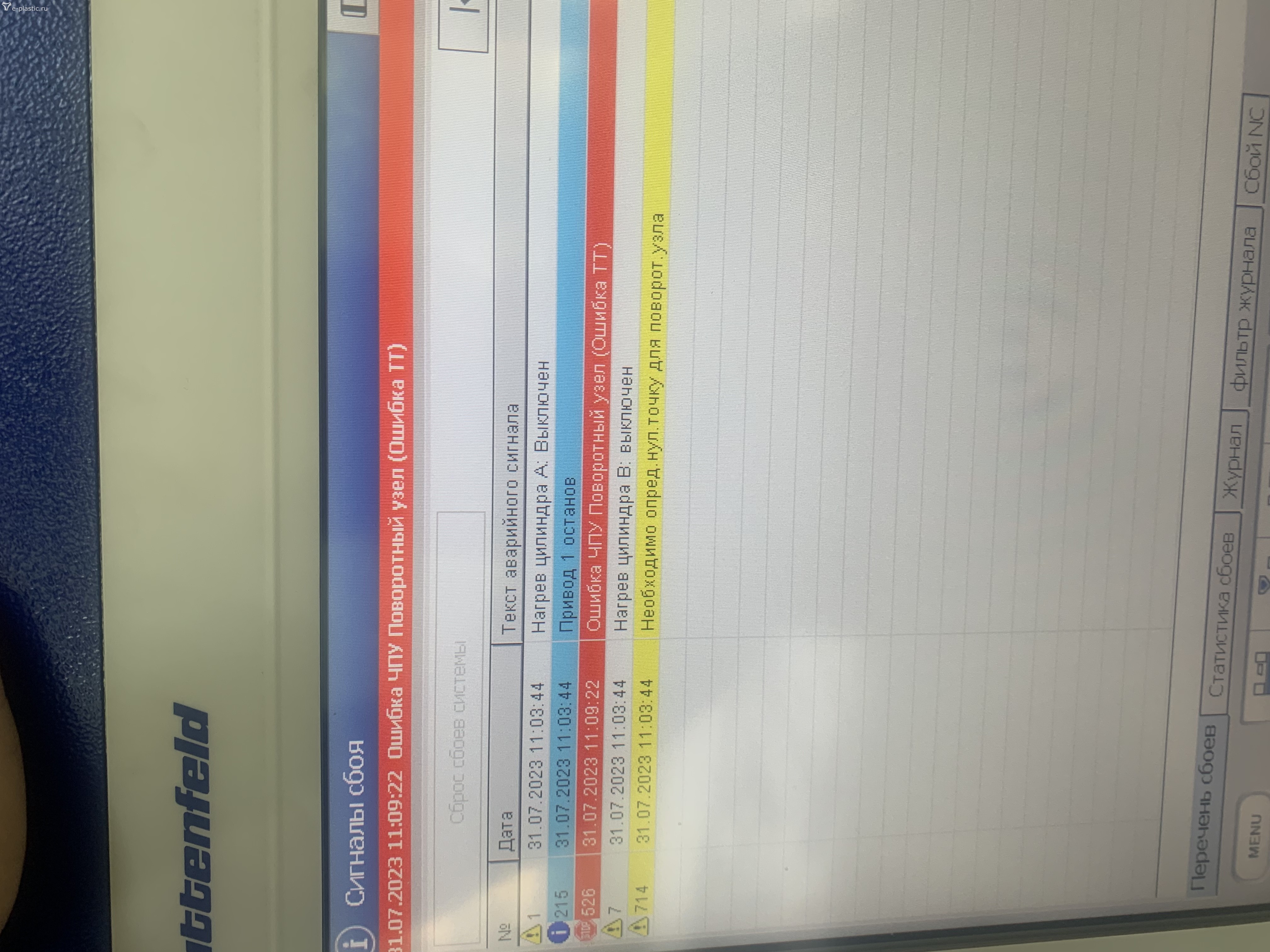

У нас в комплекте , как доп функция идет поворотный стол(узел), но он снят и отключен в машине. Уже думаем из-за него эти проблемы, установить его чтоли) и так же заметили что не сохраняется время и дата, после каждого выключения сбрасывается на 2017 год. Поменяли батарейки , все равно при включение 2017 год)

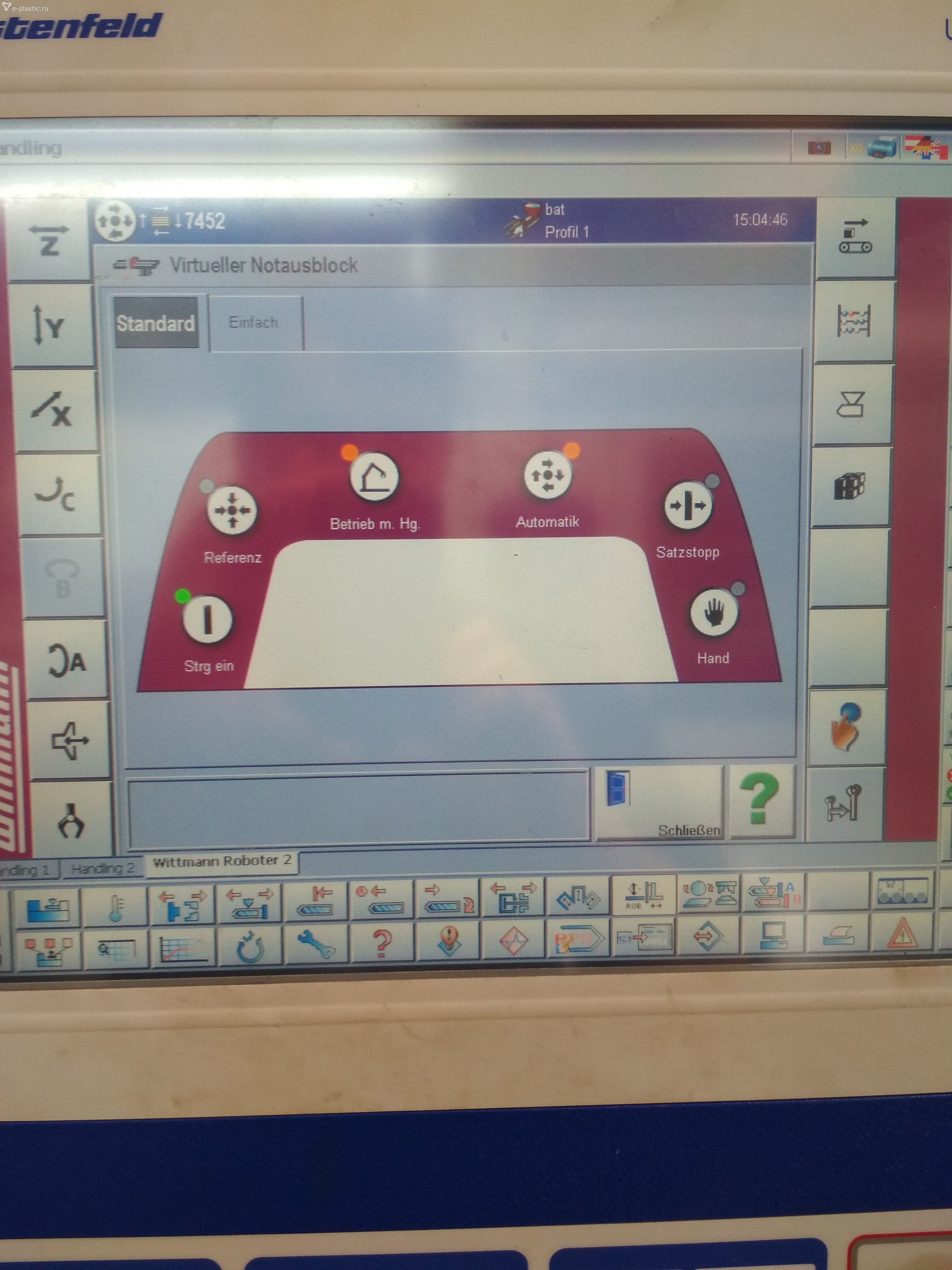

Не буду добавлять , продолжу. Ещё один момент, я так и не понял. На мониторе машины есть у вас панель управления роботом или только маленький пульт. Как я говорил у нас два варианта. И это два разных зофта. Перенос программ пресс-форм одной машины на другую работает , но вылетают ошибки о не совпадении зофт .
Только стол ? Цилиндр с шнеком один ? Посмотрите как стол подключался, может там тоже какая то заглушка-перемычка нужна .

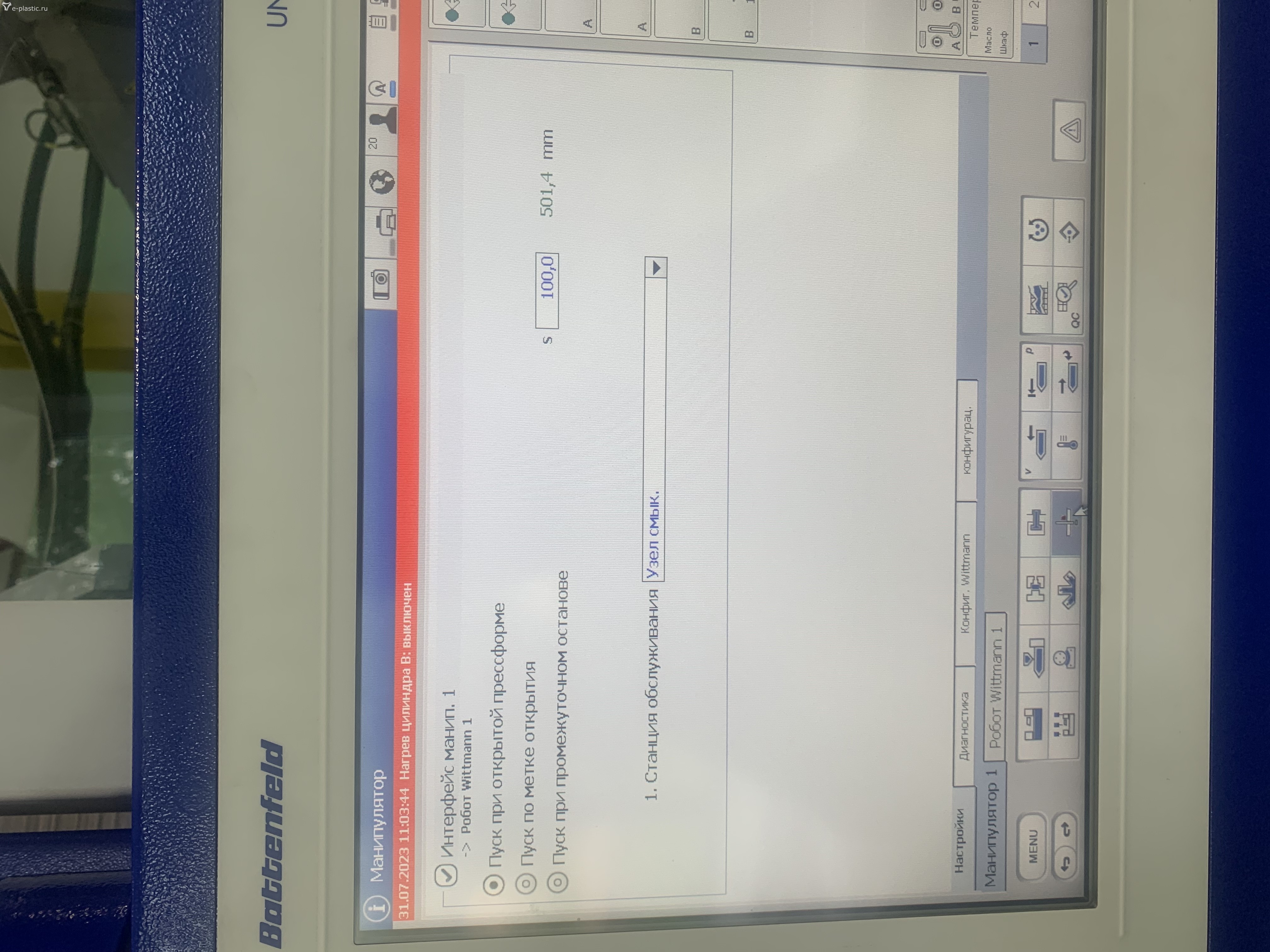

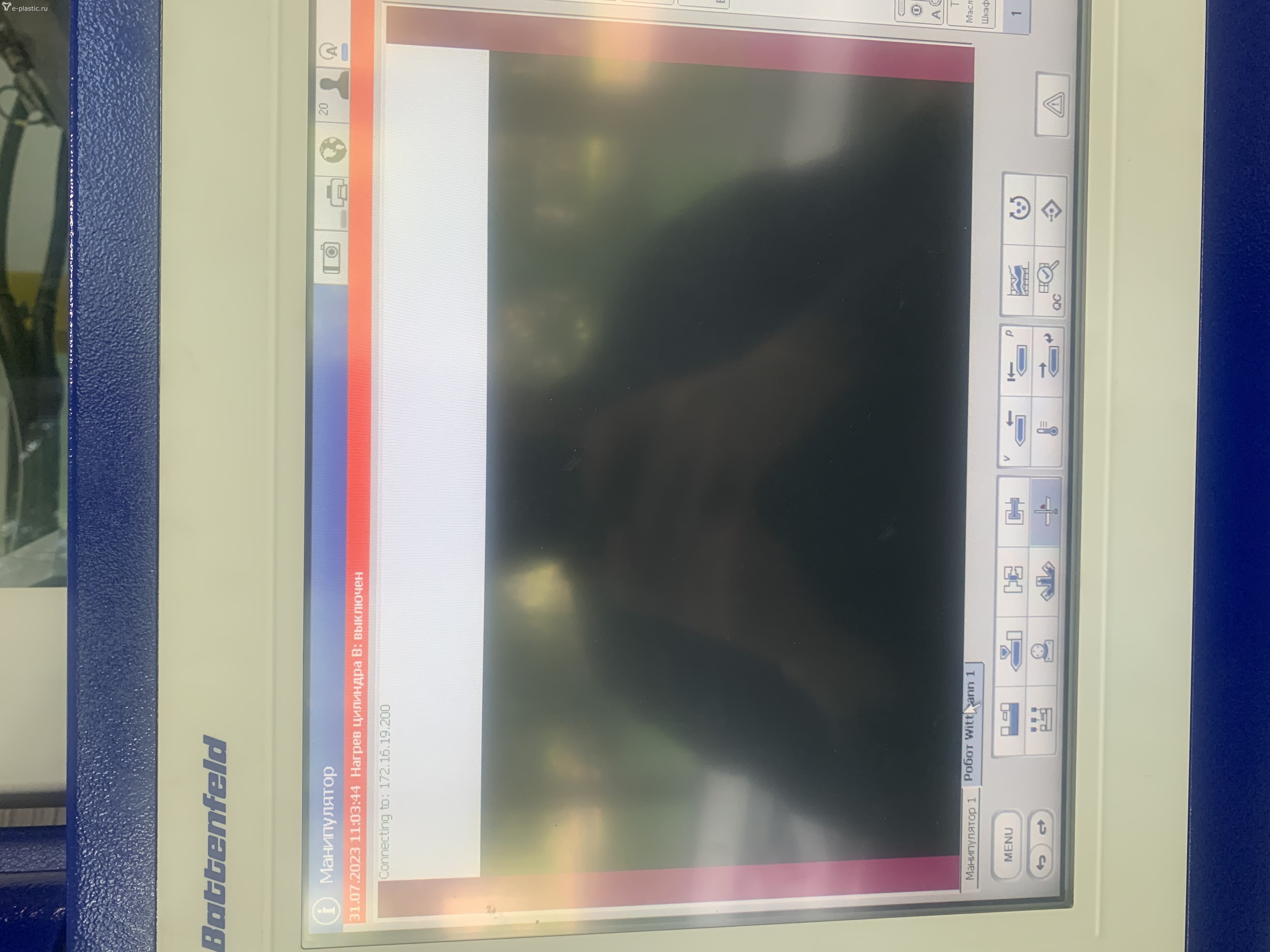

У робота работает только маленький пульт, на экране машины есть 2 вкладки:
1) первая вкладка: (Манипулятор 1), вкл/выкл Интерфейса манипулятора
2) вторая вкладка: (Робот Wittmann 1), там идет соединение Connecting 172.16….. , но машина у нас не подключена к интернету.
Как доп функция только стол.
2 цилиндра и 2 шнека у нас . 2К машина
С флешки устанавливаем ПО, аля как виндовс на ПК, с жесткого диска установлены сервисные параметры, параметры регулировки цилиндров.
При перезагрузки машины , каждый раз вылезают ошибки по поворотному столу, хотя он отключен, приходится включать и скидывать настройки до заводских и опять отключать стол
Сообщения: 3455
Поблагодарили: 1430 раз
Re: Новички в Battenfeld
#37 Сообщение Артур69 » 31 июл 2023, 14:00
Я поддерживаю идею со столом. Попробуйте. Видимо машина не видит в каком положении он стоит. Может эта ошибка с обнулением и виснет в последствии. Хотя столов , как и 2к машин у нас никогда небыло. Хотя всё оборудование покупалось новым . Енгель Баттенфельд, Бой. Никогда не испытывали необходимости.
