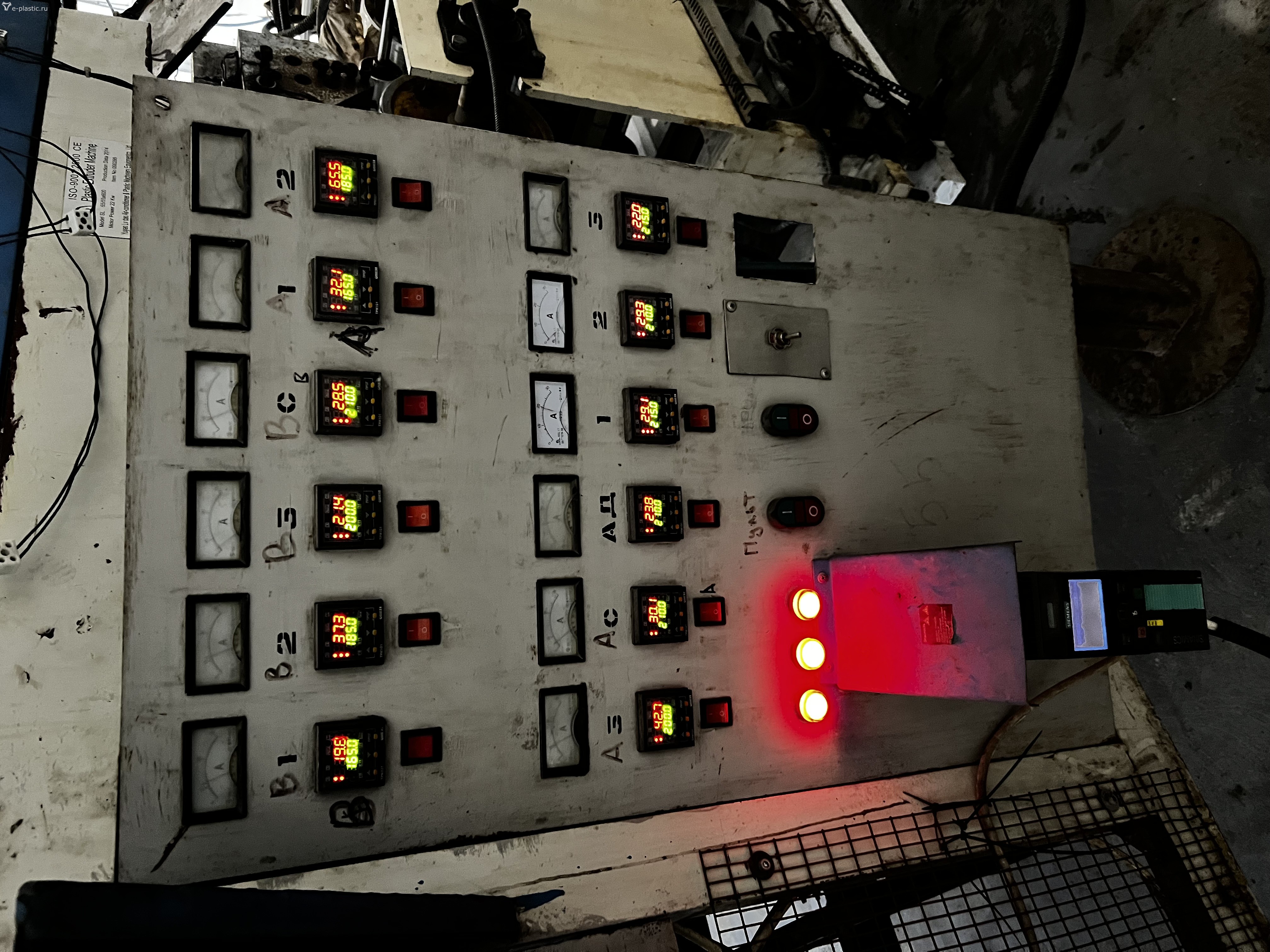

Всем доброго дня. Имеем полный комплект оборудования (экструдер двухшнековый (SL 55/55x600) производитель LVDAO, 2014 г.в.), намотчик, 2 вакуумных загрузчика, утилизатор кромки, подача жидкого клея, компрессор), не хватает чиллера, он будет приобретен в ближайшее время. Вот в чем собственно вопрос: документов на подключение никаких, предыдущий пользователь ничем помочь не может. Своими силами подключили экструдер, вообщем и целом все включается, нагревательные элементы (почти все) работают, получилось включить намотчик из эл. щита экструдера. Может кто-то решится помочь советами, куда, что и как? Буду рад любой информации.

Вы разобрались кака,я зона нагревателя где отображается на щите, если нет то включит нагреватели когда температура набереся, пробуйте отключать по одной ьермлрары из гнезда сначала на экструдере потом на голове при этом когда термопару аыдерните температура будет падать отметьте на щите какая будет зона.

С этим разобрались, разобрались со включением моторов на шнеки
