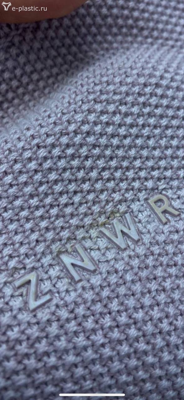

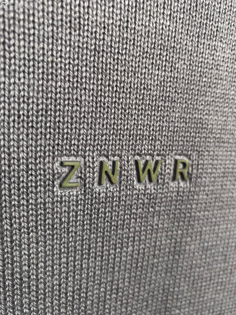

Добрый день! Возможно кто-то сможет объяснить причину появления эффекта желтизны, при использования пластизоля для печати на текстиле.
Для работы используется пластизоль + пластизолевая краска, смесь подогревается в печи до 150-170 градусов в течении 20-30 секунд, после кладется под термопресс 170 градусов на 15 секунд. Спустя несколько дней печать меняет цвет и выделяет желто-зеленые пятна. С чем может быть связана данная проблема?

На изображении - текстиль полиакрил и хлопок 50/50. Но такой эффект наблюдается и на тканях из 100% хлопка.

Я просто слышал , что что в результате термофиксации стирается свойственный цвет текстиля. Этот растворенный краситель затем проникает в пластизольный отпечаток и происходит растекание и изменение цвета. Поэтому между пластизолем и полистиролом нужен барьерный слой. Продаётся вместе с пластизольной краской.

Именно так, подозреваю миграцию какого-то компонента из состава пластизоля на поверхность.
Часто бывает, что это какой-то фенол, окислившийся до хинона https://www.ampacet.com/faqs/yellowing- ... ite-pe-pp/
Это легко проверить, облучив цветное пятно сильным УФ-излучением (мощная лампа/фонарик, солнечный свет).

Проверьте пигменты, которые применяете в рецептуре. По красящей способности они сильнее остальных компонентов, а стойкость к миграции - разная. Если есть проблемы, лучше на неорганические по максимуму перейти. Да и из текстиля через пластификатор может мигрировать что-то неожиданное, те же красители.
