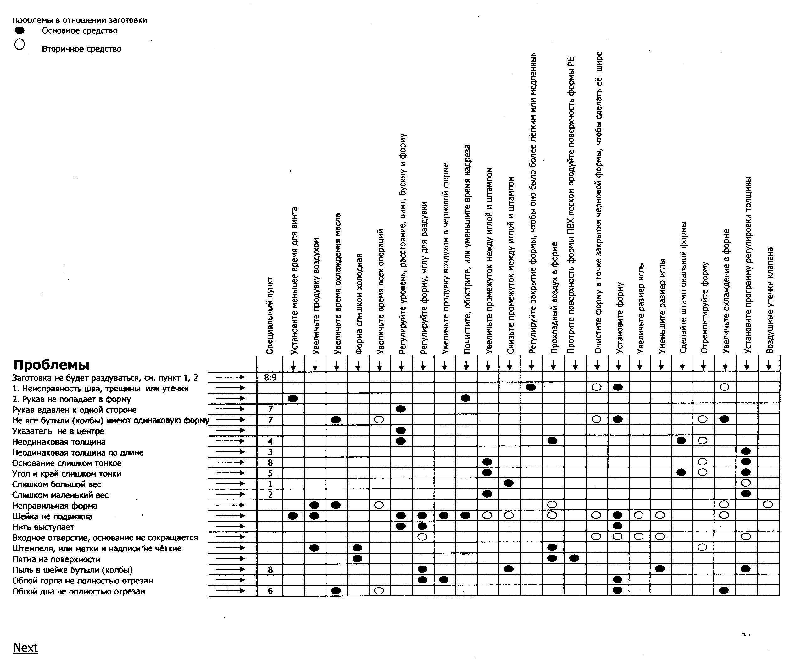

очень понимаю девушку.
сам когда то начинал с нули. и очень плохо, что подсказать некому.
все придется делать самому.
есть книжка (скан в формате mdi). Россато и С - это "Формование раздувом". неплохая книга.
могу переправить по почте. если сможете потом раскрыть .а то я себе с дуру поставил 10 винду - теперь раскрыть у себя не могу.
пишите почту - попробую переслать ( если получится.
