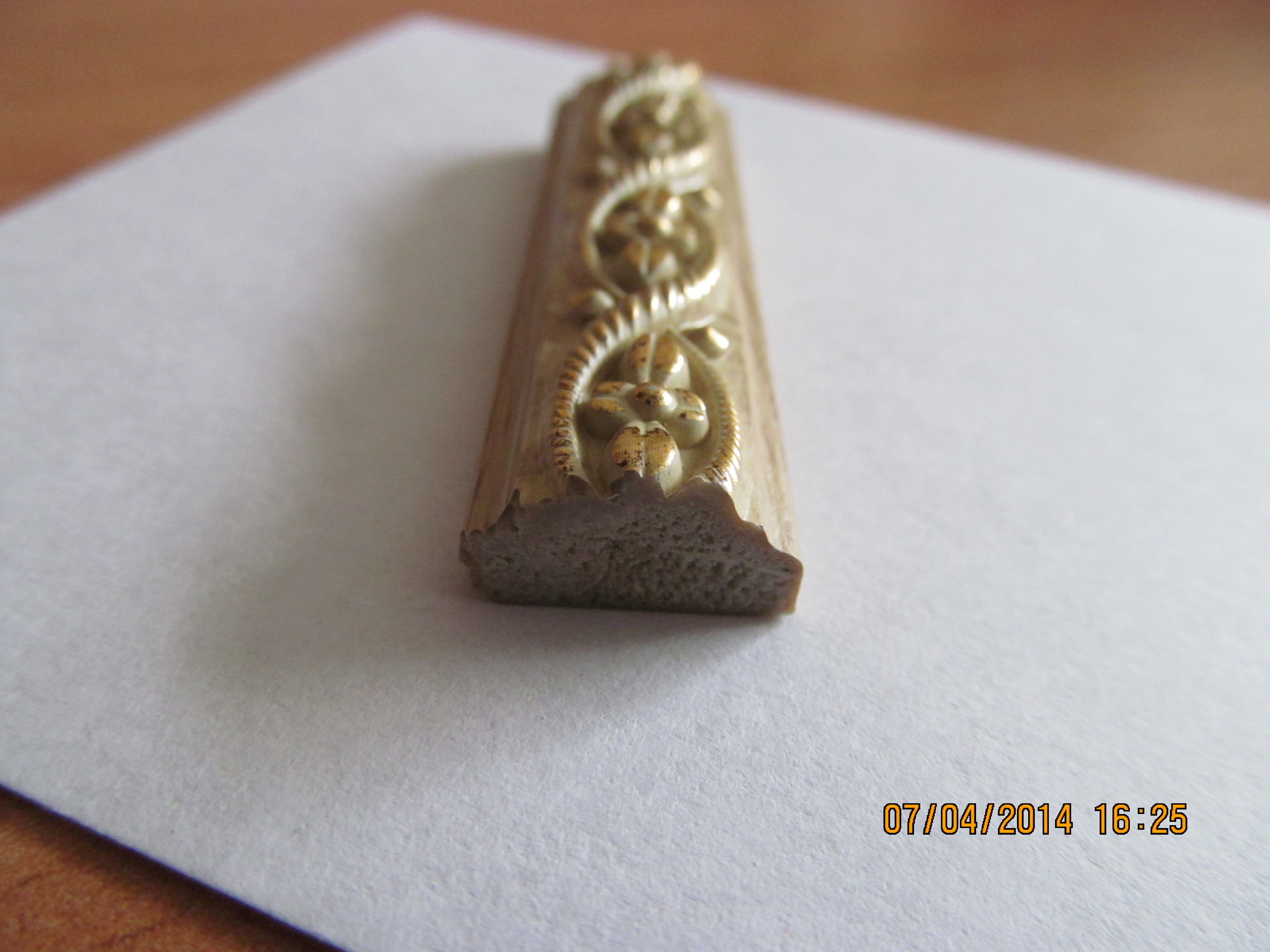

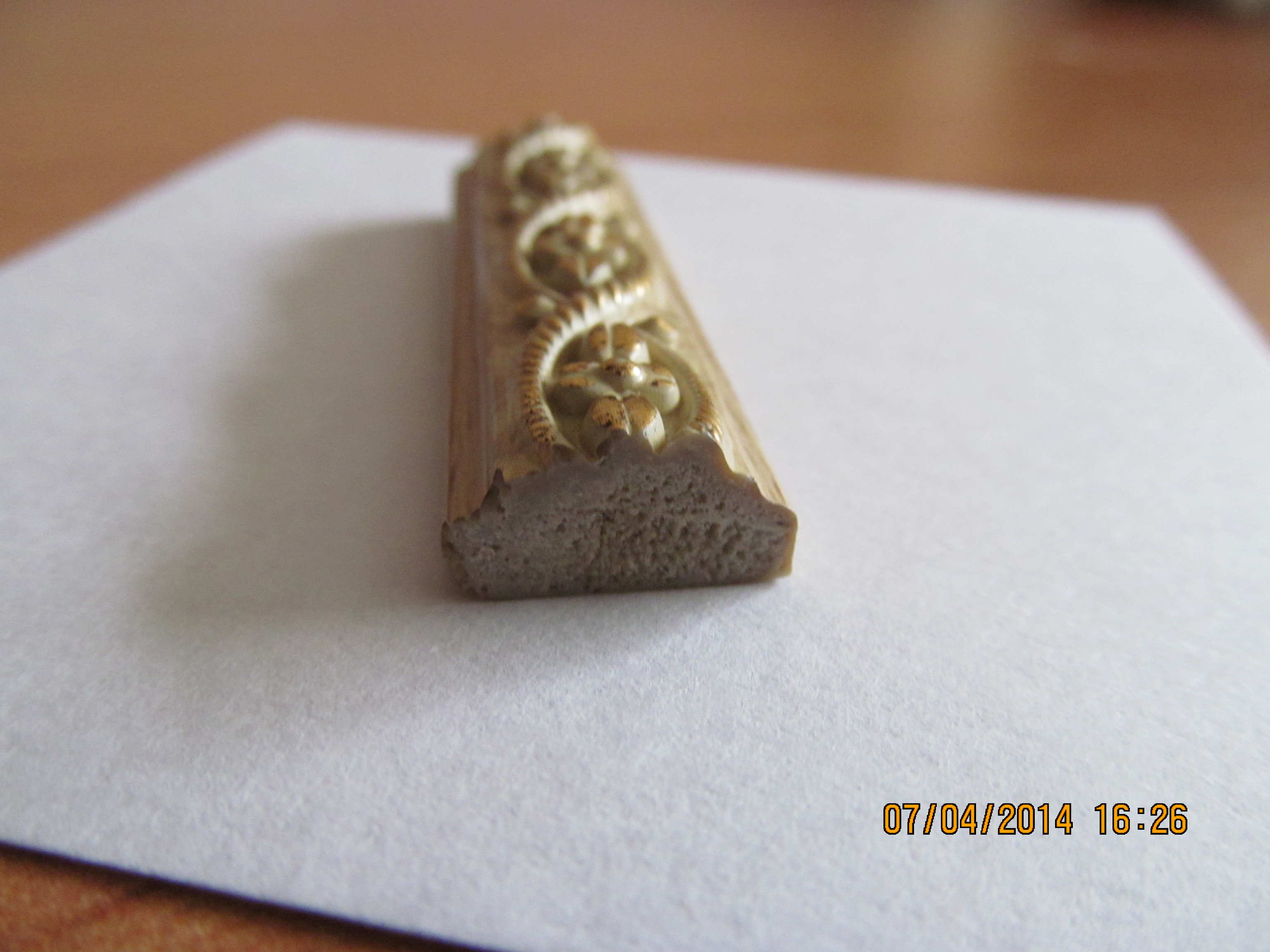

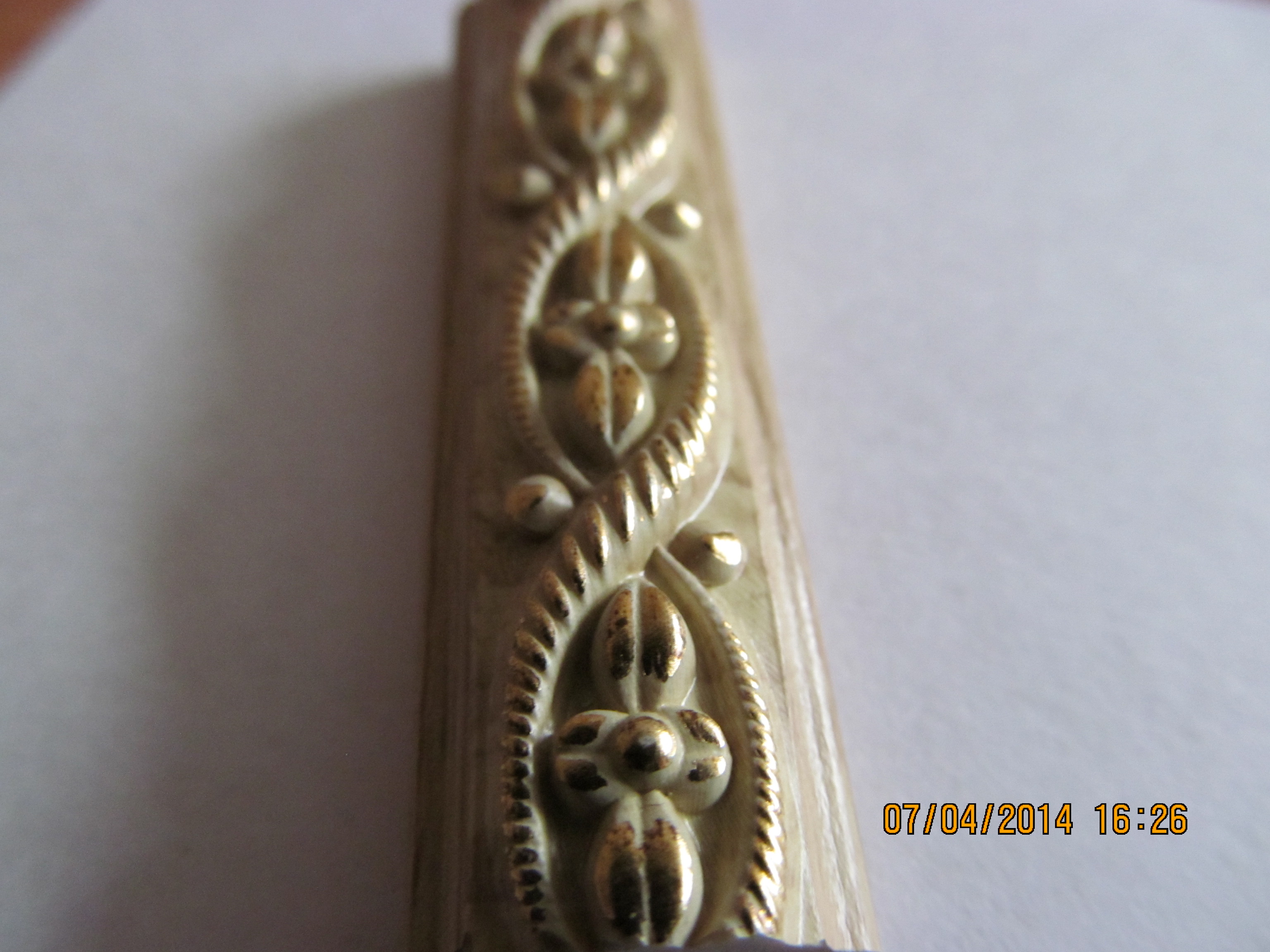

Всем доброго времени суток. Есть образец профиля 15 на 8, точнее, наверно багета. Ещё его называют интерьерный молдинг. На вид вспененный ПВХ, снаружи маска из жёсткого ПВХ. Термопечать, рельефный рисунок и на рисунке тоже термопечать золото. Делаем мы рельеф, но ни такой высокий. Подскажите, пожалуйста, технологию как его делать.

Контакты? Я думаю, они не захотят рассказывать технологию, не говоря о посещении их производства. Хотя не знаю. Если Вы, конечно, с ними в хороших отношениях, то можно попробовать. Буду только признателен. Из Ваших слов я понял, что после экструдера устройство для нанесения рельефа / охлаждение / термопечать. Мы подобный делаем, только рисунок впуклый (что проще), а не выпуклый. У нас: вспен.ПВХ+жёсткийПВХ / калибратор / тех.фен разогревает верхний слой / термопечать на всю поверхность / сжатый воздух выдувает термопеч. из рисунка / получается сверху на текстуре под дерево, рисунок взависимости от цвета жёсткого ПВХ (золотой или металлик). Там рисунок уже в термопечати + сверху золото. http://decomaster.su/colmold/nut/ Как мне кажется: калибратор / термопечать потом рельеф и опять печать золото. Но как надо нагреть, чтоб такой высокий рисунок получить? По идее профиль весь кривой должен быть Может знаете алгоритм технологии по-подробнее. фото, видео, ссылки всё сгодится.

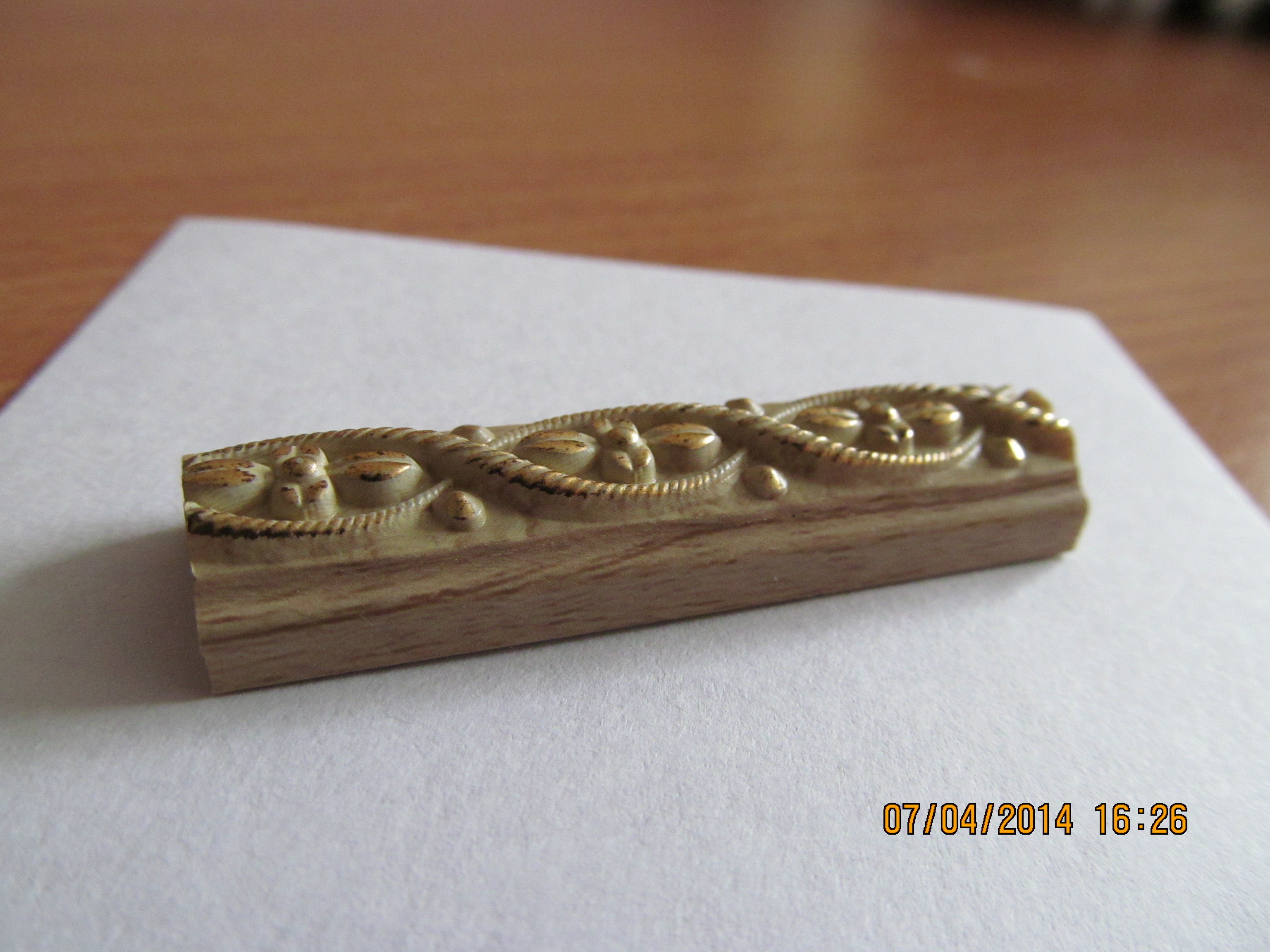

Данный багет(молдинг), производится из полистирола. Материал вспенивается, в фильере наносится внешний слой, формируется в калибре, наносится на термопереводных принтерах рисунок и накатка.
Занимаюсь как раз производством картинного багета.
Максим Александрович
Сообщения: 71
Зарегистрирован: 05 май 2009, 10:17
Страна, Регион, Область: Россия, Калужская обл.
Город: Калуга
Откуда: Россия, Калуга
Re: Коллеги, подскажите технологию..
#10 Сообщение Максим Александрович » 31 авг 2015, 09:07
"В фильере наносится внешний слой" - я так понял это со-экструзия? А после калибратора выдавливаете рисунок?

#15 Сообщение edis » 08 сен 2015, 18:20
Вот наши образцы, снял на телефон, за качество извиняюсь.
