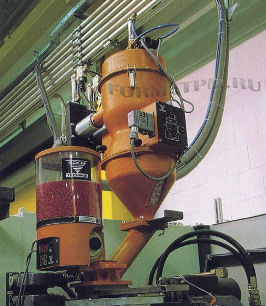

подскажите люди добрые
какие красители используются при производстве полимеров,изделий из ПВХ,все что связано с этими отраслями!
вот пытаюсь понять,есть инфа что органические на основе полиуретана и акрила,а есть инфа что неорганические(керамические краски,высокотемпературные)
и даже мне описали типа такой вот приборчик,в одном резервуаре пластик в другом краска подается и все перемешивается и в экструдер.(или как там его)
подскажите как правильно?

Красителями на бытовом уровне называют все, что придает цвет. Само вещество (которое может быть красителем или пигментом, но здесь это не важно), которое придает цвет может добавляться в чистом виде (относительно редко, дешевые красители типа сажи) или в виде концентрата, то есть "разбавленное" жидкостью или например воском, совместимой с полимером, или разбавляется самим полимером (то есть "размешивается" в его расплаве на специальном оборудовании специализироанными компаниями). В первом случае это порошок, который относительно плохо распределяется (то есть сильнее расходуется), пылит и т.д.. Во втором случае это жидкость или гранулы (как на картинке).
Химический состав красящего вещества может быть самый разнообразный: неорганика (чаще оксиды и сульфиды) или органика (тут нужно влезать в глубокие дебри). Неорганика обычно более стойкая. Пвх (белый) окрашивается обычно двуокисью титана, при необходимости цвет часто корректируют органикой. ПВХ черный обычно красят сажей или композициями на ее основе. Если цвет сложный и надо его четко придерживаться, обычно сами не мудрят, а берут готовый суперконцентрат (пигмент, "разбавленный" полимером) в гранулах. Тогда вам нужно оборудование как на картинке.
Если пластики для Вас - темный лес, берите уже крашенный пластик, а лучше - технолога, который знает эти вопросы.
