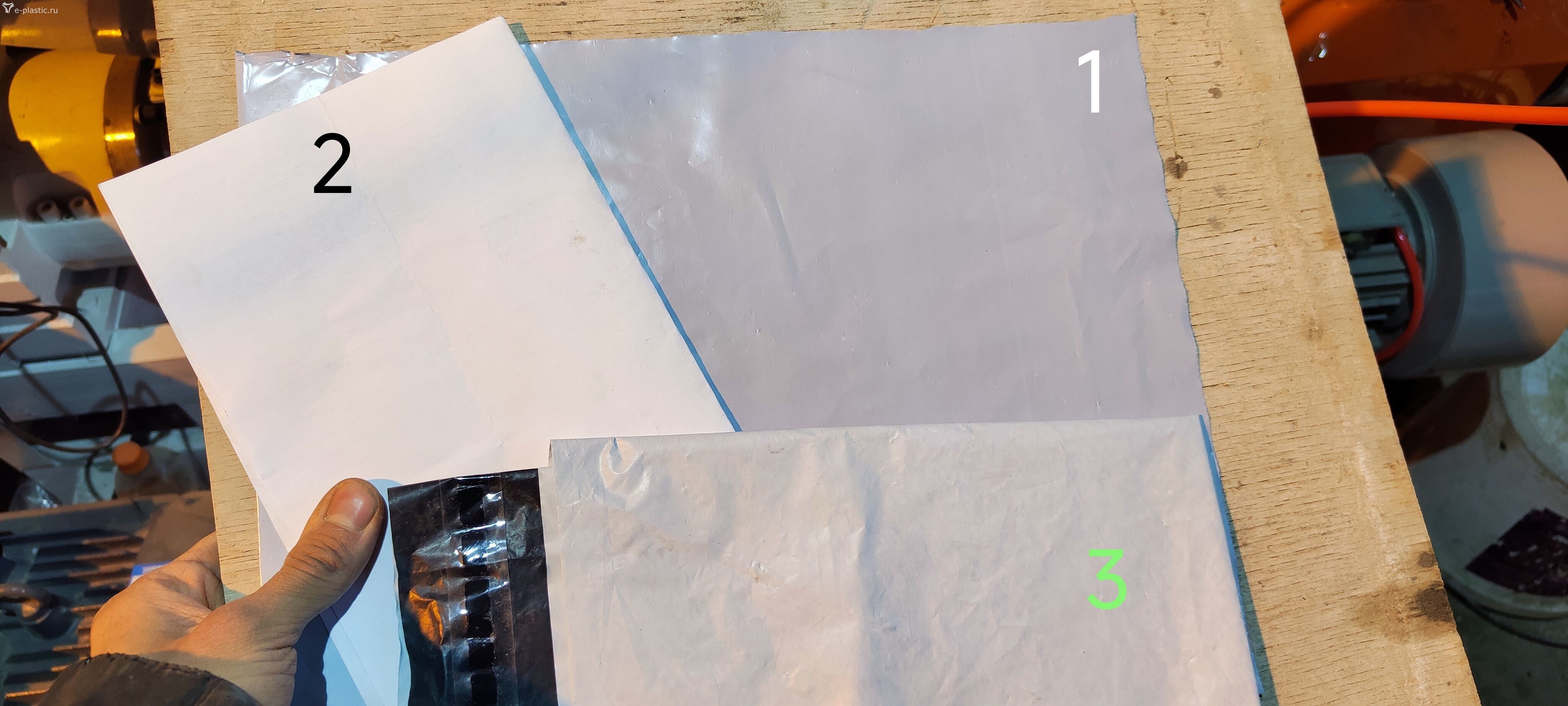

1 - получается так
2 - лист бумаги
3 - требуется хотя бы такое

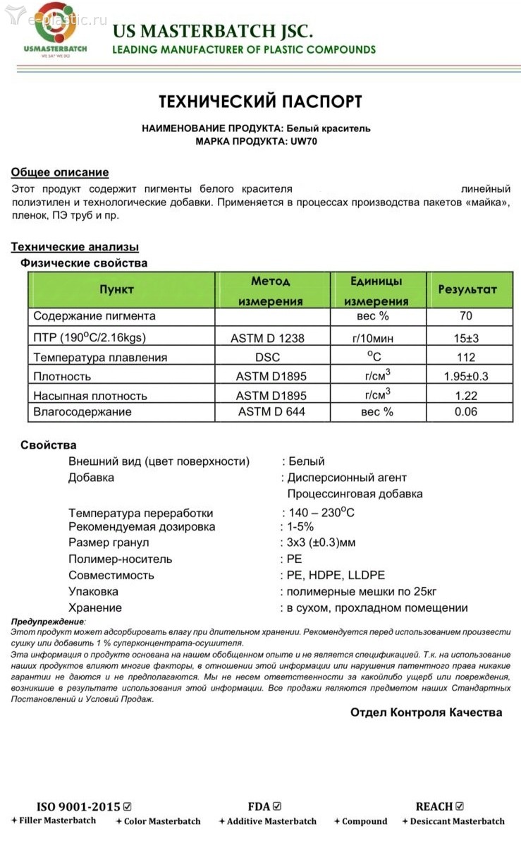

спецификации СК
С чем еще можно поэкспериментировать?

#4 Сообщение Maks42 » 26 ноя 2024, 12:04
Вы уверены, что в СК 70% двуокиси титана, а не какого-нибудь другого (слабого) белого пигмента?
Как проверяли?

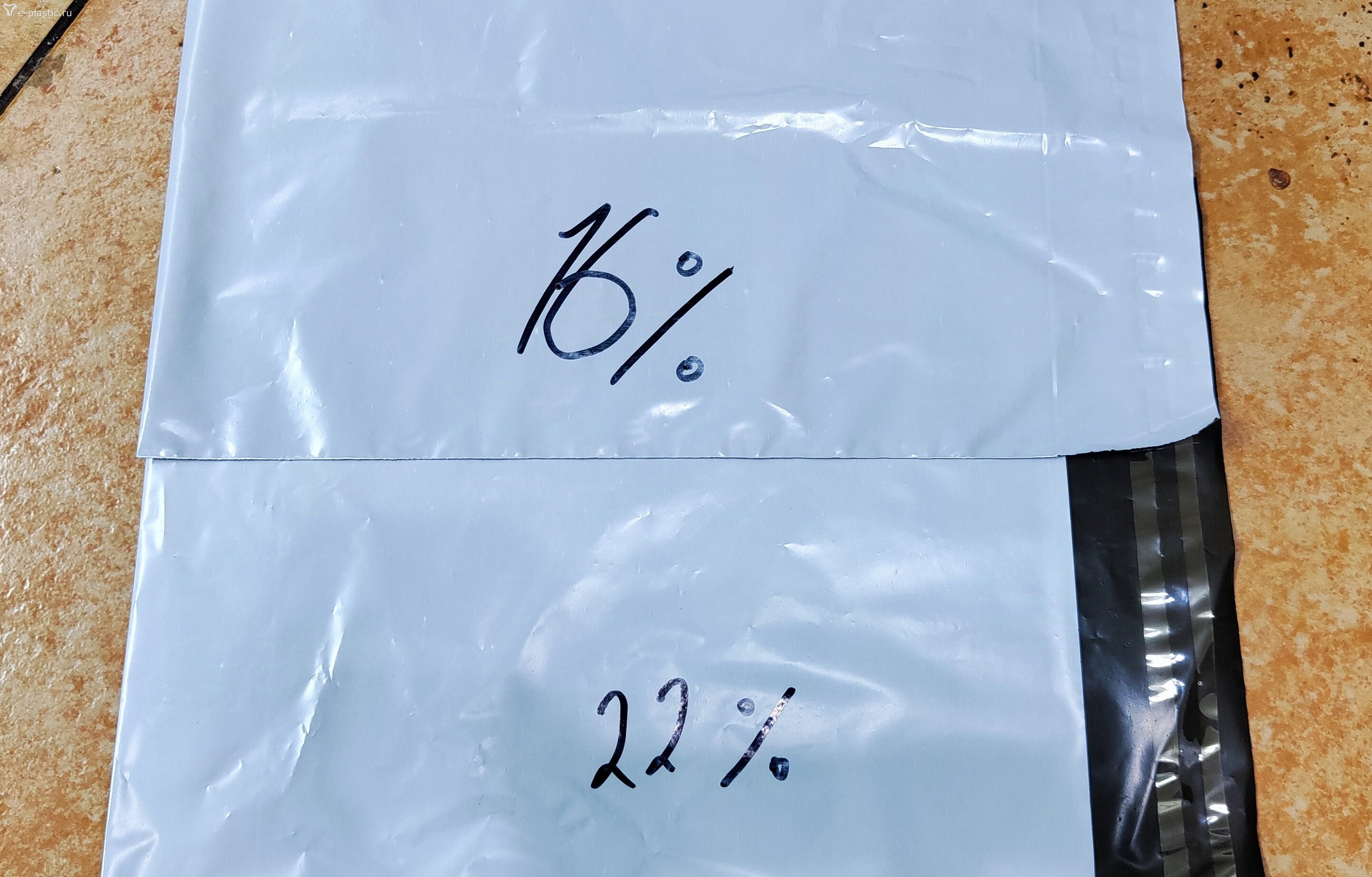

Пардон за долгий ответ.
технолог54 писал(а): 26 ноя 2024, 09:17 Значит пробуйте увеличит белый, если 20 мало, добавьте 25 у вам тонкая пленка и поэтому черный цвет будет закрашивать, поэтому вам надо увеличить процент белого пока не получите приемлемый цвет
Вчера весь день пробовал выпускать 22% белого, думал сразу показать разницу с 16%. выпустил, да образец забыл вырезать. остался в середине катушки между 16% ми. до вечера сравню.
Maks42 писал(а): 26 ноя 2024, 12:04 Вы уверены, что в СК 70% двуокиси титана, а не какого-нибудь другого (слабого) белого пигмента?
Как проверяли?
Не как не проверяли , в тех спецификации про двуокиси титан ни слова. возможно и в правду какой нибудь пигмент.
Буду искать с двуокиси титаном. :-ok-:

Как вариант https://nicator.ru/belyie-superkonczentratyi-krasitelej , там хотя бы честно скажут содержание двуокиси титана.

#8 Сообщение user2030 » 01 дек 2024, 00:43
На своем опыте подтвердил что сырье и в правду может меняться в зависимости от партий ,3 дня мучился ,рецепт старый но пакеты начали сворачиваться во внутрь. :nez-nayu:
сравнил 16% белого и 22% - результат еле отличим ,почти одинаковый. Будто после 15%, прирост белизны сильно уменьшается вплоть до 0 улучшений. Но разница между 14% и 16% колоссальная.
добавление более 22% выходит не выгодным так как краситель забирает половину ценообразование.
так же слышал от поставщиков СК что добавление более 14% сильно вредит пайке пакетов,будет рваться шов, сам пока не сравнивал.
