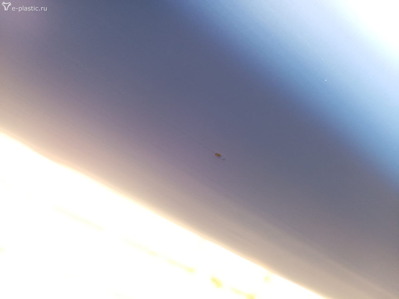

Добрый день.
Занимаемся производством пэ труб, очень много времени занимает переход с черного на синий цвет (разбираем голову до распределение слоев).
После этого прогоняем пнд+краситель, после прогонки собираем заново, запускаем линию и появляются "тычинки" приходится останавливать и заново прогонять, нагреватели работают исправно (нету перегрева, в самом сырье нет мусора).
Интересует какие чистящие добавки помогут ускорить процесс, прогонки цвета и устранение этих "тычинок", и какие еще методы помогут?

Сейчас на самом деле чистящих добавок сейчас достаточное количество, просто сразу выяснить как правильно проводить чистку, я вам напишу парочку фирм, которые выпускают данные добав

Извините сорвалось добавки. Перве клинол барс2, дальше фирма Полистом марку их продукта не помню, гамма пласт, Алеко полимер, прозвоните по этим фирмам попросите образцы, выясните ещё раз условие и смотрите, что Вам больше подойдёт.
Что-то на фото эта тычинка на черный краситель (остатки) не очень похожа. Может они у вас и в черной трубе присутствуют, просто не видите на черном фоне?

Подозреваю, что это сшитый ПЭ, образующийся во время простоя на чистку.

Maks42 писал(а): 10 окт 2023, 06:30 Подозреваю, что это сшитый ПЭ, образующийся во время простоя на чистку.
Согласен,
или
от длительного простоя оборудования под высокой температурой, т.е. включили линию и забыли. При этом, термостабильность трубного композиции полиэтилена, например ПЭ2НТ11-9, не менее 20 минут, хотя на отдельных марках данный показатель раньше составлял около 40
