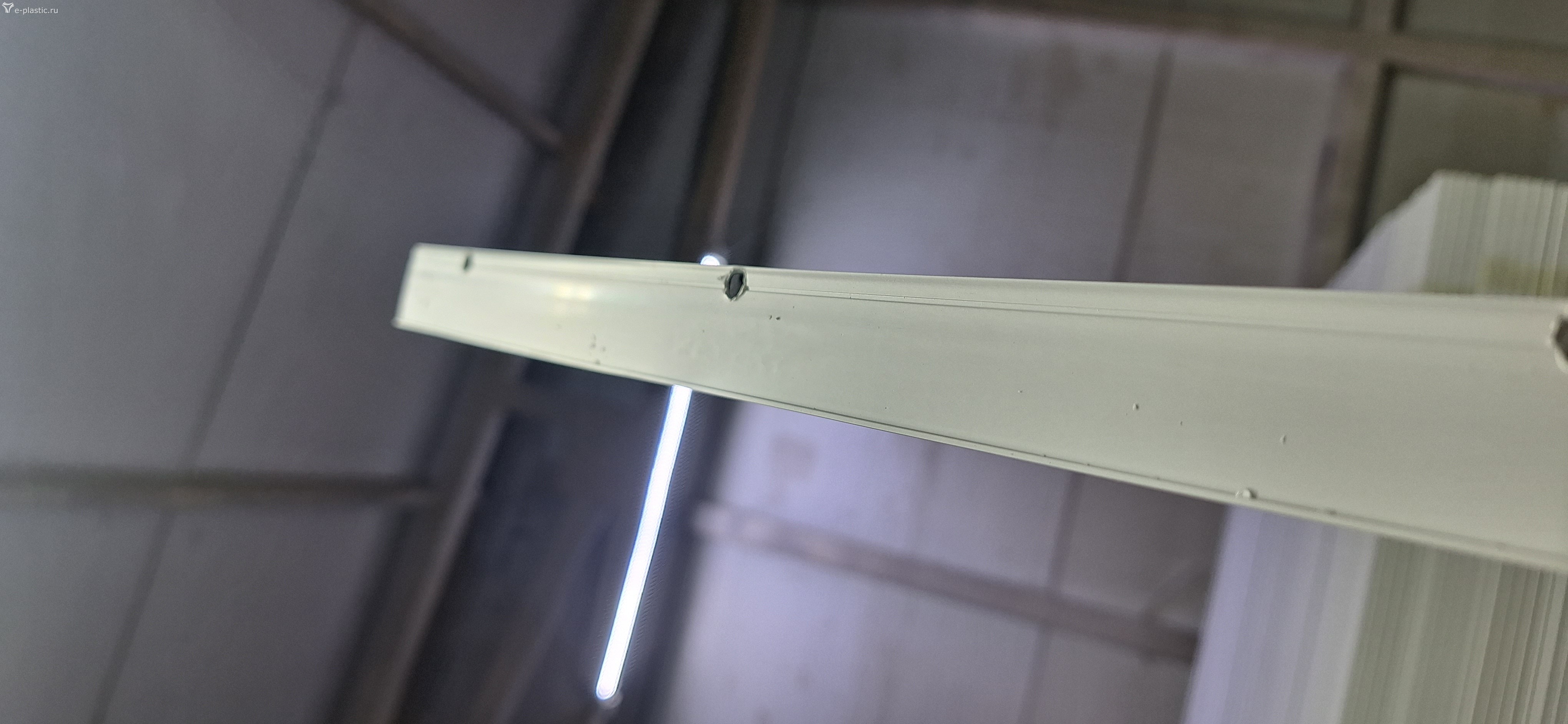

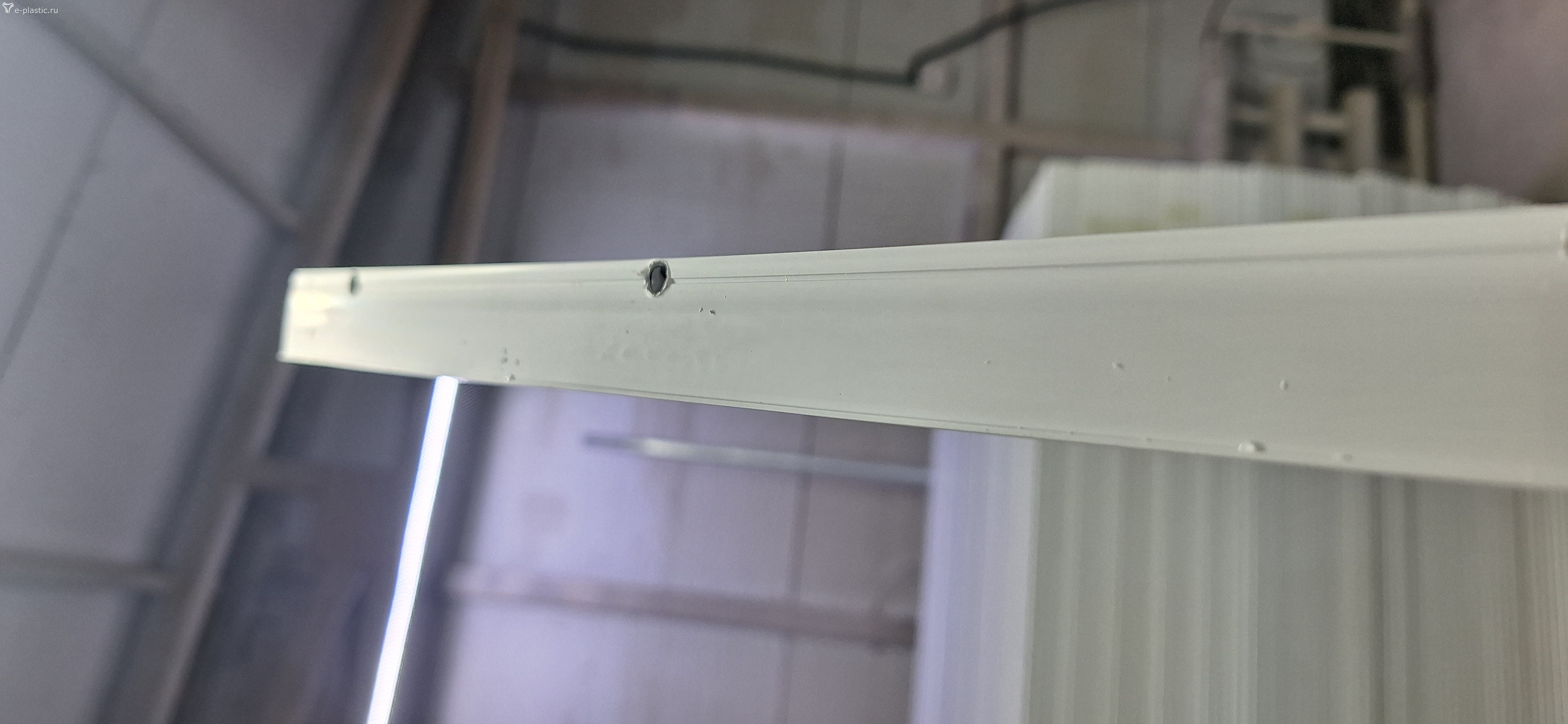

Re: Багет Пвх одна полка идёт волной
#4 Сообщение Sashka000 » 18 авг 2023, 14:42
Добрый вечер , помогите с появившейся проблемой, ни с того ни с сего появилась волна на одной полке в чём может быть причина, работаю не первый год впервые сталкиваюсь с этой проблемой, был бы очень признателен.

#5 Сообщение Maks42 » 18 авг 2023, 15:10
Сделайте тест с синькой.

#7 Сообщение Maks42 » 18 авг 2023, 18:03
В процессе производства сыпаните в загрузочную зону экструдера несколько грамм синьки (ультрамарина) или другого пигмента, и снимите на видео как он начнет выходить из фильеры.

#8 Сообщение Sashka000 » 18 авг 2023, 19:03
К сожалению пигментов у нас нет в наличии , так как работаем чисто на втор сырье ничего больше не имеется, разве что только такой же материал коричневого цвета

#9 Сообщение Sashka000 » 19 авг 2023, 02:51
Хотелось бы убедиться может ли на это влиять неправильное положение вакууматора то есть её соосность с матрицей?

#10 Сообщение новичёк » 21 авг 2023, 15:04
У Вас сменилось вторичное сырье?
Попробуйте понизить температуры на конце шнека и /или на головке

#12 Сообщение Sashka000 » 20 сен 2023, 17:25
Либо идёт непроплав с волной , либо просто волна
t° начиная с фильеры 208 197 191 187 140 150 145 145 160

#13 Сообщение Maks42 » 21 сен 2023, 07:19
Какой размер муки?
Есть перфорированная шайба в адаптере?

#14 Сообщение Sashka000 » 11 окт 2023, 12:37
Шайбы нету , размер 0.8-10 ( драблёнка)

#15 Сообщение Maks42 » 11 окт 2023, 12:39
Попробуйте измельчить в муку и установить перфорированную шайбу (как в мясорубке).
