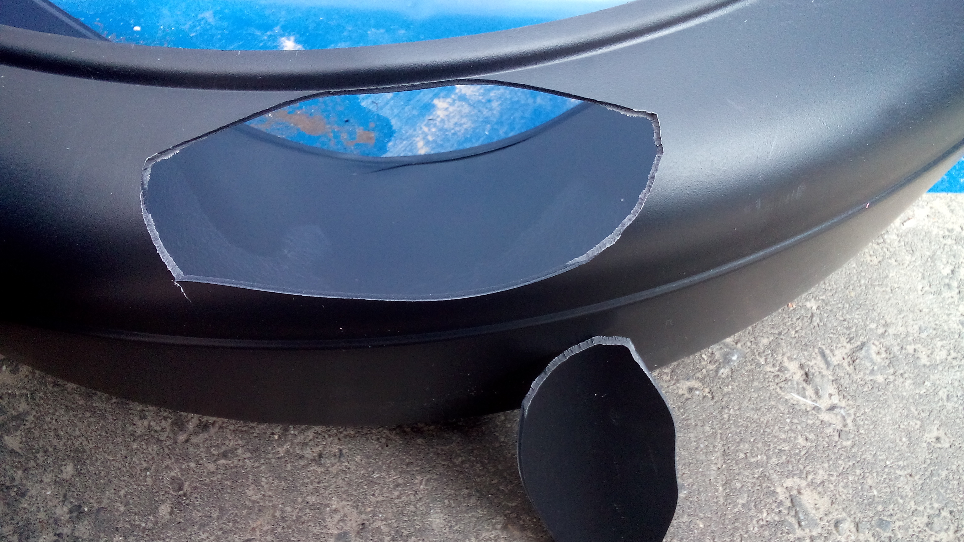

В продолжение темы китайского автопрома, уж коль удалось впихнуть бак в форму, хотелось бы задать вопрос специалистам.
Имеется изделие, то что на фото, как Вы понимаете деталь от автомобиля. Изготовлено из вторички, как заявляет производитель изделие из ПНД Бореалис.
Лаборатория нечего определить не может ПТР гуляет от 11 до 17 плотность и влажность в норме, единственное отличие хорошая гранула глянцевая, а плохая матовая.
Проблема в хрупкости изделия из матовой гранулы. Может есть какая недорогая присадка для ПЭ что бы сработать этот парафин.

Попробуйте добавить линейный ПЭ, желательно Daelim.
