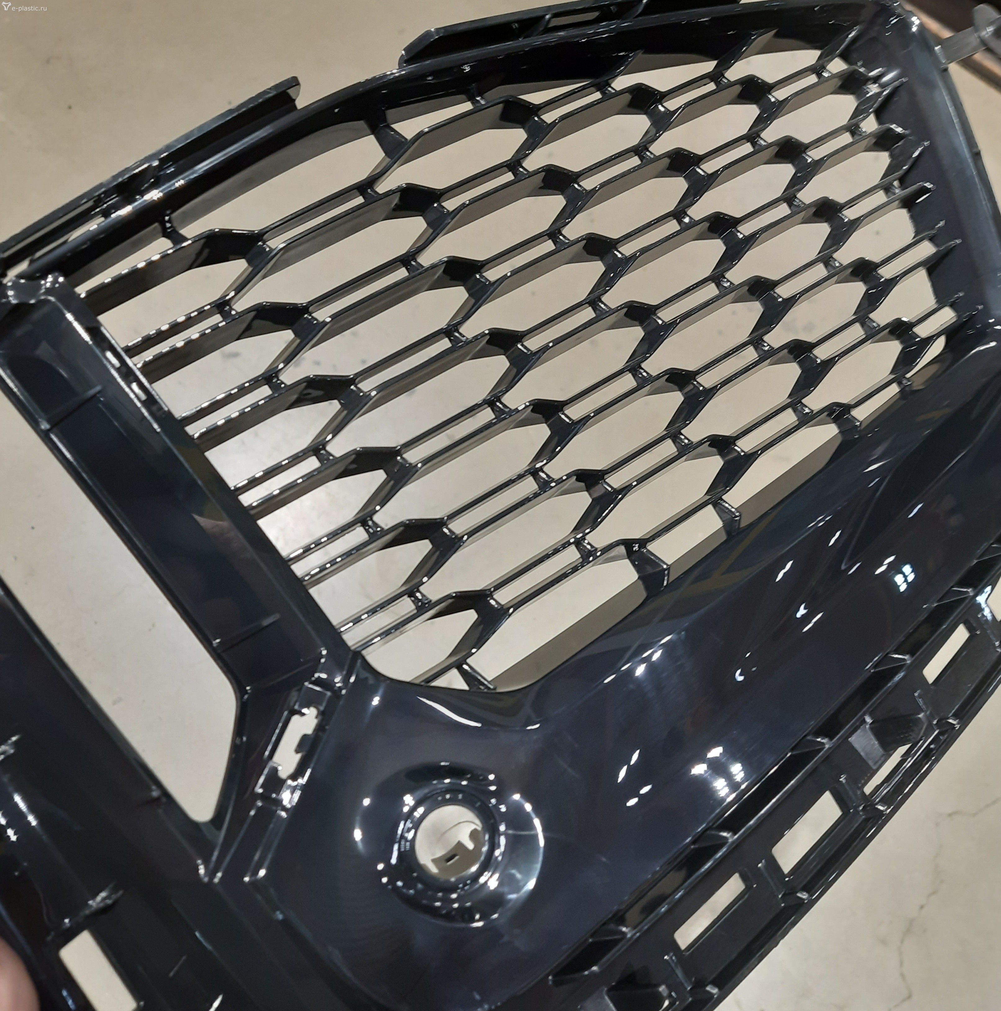

Подскажите пожалуйста чем покрывают АБС для глянца? При обезжиривание в горячих моющих раствора это верхний лицевой слой смывается как кисель до основы (АБС), хотелось бы узнать чем это покрыто, есть проблемы с обработкой таких деталей.

Интересно. Может какой-то не очень стабильный бесцветный, высокогланцевый лак? Или вообще плёнка. Что за детали ? Автомобильные?

Да, автопластик глянцевый на вид чаще всего спойлеры и молдинги разные, не сложной геометрии.

Короче всё не серийное а тюнинговое. Не известно где и кем изготовленно . Не могу себе представить, чтобы там чем то особым покрывали
Уф прозрачный лак поверх краски и всё. Вы моете перед вторичной переработкой или для чего всё это? Может этот слой обжигать как нибудь предварительно?

Пластик чёрный не окрашенный новый отличный не вакуумеая формочки, обезжиривание перед гальваническим покрытием, хотелось узнать что это за материал который даёт такой глянец .

Ну и узнать чем вообще покрывают АБС для придания ему такого вида, выглядит как ноздри БМВ черно-жирнового цвета.

Возможно ASA.

Правильно Макс говорит ASA LURAN это, скорее всего. Сразу бы больше информации. Под гальвано ? Даже интересно.
Вот ноздри Hochglanz.

Смывается только верхний слой толщиной не больше 0,5 мм остальное обычный полуматовый абс стойкий к обезжириванию при 80 градусах в моющих растворах, ладно видимо покрытие не определим, но хоть понять чем подобное вообще покрывается для глянца поверх АВС.

То что смывается с АВС плавает ч ванне обезжииивания жирной полурастворившейся плёнкой ко всему липнет и мажет всё чего касается, короче полная замена и отмывка ванны и утилизация всех испорченных деталей, эта плёнка просто не смывается не чем кроме растворителей поторые и сам абс уже портят.

Стоп. Раньше мы все гланцевые решётки делали из ABS Rotec . Там блеск ещё больше. И это не просто ABS , а Compound. Разогревать я конечно не пробывал готовые , но кто знает . Может что-то из смеси выделяется.

Понял, значит пробовать каждую позицию по штучно замывать а не подскажите чем можно обработать - покрыть АБС чтоб вернуть уже замытой детали первоначальный глянец (блеск) ?

Коллеги, там акриловый лак, если он смывается. Если решетка, облицовка стойки или спойлер делается из АСА или САНа (обычно - вставки на клипсах), то смываться там нечему. Глянцевые экстерьерные лаки в Европе обычно PPG или Akzo Nobel. В России любили Peterlak, пока он был. Теперь наверное Победа Рабочих и другие ярославские лакокрасочные предприятия. Покрывать лучше экстерьерным лаком для АБС, хотя у Весты например решетка из ПК/АБС, а у БВМ на каких-то моделях ПК/АСА. То, что содержит ПК, красится хуже.
Есть вариант, что есkи что-то тюнинговое, то вообще пленкой обклеено или IMD.

Спасибо большое за ответ, хотел узнать чем для глянца покрыть автомобильный Р/Е чтоб повысить блеск и выровнить поверхность но уже предыдущим ответом всё объяснили.
