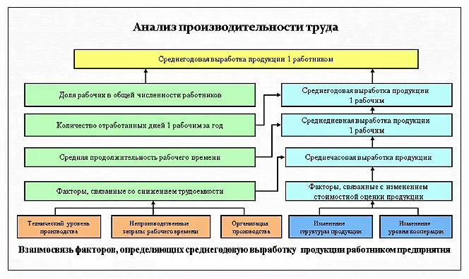

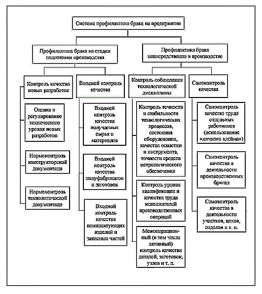

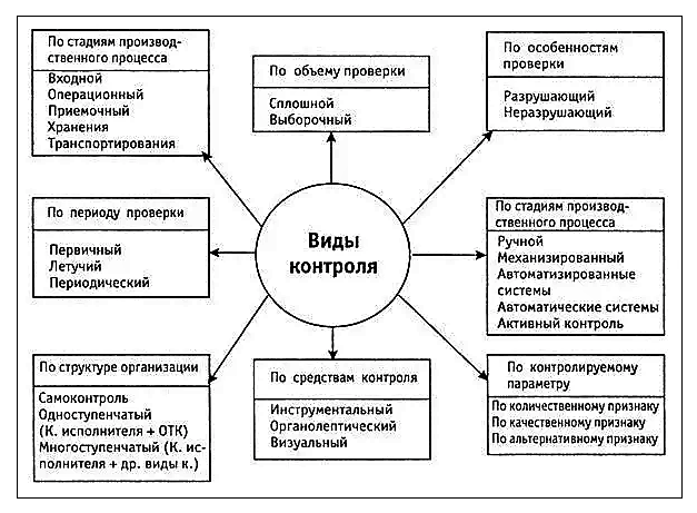

Иногда помогает собрать мозги в кучу... :smu:sche_nie:
