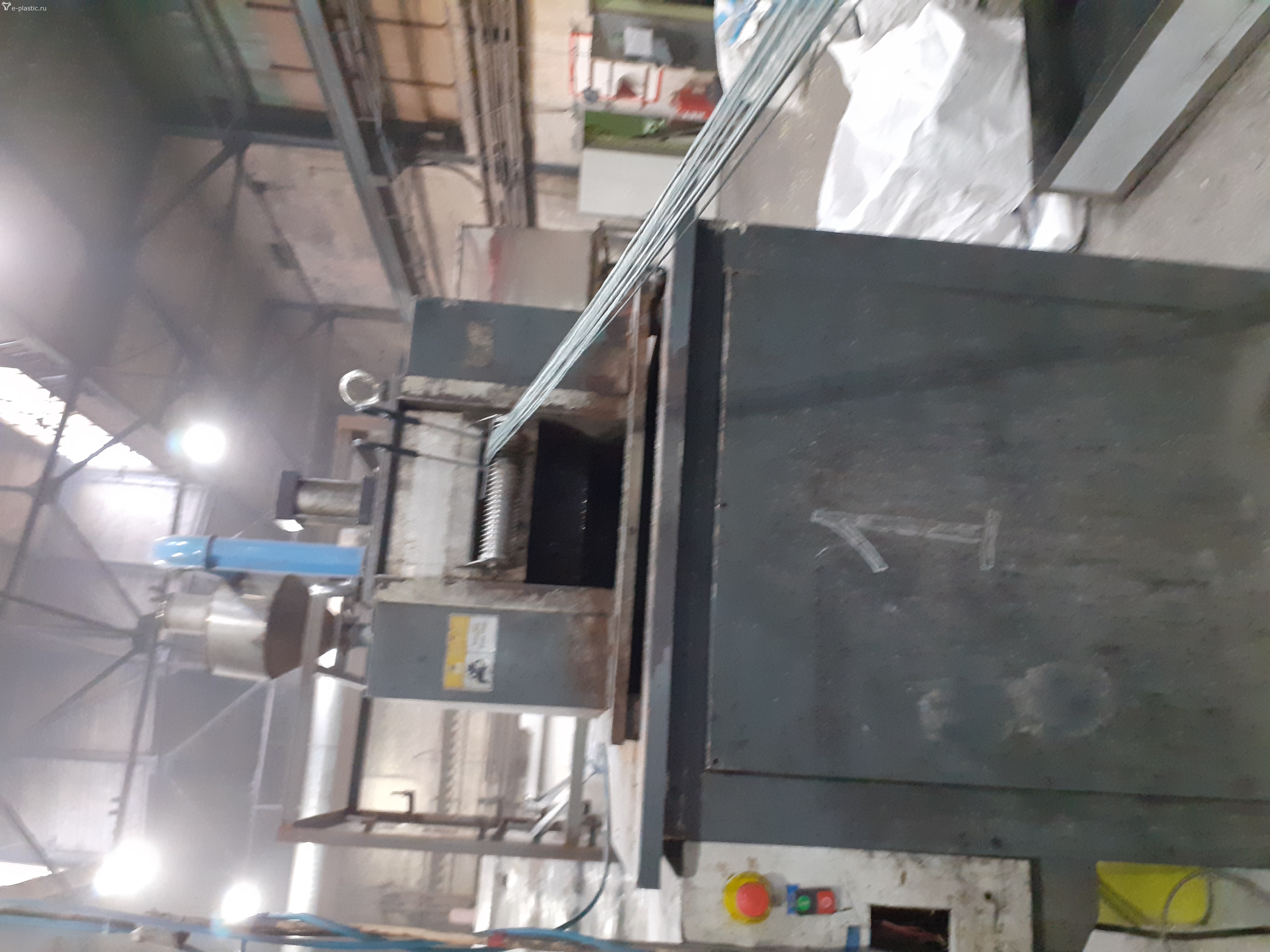

#62 Сообщение maxsimka » 16 июл 2021, 14:33
st_alexander писал(а):
16 июл 2021, 14:16
maxsimka писал(а):
16 июл 2021, 11:57
ПЖ после охлаждения в водяной ванной и ОБДУВА воздухом СУХИЕ стренги режутся фрезой стренгорезки.
"хотите завести дискуссию с тупик поставьте вопрос о терминологии" (цитата) кто-то умный не помню кто
Считаю все с точностью до наоборот - до начала дискуссии, тсказть, еще на берегу, тксзть, определяться с терминами нужно. Иначе тупик неизбежен
Иначе это разговор китайца с перуанцем. На родных мовах. Но можно назвать и дискуссией.
Сами можете отнести отнести данную резку к имеющейся у вас классификации. Как отнесёте поставьте аккуратно чтоб не сломать.
заодно можете показать на фото где там и какая баня я знать буду.
заранее спасибо

Re: Производство меловой добавки на основе ПП
#63 Сообщение maxsimka » 16 июл 2021, 14:38
Maks42 писал(а):
16 июл 2021, 14:24
Избыток стеаринки так же вреден, как и ее недостаток.
Ну мы на глаз лопатой, значит надо поточнее вешать учтём.
мало кто знает как много надо знать чтобы понять как мало мы знаем.
