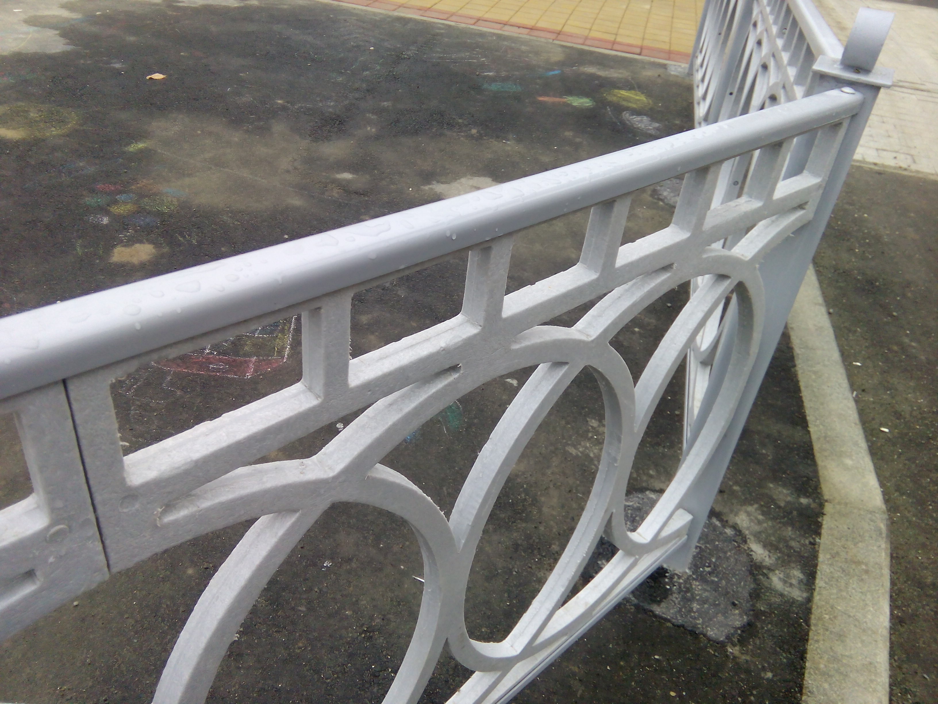

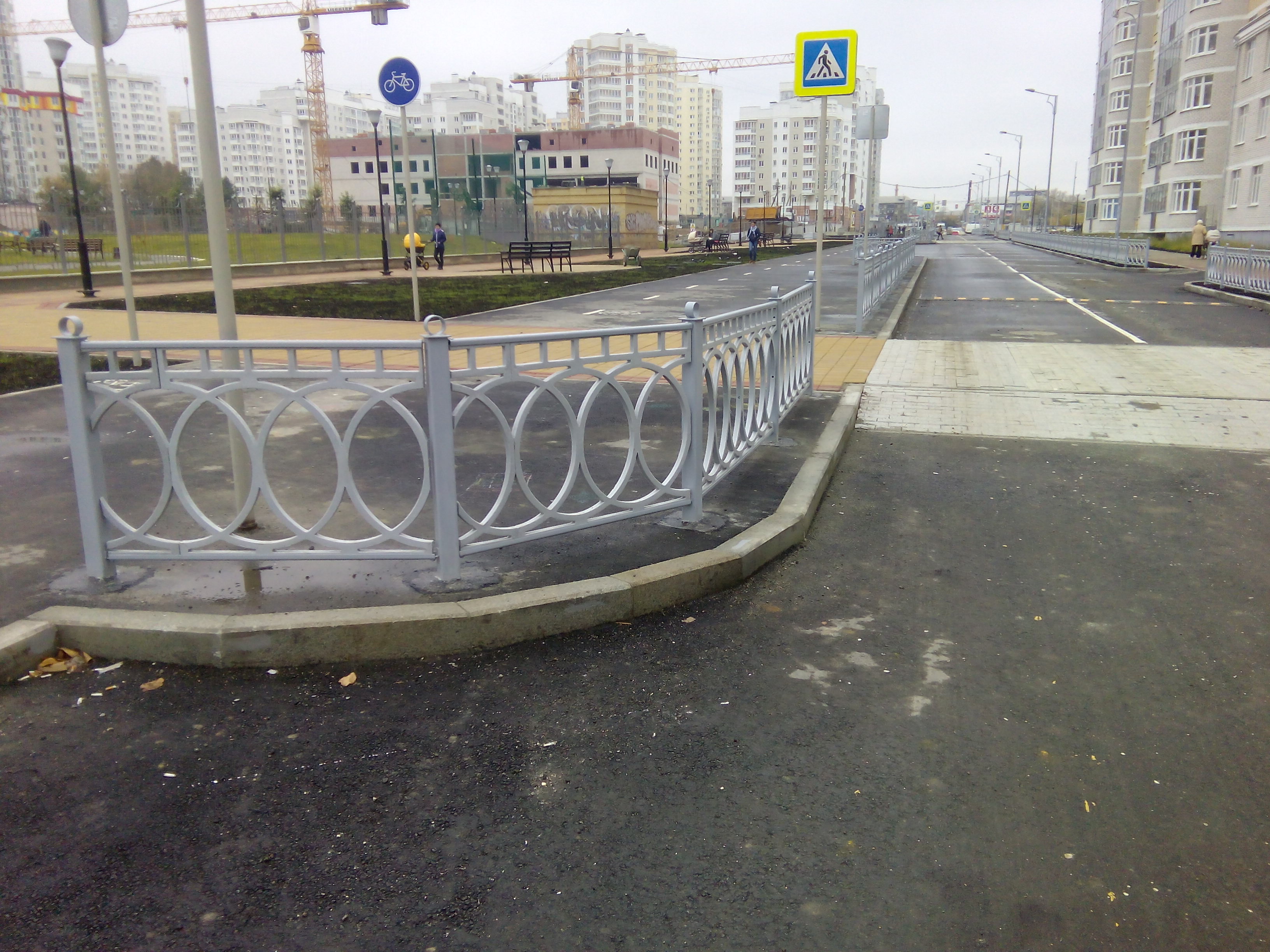

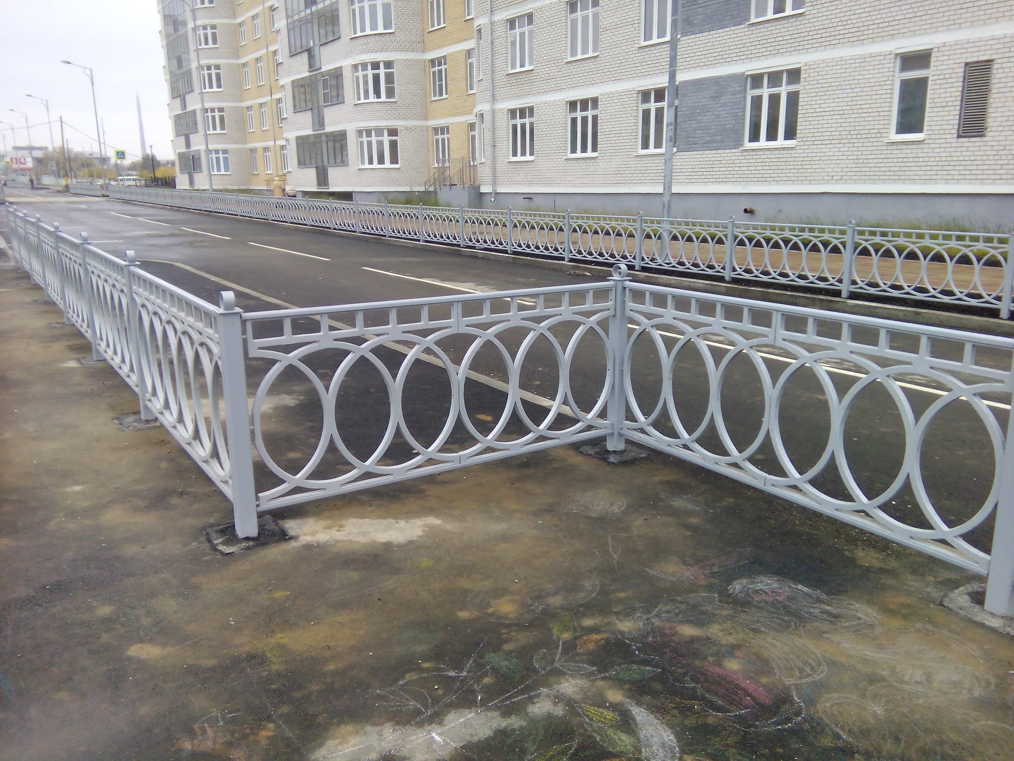

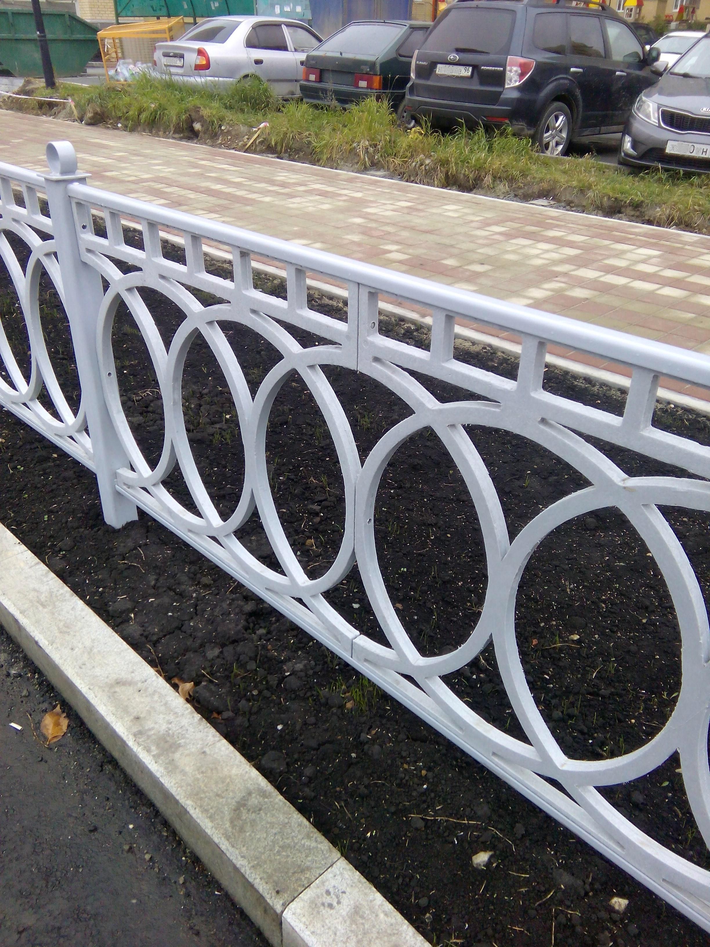

Очень редко бывают моменты когда получаешь огромное удовлетворение от своей работы. :ya_hoo_oo:
Хочу похвастаться своим участием в одном проекте альтернативного использование пластиковых отходов.
И так город Екатеринбург, улица Союзная, пластиковое ограждение.

Это конечно круто, но как мне кажется раз в 10 дороже чем из металла, или я ошибаюсь.
Если конечно использовалась смесь полимеров всех видов, то по сырью наверное может и не очень дорого. Делают же шпалеры из композита полимеров и сырой земли. Но у Вас походу литьё.
И конечно об эксплуатационных свойствах нам расскажет время. А вообще круто, если уже вложились в оборудование и это будет работать, то надо двигать в массы.

по-моему, очень круто. То есть это типа экструзии в несколько ручьев в сильнофигурный калибратор?
Сообщения: 1588
Поблагодарили: 390 раз
Re: альтернативное использование пластиковых отходов.
#12 Сообщение Мулланур » 02 окт 2015, 16:01
Нет все же калибратором уже назвать трудно потому что не погонажное изделие, все же это формы заполняемые поочередно из экструдера с помощью много ручьевой головы ( без остановки экструдера), то есть заполнилась одна форма голова переключается на другую форму ( ТПА с несколькими узлами смыкания и с экструдером в место узла впрыска связными ГКС ).

#14 Сообщение Мулланур » 02 окт 2015, 16:09
Maks42 писал(а):Типа интрузия.
Ближе, только интрузия определяется по времени, я же использовал датчики давления расплава.

Интрузия (инжекция) тоже бывает по давлению, например, в случае использования концевиков на форме.

В своей практике применял интрузию по времени, и не знал что есть по конечникам, по этому не мог утверждать.
