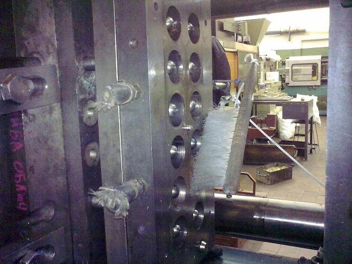

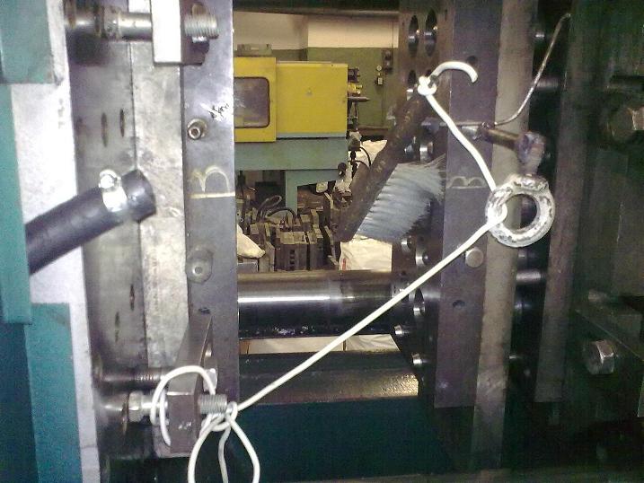

История такая, в среду уехал в командировку, но перед этим уже раз в 7 вешал форму и проверял после ремонта, по идее форма должна работать на "автомате" но не работает изделия не сваливаются, по крайней мере не все. После скандала с инструментальщиками и поставив срок чтоб в понедельник, а теперь дословно: "Что хотите делайте, хоть человека ставте со щеткой, но чтобы в понедельник форма работала на "автомате". Уехал в командировку, а сегодня увидел ЭТО... и ЭТО работет безотказно, может запатентовать?-)

ребята конечно доведут форму присто план горит, а у них что то сломалось, вот и придумали такую конструкцию, смену(8 часов) выдержала, только грузик добавили на конец щетки.

Ой. Пока не запатентовали. Скину ка я эти фотографии своим бывшим коллегам. Помню у них такая же проблема: двойного хода толкателя нет, а изделия не падают с первого раза.

когда то видел нечто подобное с "пистолетом сжатого воздуха"
форма была 10-12 мест и не падало только одно, что не делали - не падает и всё
поставили пистолет и шланг, который пережимало при смыкании формы, раскрылось, сдул закрылось пережал - так и работало на автомате

Наталья Александровна писал(а):Ой. Пока не запатентовали. Скину ка я эти фотографии своим бывшим коллегам. Помню у них такая же проблема: двойного хода толкателя нет, а изделия не падают с первого раза.
Тогда грузик на конец щетки не забудте прицепить-) а то зажует щетку-)))

Старо, я такое на хмельницкую вешал 12 лет назад, только не щётку, а полиэтиленовую трубку)

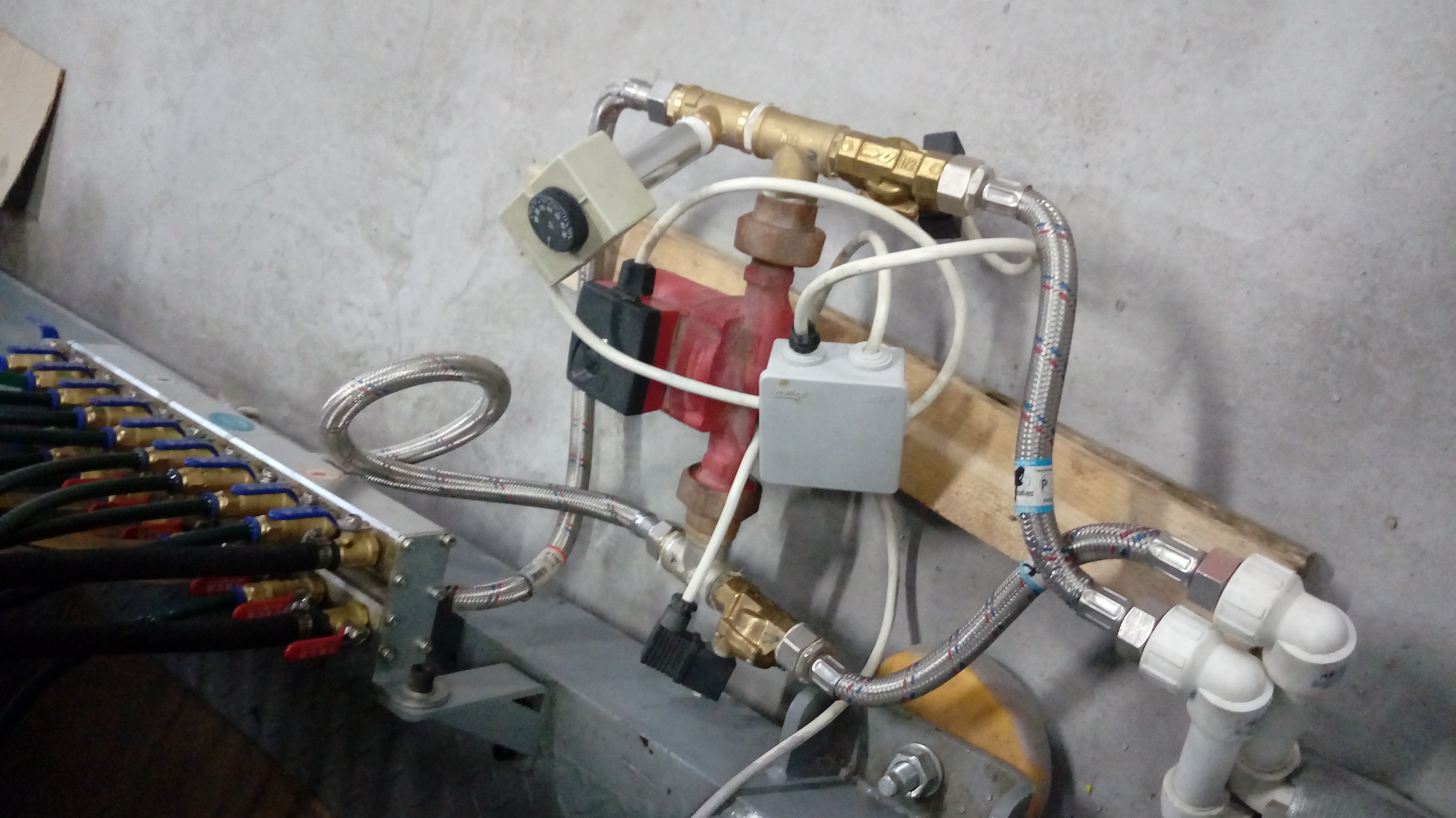

Если денег не хватает на фирменный термостат, можно использовать систему горячих полов. Используем для термостатирования Полистирольной формы
