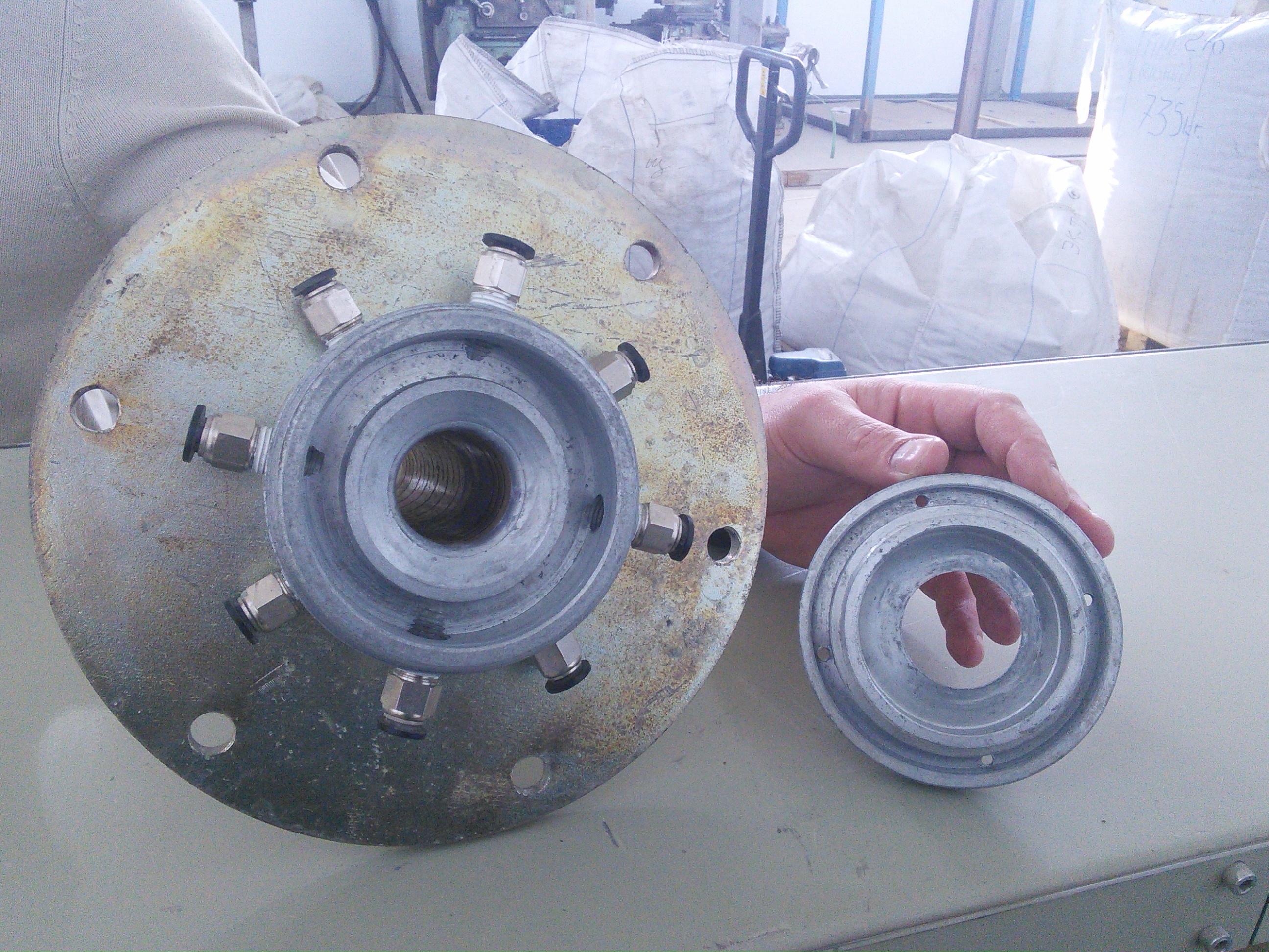

Столкнулся с новыми калибраторами D63, на кольце подключение воды 4 штуцера,по которым вода покидает в калибратор,потом ещё 4 штуцера не понятно для чего.Кто знает подскажите .

или вода,
или подключение вакуума

ИМХО 4 дальних штуцера для подачи воды на калибратор, а 4 ближних служат для подачи воды на смазывание входа в калибратор.
Но для чего предназначены 4 отверстия в крышке калибратора мне не понятно.

После просмотра стало понятно предназначение этих отверстий в крышке

Посмотрел видео спасибо.Есть одно большое но.При подключении в последним 4 штуцера воду ,происходит обратная тяга.Откручивания кольца имеет похожий эффект.Вода начинает выливается и тяга пропадает ,но труба при этом или рвётся , или карявая. Потом вода которая течёт вниз ,куда сбрасывается.Но всё равно большое спасибо.

Вода из калибра должна выливаться при откручивании кольца, при работе вокруг чулка расплава на входе в калибратор будет что-то типа водяного валика. Без него чулок расплава будет или складываться (как было на видео), или рваться (если имеете дело с тонкостенной трубой).
Если труба корявая и рвётся, то одна из множества причин может заключаться в большой подаче воды на штуцера калибра, это которые задние.
