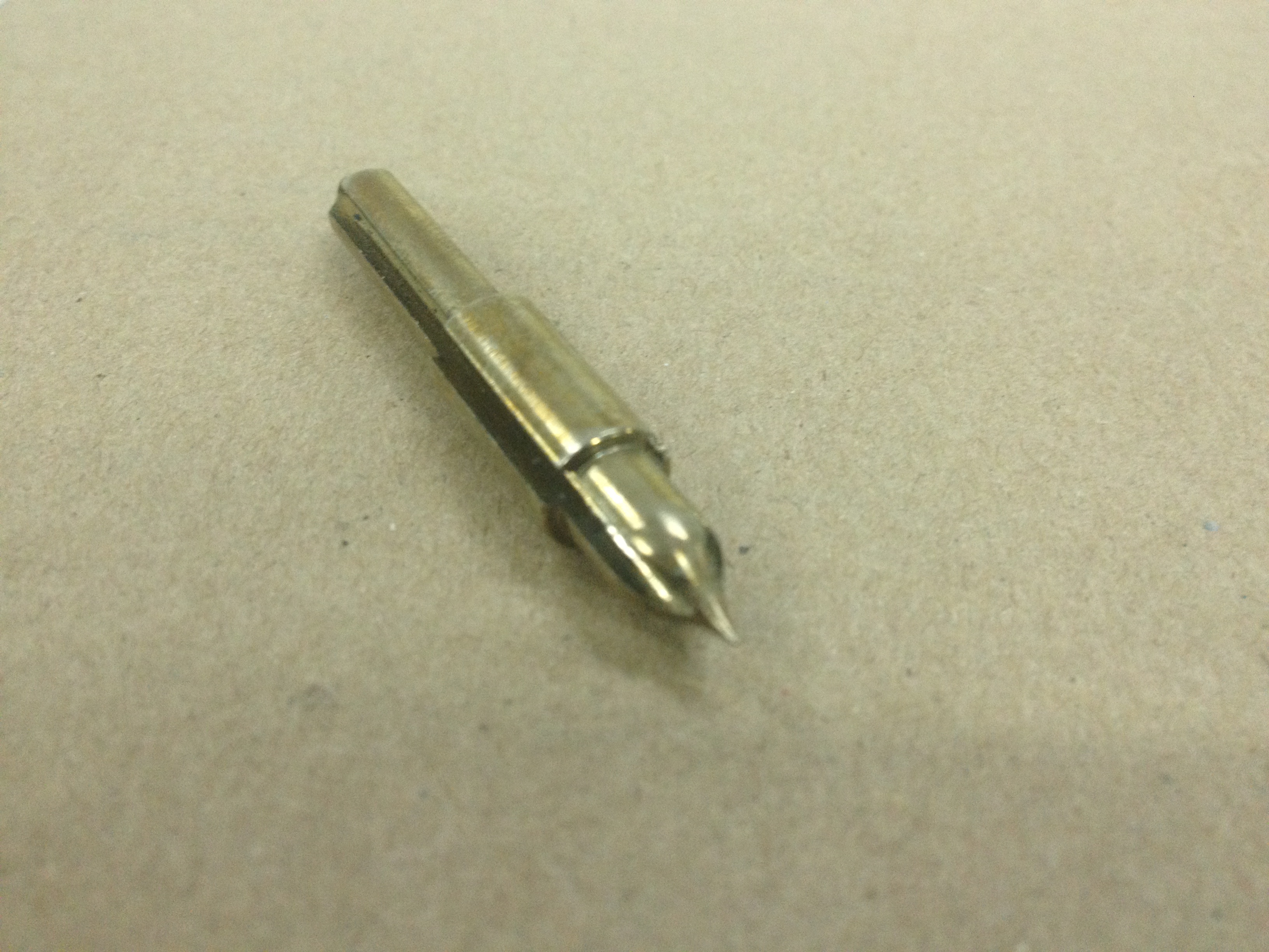

приветствую
а кто-нибудь знает, что за покрытие наносится на иглу инжектора? и из чего сделана сама игла?
материал на вид, как латунь. покрытие - потемнее нежели латунь

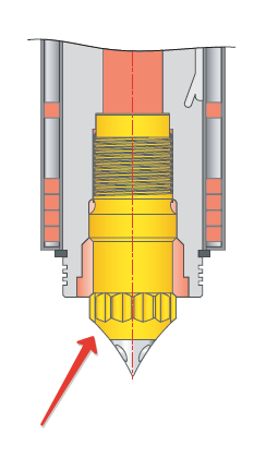

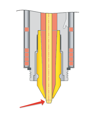

Здравствуйте,
Вы имеете в виду запорную иглу инжектора или игольчатый рассекатель?

#3 Сообщение Hose » 20 сен 2018, 11:50
Имею ввиду ту часть, которая в корпус вставяется. Видимо это рассекатель. Других частей у меня нет: корпус, гайка, игла

#4 Сообщение YUDO » 20 сен 2018, 12:20
У нас подобные наконечники изготавливаются из CuBe (аналог Бериллиевой бронзы) + покрытие
