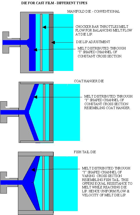

Уважаемые форумчане, доброго дня. Имеется плоскощелевая голова шириной 1300 мм, мне необходимо уменьшить ширину до 950 мм. Каким образом это можно сделать? Изделие пленка 250 мкм, материал полипропилен, края обрезаются. Решал ли кто - нибудь аналогичные проблемы?
Заранее спасибо!

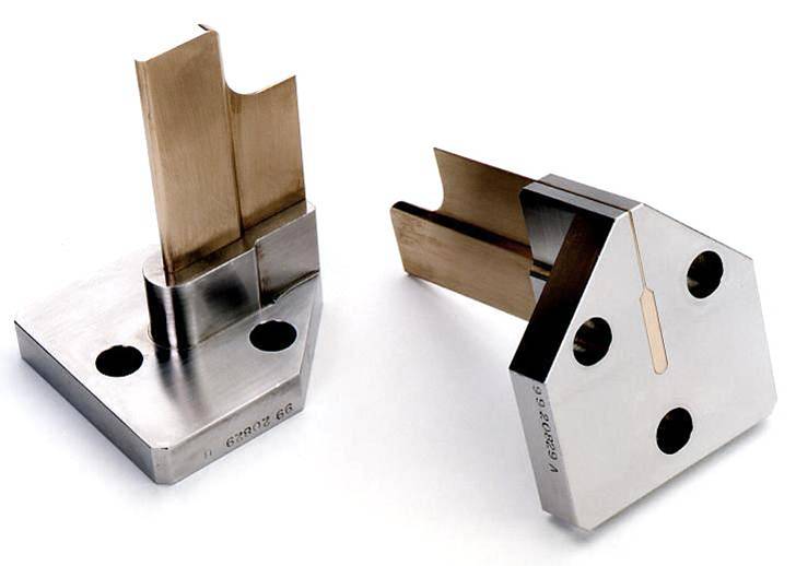

#6 Сообщение Lovkach » 20 сен 2016, 08:13
Что то типа того.

Lovkach писал(а):Что то типа того.
Спасибо за идею.
На фотографиях видно, что нижняя часть может передвигаться по пазу тем самым меняя ширину выходящей пленки. Но ведь если подойти к решению таким образом, то расплавленный материал будет по краям неопределенно долгое время там находится, образуются застойные зоны, будет нагар и перегрев материала. Плюс если использовать красители, то смена красителя может идти очень долго, как раз за счёт наличия вот этих застойных зон.
Я предполагал медные пластинки вставлять внутрь головы, чтобы изменить геометрию "рыбьего хвоста". А геометрию снять планировал путем заливания отливки из гипса внутрь головы. Потом по этим отливкам выточить вставки.
Решение приведенное на фотографии Вами мне больше нравится, но много ли образуется нагара?

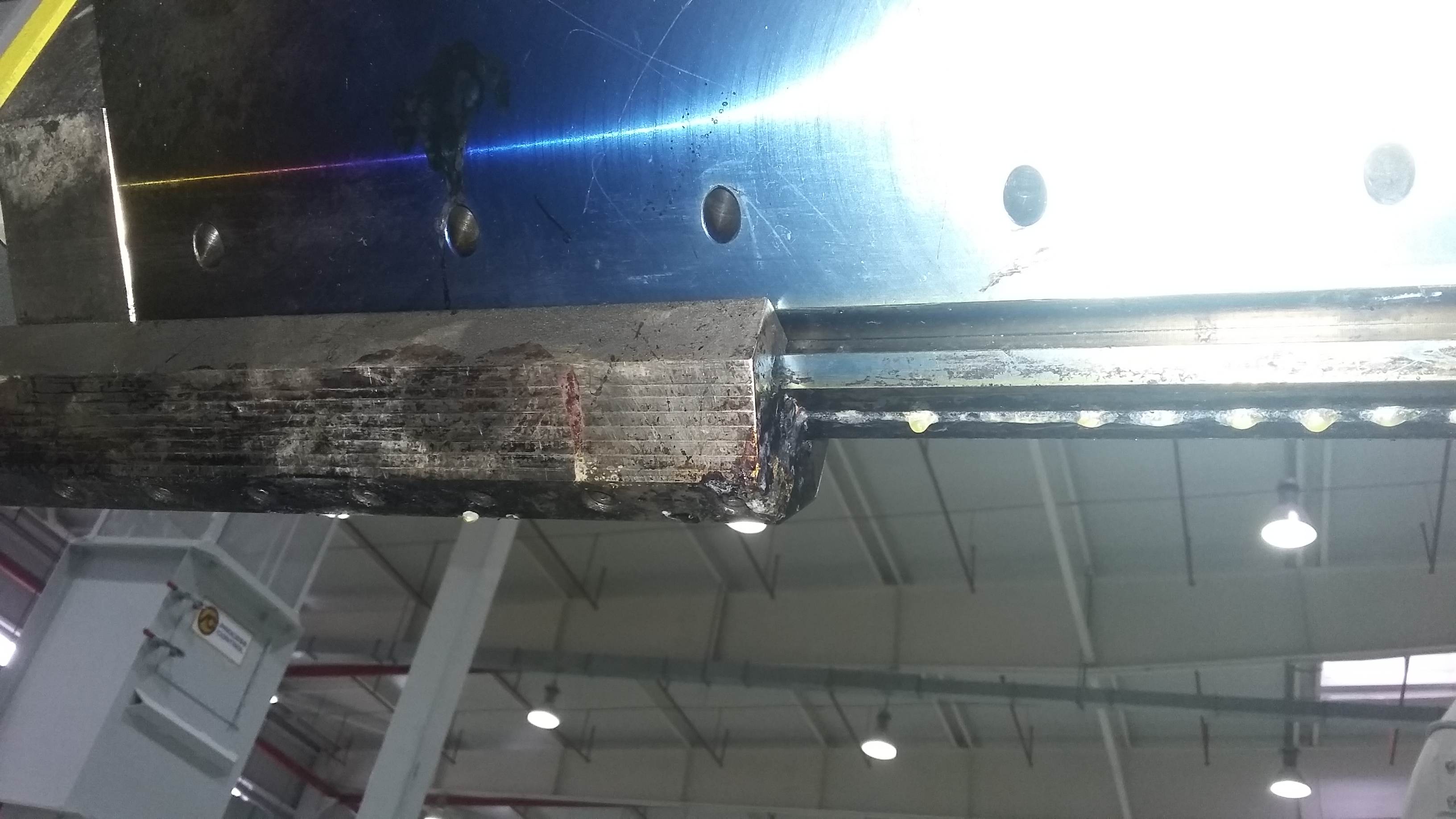

Re: Уменьшить ширину плоскощелевой головы
#9 Сообщение cs-mb » 20 сен 2016, 11:48
Smirnov1977 писал(а): На фотографиях видно, что нижняя часть может передвигаться по пазу тем самым меняя ширину выходящей пленки. Но ведь если подойти к решению таким образом, то расплавленный материал будет по краям неопределенно долгое время там находится, образуются застойные зоны, будет нагар и перегрев материала. Плюс если использовать красители, то смена красителя может идти очень долго, как раз за счёт наличия вот этих застойных зон.
если обратите внимание, то это производство ПП-нитей.
цветные ск почти не используют.
если я правильно себе представляю форму "заглушек", то застойные зоны минимизируются, т.к. уменьшается ширина уже в голове

Насколько видно из картинки задвижкой просто закрывается часть формообразующей щели фильеры. Ни о каком внутреннем вмешательстве речи не идёт. То есть застойные зоны как были так и остаются. В производстве ПП нитей используются и другие добавки накопление которых нежелательно в одном месте.
#11 Сообщение cs-mb » 20 сен 2016, 12:15
Smirnov1977 писал(а): Насколько видно из картинки задвижкой просто закрывается часть формообразующей щели фильеры. Ни о каком внутреннем вмешательстве речи не идёт. То есть застойные зоны как были так и остаются.
склоняюсь к мысли, что от заслонки вверх идут заглушки в голову.
простое перекрытие щели приведёт к тому, что по краям будет постоянно лезть подгоревший полимер

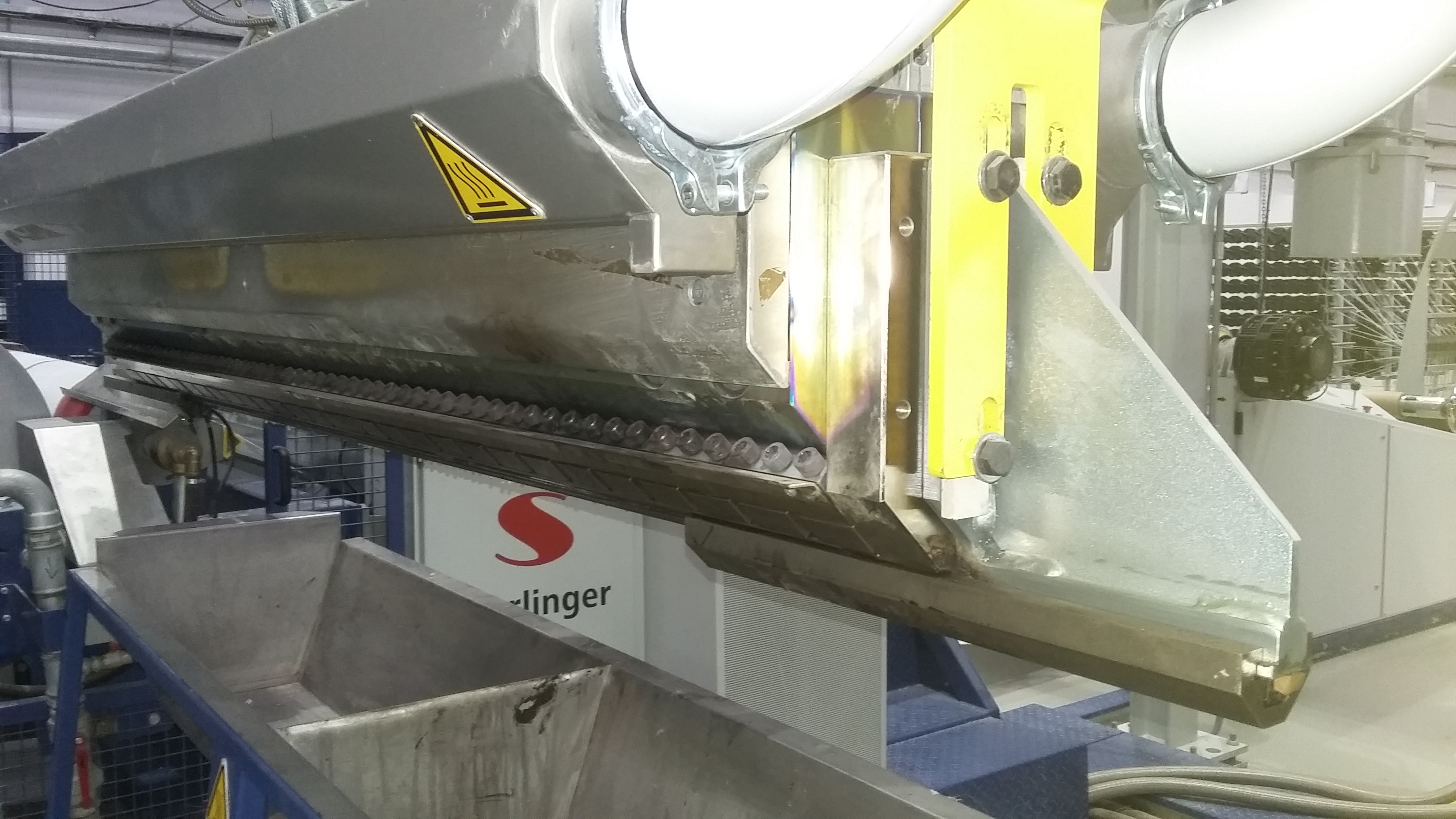

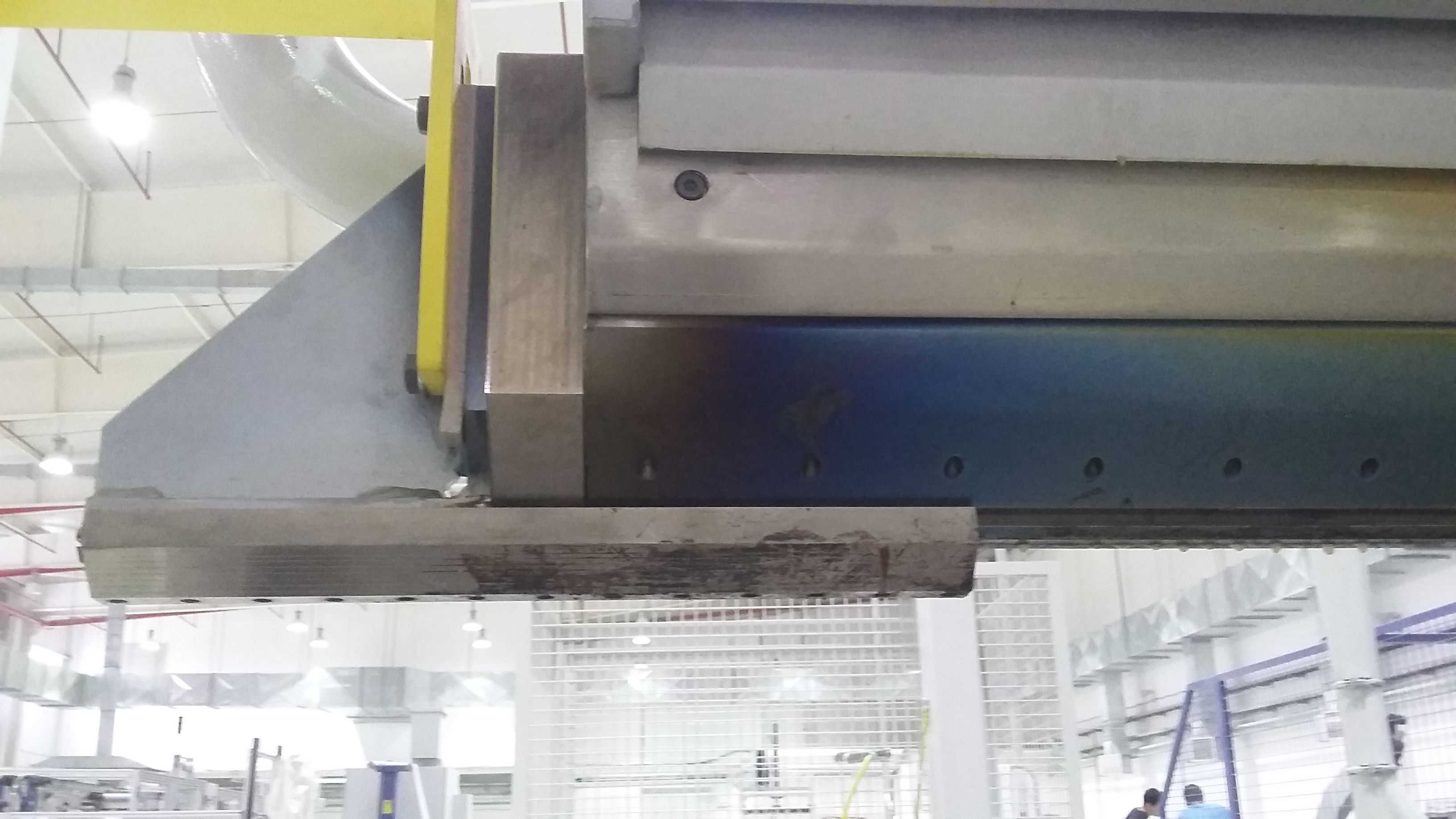

#14 Сообщение Lovkach » 20 сен 2016, 14:15
Спасибо за идею.
Эта фильера стоит на ламинаторе полипропиленового полотна. За прошедшие полтора года при работе ламинатора, застойных зон по краям вешалки или как Вы ее называете рыбьего хвоста, не наблюдалось. Краситель при ламинации не применяется. Никаких медных вставок внутри щели на этом устройстве нет. Оно просто довольно плотно прилегает к щели. Устройство шло в комплекте с головой. Ламинатор фирмы Starlinger.
Если для изучения этого вопроса Вам нужны фото устройства поподробней, то готов их предоставить.

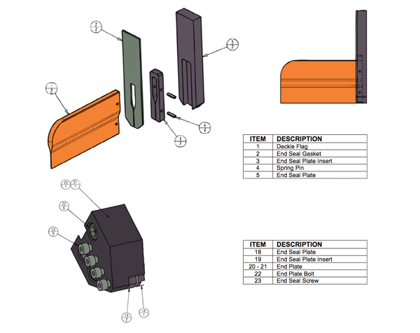

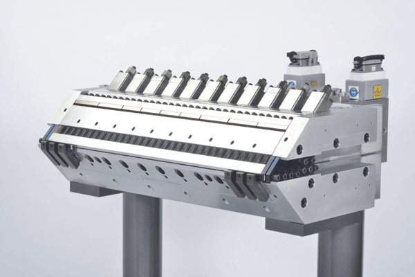

#24 Сообщение Sergey_A » 14 окт 2016, 21:56
В настоящее время есть два типа ограничителей потока по ширине головки - декелей - внешние и внутренние. Внешними декелями можно перекрывать до 30% длины щели, не подходит для термочувствительных материалов. Крепление зависит от производителя, очень популярный тип крепления - г-образный зацеп снизу и болт сверху.
Внутренний декель позволяет избежать деградации и напряжений материала, наиболее лучшее решение, но и более дорогое. Декель может быть фиксированным или изменяемым (замена ширины на лету). Однако, внутренний декель должен иметь особую форму, спрогнозировать которую поможет компьютерный анализ течения полимера, или теоретически может копировать сторону манифолда. Самостоятельное изготовление - дело рискованное, можно легко нарваться на проблемы с конечным изделием, лучше обратиться к производителю головки, но при желании все возможно.
Несколько фото во вложении.
Удачи!
P.S. Кстати, форма манифолда "вешалка" (coathanger) и "рыбий хвост" (fish tale) - это не одно и то же. Смотрим во вложении.
