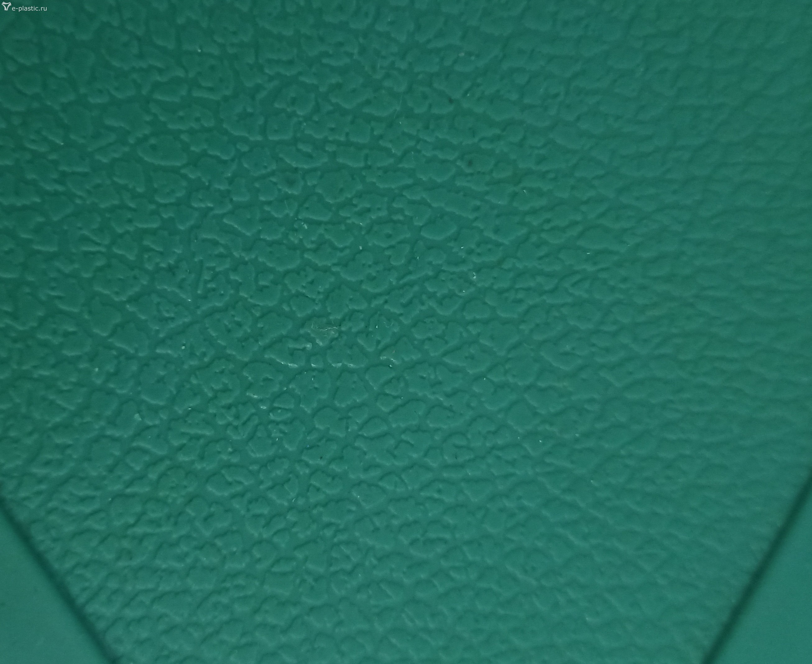

Это похоже на МТ 1965 по каталогу Standex. В Запорожье вроде делают - Магна-Таврия, в России - Standex, Студия текстурирования.

Здравствуйте. Такая шагрень называется в Польше "апельсиновая корка".
В Запорожье есть специалисты, могут сделать. Если актуально, пишите в личку.

+ за ответ (улыбнули), как же я сам не догадался..... по существу кто-то может ответить? Нужно получить изделие методом литья под давлением с такой вот текстурой как во вложении. Если есть производители лиьевых форм, которые способны это сделать, либо если кто-знает как такая текстура называется и каким способом ее можно получить на поверхности формообразующих ПРОШУ НАПИСАТЬ, СОС!
Добрый день! Пишите в личку, мы этим занимаемся.

Здравствуйте. Подскажите как называется и каким способом получить данную поверхность на металле. А еще лучше если кто-то может ее сделать
Похоже на текстуру МТ-9033 по каталогу Mold-Tech. Написал вам в почту.
Попробуйте обратиться в компанию "Таврия Магна" в Запорожье. Я работал с ними у них был участок нанесения текстуры, могут помочь.

stamp писал(а):
25 май 2016, 20:47
если пресс-форма алюминь могу электрохимически сделать шагрень - электрохимтравлениекак на фото

Здравствуйте! Долго искал в сети куда написать, в итоге попал сюда с таким вопросом: как технтлогически наносят такую текстуру на поверхность формы и как она правильно называется?

Если правильно помню она так и называется, как выглядит. Текстура кожи( Ledernarbung). Делается кислотой. Кстати не на любой стали. Должен быть хром в составе.

Да, понимал, что травлением. Но интересны технологические нюансы создания самого "рисунка". Мне попадался такой разных масштабов.
Может кто знает литературу, где можно поискать этот техпроцесс?

На немецком есть серия Verfahren in der Beschichtungs- und Oberflächentechnik . Hofmann и Spindler .

На своём веку повидал очень много видов шагрени, всё что может быть в авто-мото индустрии. Но при всех возможностях как технических так и финансовых, в эту сферу не лезли. Не всё что могут другие , можно делать самому. Я не говорю, конечно про банальный пескоструй или выжег новой год/месяц сетки. По этому standex рулит. Как я понимаю вы решили сами шагрень жечь ? Или просто интерес?

Тогда уж сразу на более современные технологии смотрите . Кожа шагрень лазером :-):

Лазером это понятно всё. Тут суть выяснить технологические нюансы травлением такой "кожи".
Пока наталкиваюсь только на фрагментарные сведения... Где ещё спросить - не знаю

А вы бы выложили пошагово всю технологию, в которую много лет и финансов вложено , в свободный доступ ? Думаю врядли :-):
