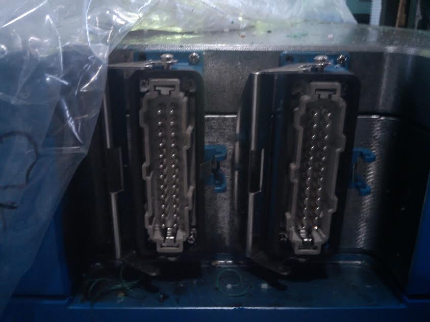

Добрый день, господа форумчане!
Заранее извиняюсь за "нубский" вопрос, но меня интересует, как правильно называется изображенный на фотографии тип разъема, какие у него характеристики, где можно о нем почитать и где купить? Разъем для подключения пресс-формы. Пресс-форма производства Китай.

промышленные разъемы и соединители - у нас все были от Harting, но насколько я знаю они сравнительно дорогие - при выборе обращайте внимание на габаритные размеры, количество пинов и тип фиксирующего зажима, а еще и по удобству подвода кабеля (сверху сбоку и тд.)

Sickness писал(а): какие у него характеристики, где можно о нем почитать и где купить? Разъем для подключения пресс-формы. Пресс-форма производства Китай.
Обычный 24-пиновый разъем, устанавливается на львиную долю горячеканальный прессформ, особенно в Азии.
Купить можно в YUDO. Последние пару лет в Киеве функционирует представительство YUDO-Украина.

Поищите в каталогах RS, так же покупал подобные (не поручусь что именно такие) в чип и дип или электромонтаже (наверняка в Киеве есть аналогичные конторы).
