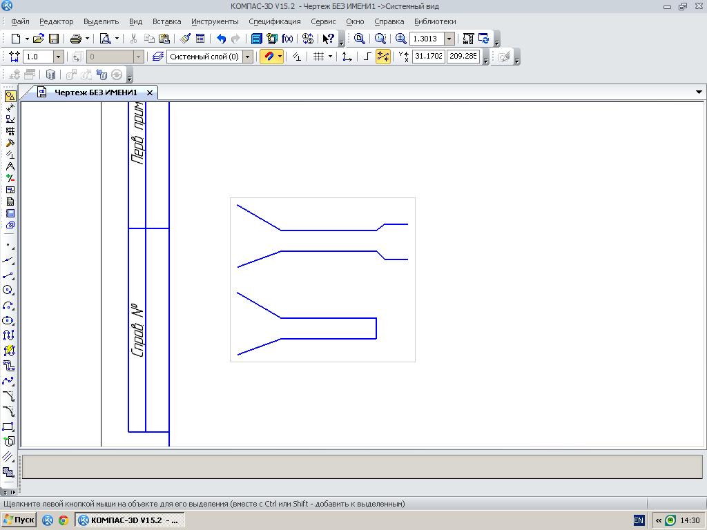

Здравствуйте. Чем отличаются конструкции ниже представленных дорнов, на что влияет d? Один с постоянным d, другой с увеличенным к концу.

вообще. на первом варианте происходит уплотнение расплава после тонкой "накопительной части".
во втором случае получается "стабилизация расплава за счет длинной ровной части дорна.
во всяком случае. на выдувалках флаконов так.

На первом варианте происходит некая декомпрессия.Материал распределяется равномерно.
Скорости потоков(при разных ошибках конструирования)расплава становятся равномернее.
Это мое ИМХО.На выходе происходит сжатие и формирование .
Второй более традиционный вид.
