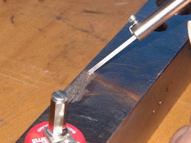

Можем нанести вам на эту форму твердосплавное покрытие. Диффузия твердого сплава внутрь формы составит 6 соток, и 2 сотки на плюс. Сами недавно опробовали метод - на пресс-форме плита съема задирала пуансон. Результат - полтора часа испытаний форма отработала без проблем. Впечатлило - купили установку.

Никр, а что за технология такая сказочная (это я про "диффузию твёрдого сплава в сталь"). Меня что-то от одного только термина начинает передёргивать и подташнивать. Вы давайте-ка не оставляйте меня в таком неприглядном состоянии.

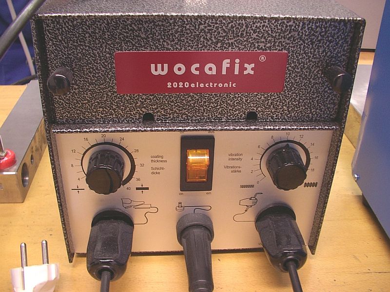

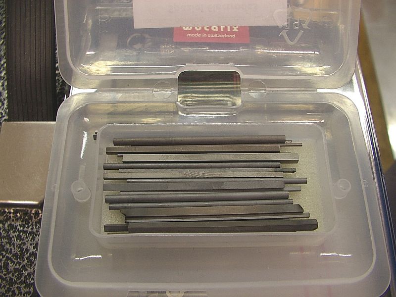

Есть у нас похожая такая штука.(русская, кстати ;) вроде из Санкт-Петербурга )Багаев Олег писал(а):Никр, а что за технология такая сказочная (это я про "диффузию твёрдого сплава в сталь"). Меня что-то от одного только термина начинает передёргивать и подташнивать. Вы давайте-ка не оставляйте меня в таком неприглядном состоянии.
Вкратце: вибратор(маленький такой, в руке держать чтобы), в нем зажат "электрод" из желаемого металла/сплава высокой твердости, соответственно под определенным напряжением. Амплитуда вибрации меняется. Один полюс на деталь, второй на электрод и вперёд в очках(газосварочных) и с песней. Мы наносим на режущие кромки, дабы компенсировать образующиеся в течении времени зазоры. На мой взгляд это можно назвать, как диффузия твердого сплава в сталь (или неглубокое диффундирование). Наносится около 2-х соток. Только равномерность напрямую зависит от исполнительного лица - если ему сегодня тока песок просеивать, то и покрытие соответственное... :drinks:
Мож Никр какую-то другую технологию имел ввиду?

Базара нет, продаётся такая штуковина. Ну, ладно, не будем бесполезные дискуссии развивать. Дело в том, что я в термин "диффузия" несколько иной смысл вкладываю (в ВУЗе затрахали в своё время химией и машиностроением). Там лучше сказать "проникновение".Def писал(а):Есть у нас похожая такая штука.(русская, кстати ;) вроде из Санкт-Петербурга )
Вкратце: вибратор(маленький такой, в руке держать чтобы)...

Принцип электроискрового легирования известен давно. В том числе твердым сплавом. А здесь речь видимо идет об установке UR-121, родом из Подмосковья. По цифрам толщин наращиваемого слоя и подслоя видны слова из инструкции ;)
Опыт использования данной техники показал, что, к сожалению, невозможно контролировать толщину слоя покрытия. Поэтому ограничились нанесением покрытий на торцы пуансонов вырубных штампов и упрочнением быстрорежущего инструмента (по передней поверхности).

Речь именно о ней. Кстати, компания прекратила их выпуск. Основной электронщик несколько месяцев назад ушел на пенсию.MASV писал(а):Принцип электроискрового легирования известен давно. В том числе твердым сплавом. А здесь речь видимо идет об установке UR-121, родом из Подмосковья. По цифрам толщин наращиваемого слоя и подслоя видны слова из инструкции ;)
А поскольку владельцу компании - тоже 70 лет, то он решил также отправиться на заслуженный отдых.

день добрый и с наступающим!
вот пример электроискрового нанесения карбида вольфрама wocafix, на форуме уже была похожая тема с упрочнением.
пишут, что получается микропористая керамика 80+ HRC.
в России уже как минимум две установки, одна во Владивостоке (формы и штампы), вторая в МО (штампы).
есть видео.
есть видео.
