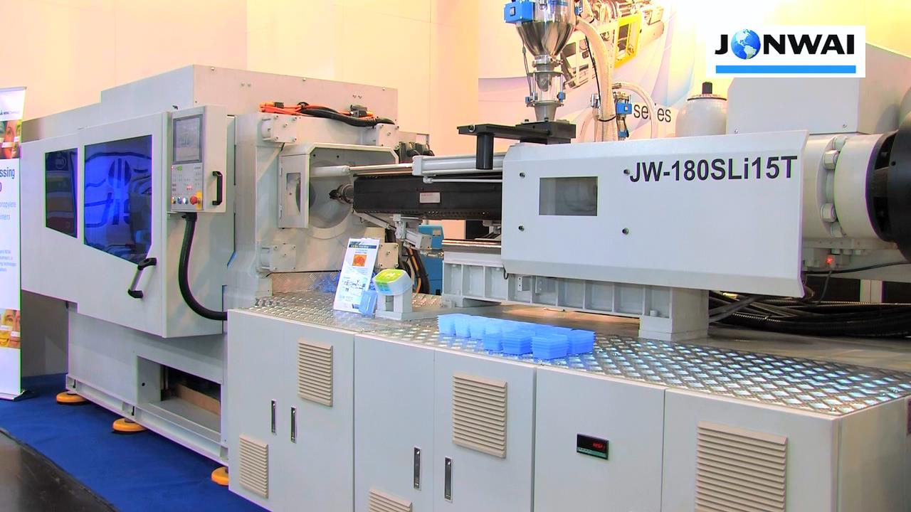

Доброго всем дня. Хочу поделиться с вами информацией. Компания JONWAI принимала участие на выставке К-messe 2013 в Дюссельдорфе (Германия). На этой выставке было представлено 2 ТПА. Эти серии ТПА в компании JONWAI назвали Super Slim. Машина с усилием смыкания 180 тонн работала со Stack пресс-формой 2+2 гнезда. Толщина стенки 0,43 мм, вес баночки 5,5 г, время цикла 2,5 сек.
Машина с усилием смыкания 280 тонн работала с семейной пресс-формой (банка + крышка) с использованием технологии Inmold. Толщина стенки изделия 0,6 мм. Время цикла 5 сек. В это время входит укладка этикетки и извлечение изделия из пресс-формы при помощи робота.
